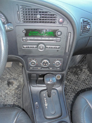

dar norejau paklausti galkas esate ar zinote ar imanoma vietoi originalios magnetolos ideti stai tokia? nes kazkur maciau kiti snekejo kad idejus kita magnetola negroja nes kazkokie kodai netinka dar kazkas ten blogai ar cia visiska nesamone.

įmanoma viskas... bet ar reikia to kinietiško šūdo? kokios kokybės tikimasi? ar saulutei šviečiant bent matysis kas ant ekrano rodoma? kaip audio koybė? ekrano jautrumas lietimui ir kita.

dėl suderinamumo, dar reiktų WIS'e perskaityti kaip su tom originaliom magėm yra. Jog neapsišauti ir neįsitaisyti rakšties ;)

Keisi fiske, pirksi perejima(remeli) mages istatymui, reiks keitiklio vairo klavisu pajungimui..

O kaip signalo keitiklis stiprintuvui? Ar ten jau nebe tokia sistema kaip pas senesnius 9-5?

priklausomai kokia audio sistema. Bet šiaip neberašo jog būtų naudojamas balansuotas signalas.
Jei "popular" tai išvis tiesiai nuo magės "užsimaitina" 4 garsiakalbiai ir psio. (aišku duomenų magistralės, valdymas nuo vairo ir kita išlieka);
Premium ir Prestige iš magės išeina linijiniai signalai į stiprintuvą. Ir stiprius jau atsakingas už visus garsiakalbius.
