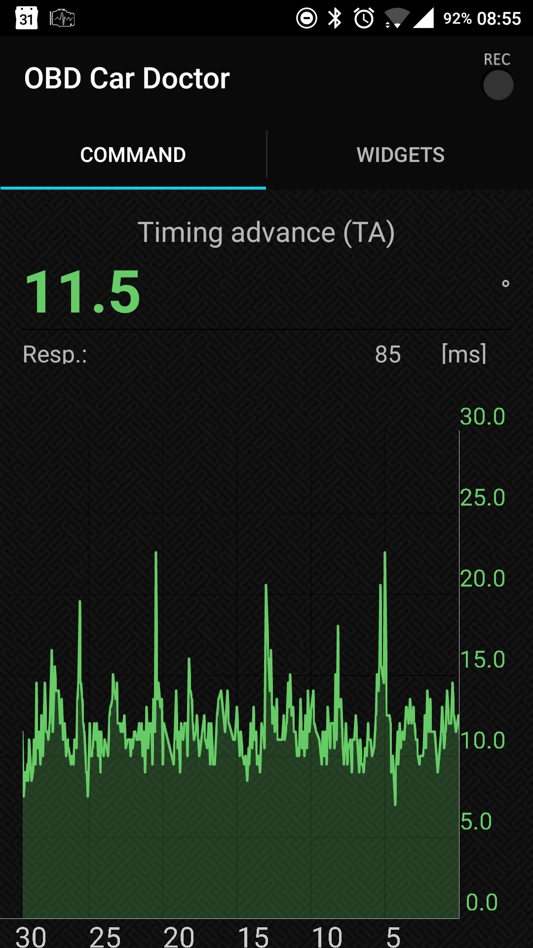

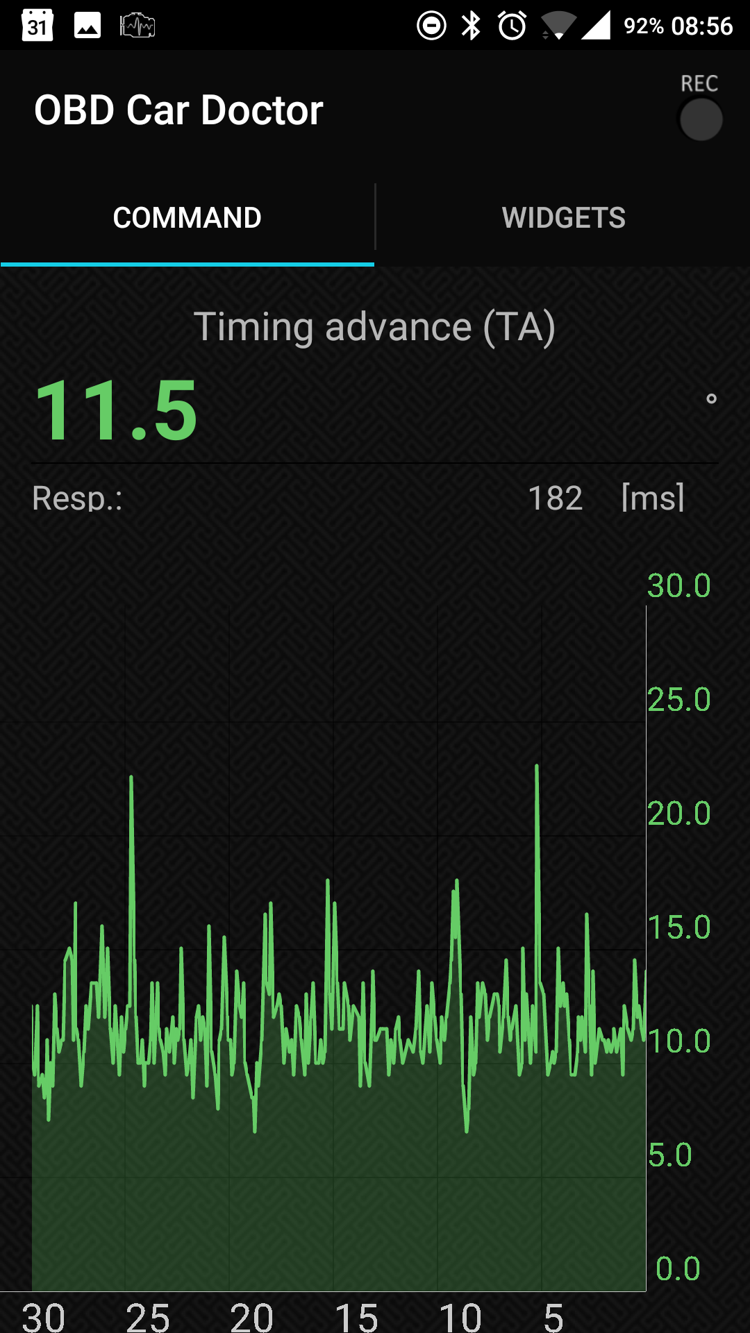

Grįžtant į šiek tiek į topiko pradžią... "Suspaudimo laipsniu" aš klaidinai pavadinau "Timming Advance" (kaip jis lietuviškai vadinasi?). Nepaisant to, kad klaidų nebemeta, tas "Timming Advance" vis tiek pas mane vis dar šokinėja. Ar jis toks normaliai pas SAABus?

StandartinėParašytas: Ant Vas 07, 2017 11:05 am
Degimo kampas tai vadinasi lietuviskai :)

O gal turi ziniu, kodel jis sokineja? :) ir is vis kiek tai pavojinga? :)
StandartinėParašytas: Ant Vas 07, 2017 11:33 am
Masina "nechipuota"?

Negaliu garantuoti, bet Nemanau :)
