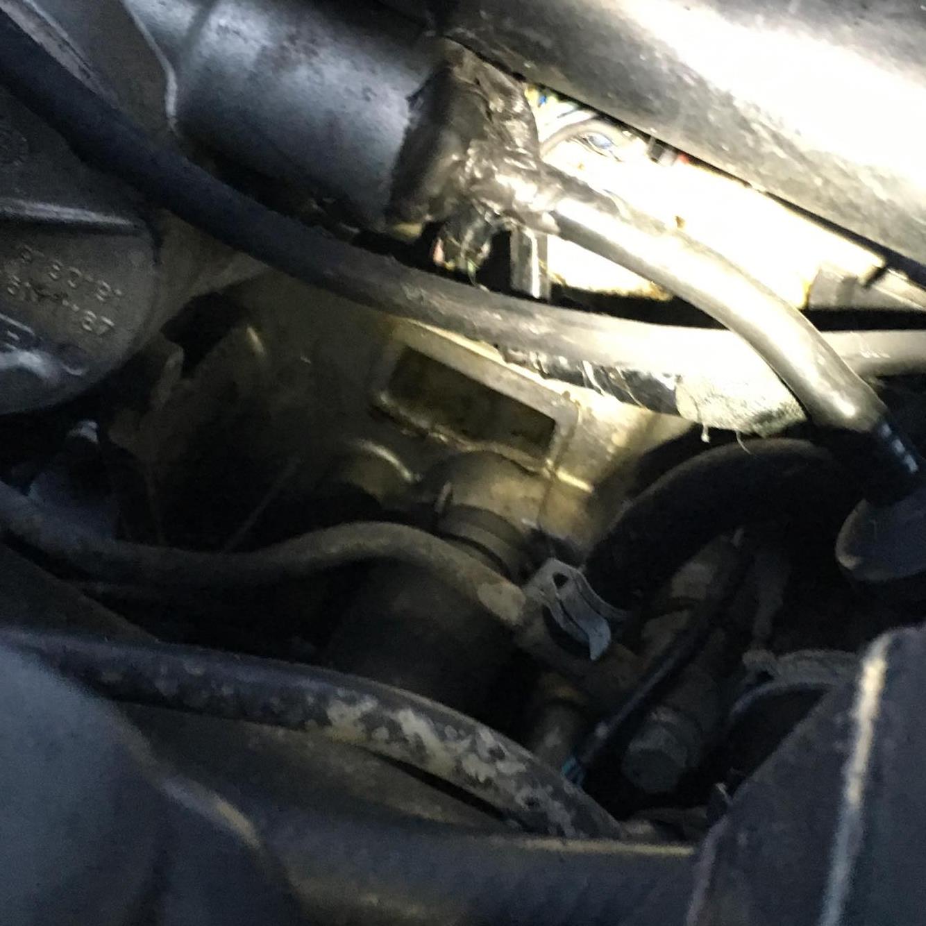

sveiki.saab 9.5 2,3t 2006m ,tepalu kvapas salone ir is apacios matosi apibeges karteris.ieskom nutekejimo.Gal kas paaiskintu kas cia per skyle?ar ji turi atvira ar uzdara? ar gali per cia nuteketi ?

jei tu apie ta kur su hermetiku suklijuota, tai ten vakuumo pompa, per ten nebegs...

biski atsiprasau uz foto,as apie ta vieta kur tam bloke ta skyle :)

su ta skyle viskas normaliai. ji ten ir turi būti, tai drenažas iš variklio galvutės, kad žvakės/DI nepaskęstų.
