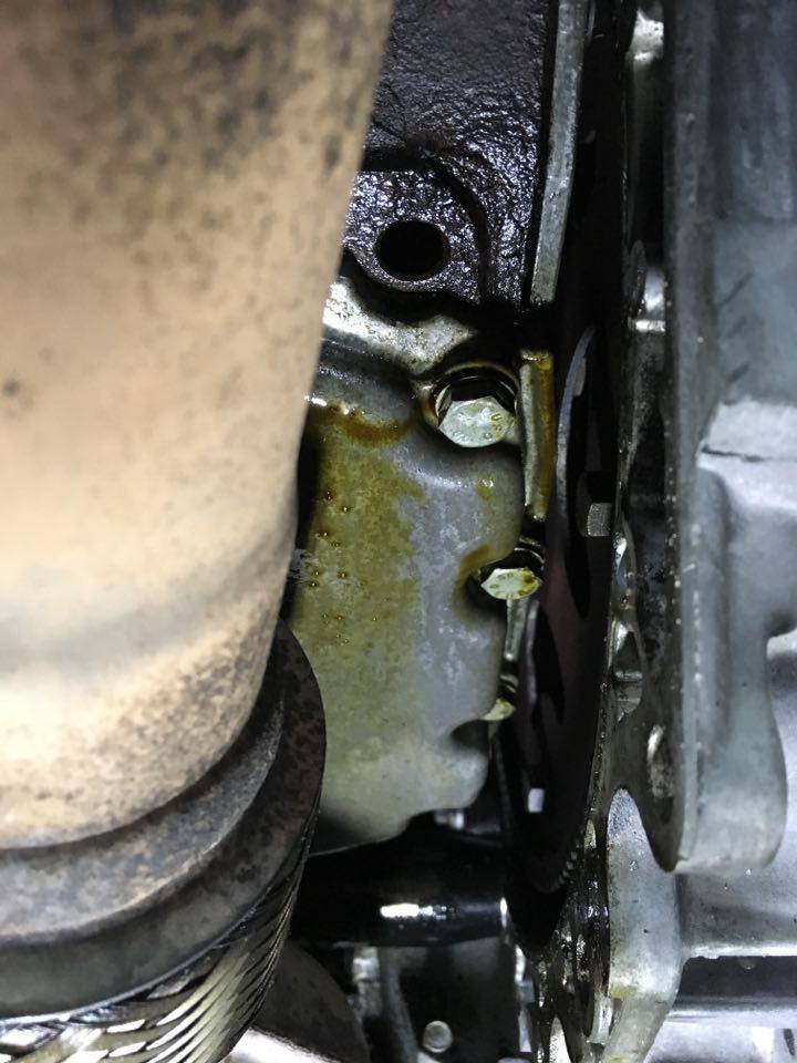

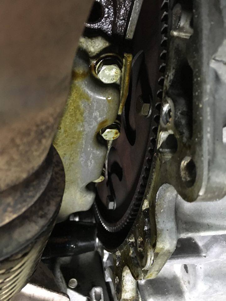

Sveiki.Ar buna atveju ,kad tepala pradeda leisti per karterio sujungimo?variklis 2.3t benzas 2008metu.Bega tepalas lengvai ir bandau issaiskinti,nesimto is auksciau ,foto matosi kazkie.Bet butent tam kampe kaupiasi .Ar gali buti ,kad is salniko ten parbega? nuraminkit ,kad buna per karterio sujungima :)
As tik noriu mazdaug info ar buna taip,man tik idomu ,kokie darbai laukia .

nieko nejemiau ,ieskau meistro,todel bandau issiaiskinti kokio ziuretis :) jeigu tik karterio tai uzteks paprasto ,jeigu salnikas tai reikia rimtesnio .Gal kokios ligos ju buna daznos.Kiek suprantu tik nuemus karteri pamatysiu

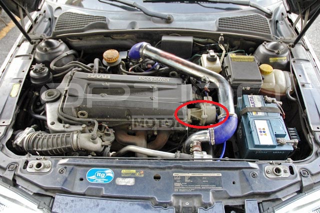

Is virsaus zurint, toj pacioj pusej variklio, yra apvali akle ideta i galva (jeigu ne automatas) arba vakuumo pompa gali but prisukta. Ten daznai leidzia tepalus (nors dazniausiai ju leidzia tik truputi ir jie nudega ant bloko). Pasiziurek.

Pas mane automatas.Ten is virsaus nieko nesimato,bandziau lysti :) o ta vakumo pompa ,prie jos eina prieti nenuemus karterio?

Cia yra vakuumo pompa (pas tave bus siek tiek po oro vamzdziu). Neisivaizduoju kaip is virsaus galima nematyt kas ten dedasi.

Man kazkaip panasu, kad pro alkuninio veleno galini rieboksli sunkiasi. Per svarus tepalas apacioje, kad nuo virsaus atbegtu. Nusiplauk karteri su kokiu brake cleaner ir palaikyk uzkurta. Matysi nuo kur labiausiai renkasi.

Tai jis jau yra nuplautas ir pavazinetas savaites laiko ir va padaryta foto ,ten viskas svaru ir per savaite tiek radau pakeles butent tik toi vietoi.O kaip prieti prie to alkuninio veleno ribokslio ,kad isitikinti?
 Pranešimo tema: Re: leidzia tepala
StandartinėParašytas: Sek Vas 28, 2016 10:47 am
nuimti greičių dėžę ir smagratį...

Mindaugai, gavai labai neblogą patarimą iš Aivaro. tik taip galėsi bent jau tiksliau lokalizuoti jo prasisunkimo vietą. O spėjimais gali pusę mašinos perrrinkti ir problemos nepašalinti :)
