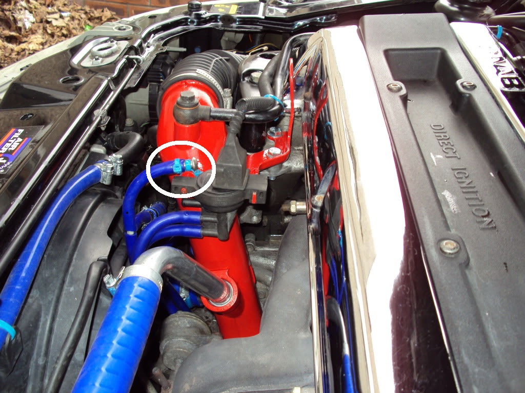

Mano po ag didinimo irgi buvo pradėjus per putinėti stock špigute atjungus nuo APC viršutine slangute vis kas gerai buvo.
Failo aprašymas: Foto nemano
DSC04852.jpg/><br />
			<span class=DSC04852.jpg [ 290.63 KiB | Peržiūrėta 11851 kartus(ų) ]
