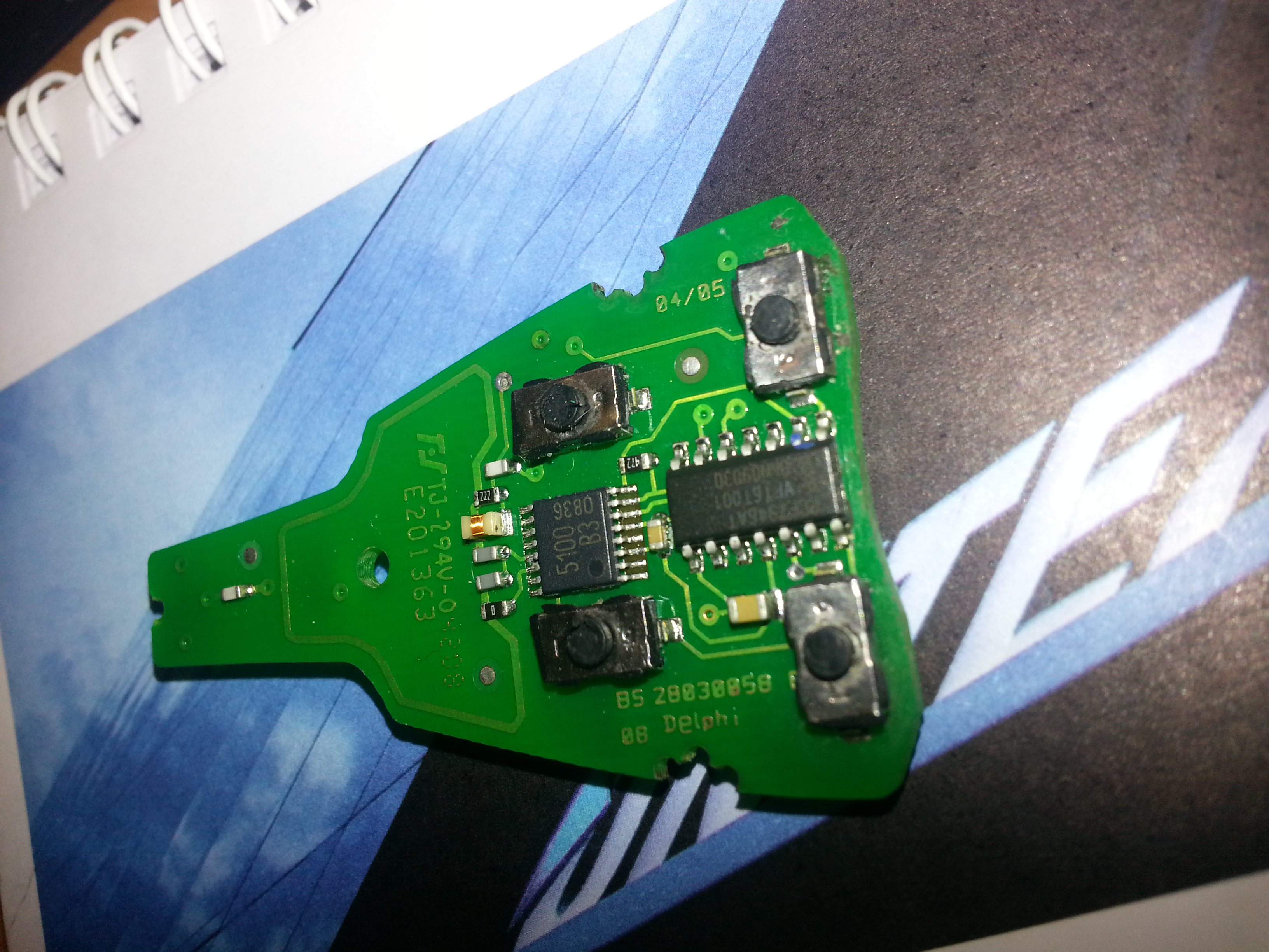

1a ir opiausia problema: Remote control battery low. Replace battery. Baterija keista tačiau be vaisių. Pačios knopkikės ant pultelio sunkiai spaudosi, galvojau gal čia bėda, bet išėmus iš raktelio mikroschemą ir ant jos uždėjus bateriją ( spaudant tiesiogiai jeigu galima taip apsakyti) taip pat jokio judesio. Tiesa porą kartų atsitiktinai mašina buvo sureagavusi į pultelio paspaudimus, sublykčiojo posūkių lemputės skydelyje ir užsirakino, vadinasi kažkokią reakcija yra tik labai nedidelė. Klausimas: ar nusipirkus kitą korpusą kažkas pasikeistų? ar reikėtų ir pririšti dar?? Kokie būtų tinkami veiksmai?

1. Pakeitus tik korpusą nereiks nieko pririšinėti. korpusų galima parsisiųsti iš ebay. patarimas - ieškoti korpuso su guminiais mygtukais. problema gali būti ne tik pačiame korpuse, o mažuose mygtukuose prilituotuose prie rakto el. schemos. pastaruosius man vienam raktui yra tekę perlituot. Jų galima nusipirkt pvz. Lemonoje.

Galvoju, kad korpusas čia mažiausiai kaltas, nes pridėjus bateriją prie mikroschemos ir minkant tuos mygtukus irgi jokių emocijų.
O kuo gali būti kalti tie mygtukai? Ir ar sunku juos perlituoti, kuo pasikeitė darbas prieš/po perlitavimo?

maniškiai buvo visiškai susitrynę, metalinė laikančioji dalis susitraiškius ir "išsiskėtus". kalbu apie šiuos mygtukus
ne itin sudėtinga juos perlituot, reikia tik lituoklio su smulkiu antgaliu. jei pats bijai - manau, kad bet kuris buitinės technikos meistras ar autoelektrikas sutvarkys.

va kaip atrodo manieji. Jie minkosi, girdisi klaksėjimas tik taip sunkokai truputį. Kaip manot ar verta keisti?
O gali turėti įtakos tas kringeliukas prilituotas kitoj pusėj, nes jis toks kaip ir apsitrynęs truputį?

ar patys mygtukai, išimti iš guminio korpuso, sunkiai maigosi?
na vidutiniškai taip galima sakyti, nei sunkiai nei lengvai, užtai ir nežinau ką daryti.
