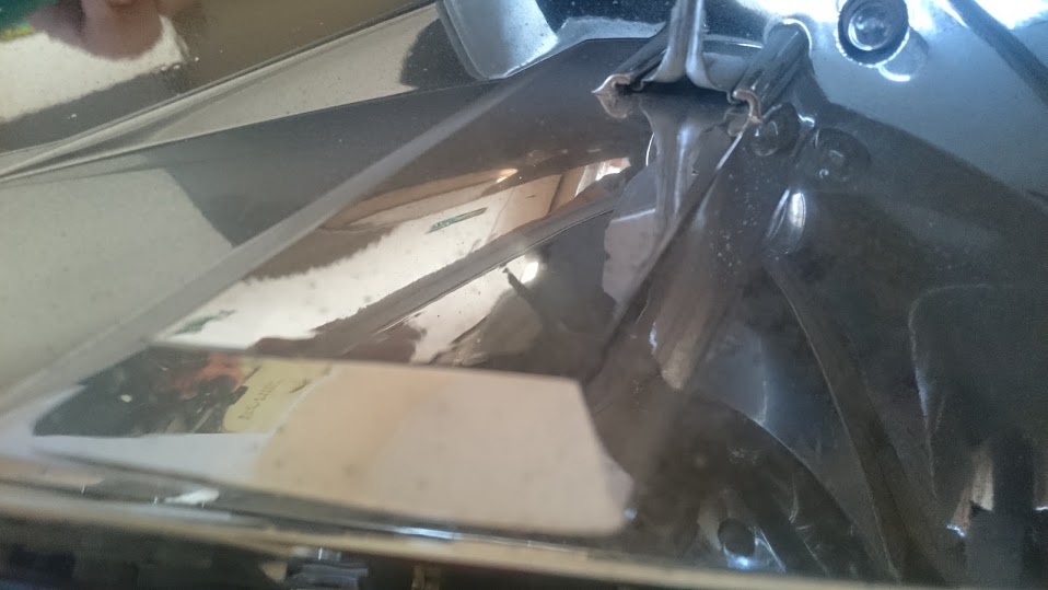

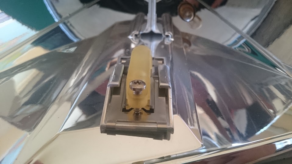

Sveiki, galbūt žinot kam reikalinga šita detalė, su oro burbulu viduje(kaip kokiam gulsčiuke)? US lempoje yra, o analogiškoje europinėje - ne.

amerikonai pagal šitą burbulą reguliuoja žibintus. Manuale aprašyta visa procedūra.

Čia gal tam ,kad be stendo būtų galima reguliuot? Tai kaip suprantu dabar nereikalingas daiktas?

jap, be stendo,. ir pas amerikosus lyg ir nėra reikalavimo spinduliui (ar bent seniau nebuvo). tad prieš TA pasitikrink žibintus ant sienos, arba ant stendo kaip jie šviečia.
