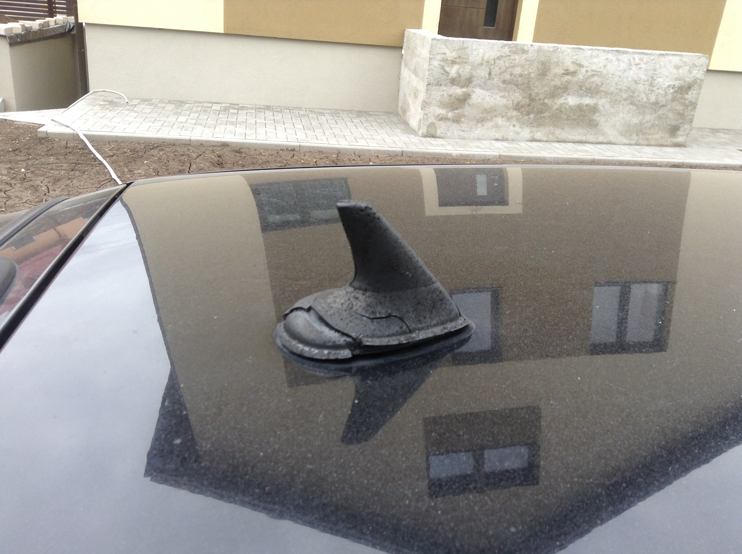

Sveiki. Gal kas keitet sita anketa? Neaisku kaip ji cia nusiima.. Idomu ar tinka nuo naujesnio 9-3?
image.jpeg/><br />
			<span class=image.jpeg [ 1.28 MiB | Peržiūrėta 23803 kartus(ų) ]

Dangtelis lubose, toje vietoje yra salone. Jį nuėmus bus prienama prie varžto. Atsukus varžtą, nusiims antena.

Na as ir taip galvojau, bet idomausia kad nera ten jokio dangtelio..

Tai gal tiesiog priklijuota?

Tai gal kaip ir 9-5: nusiima stopas ir šiek tiek atlenkus stoga prieisi prie veržlės :?
