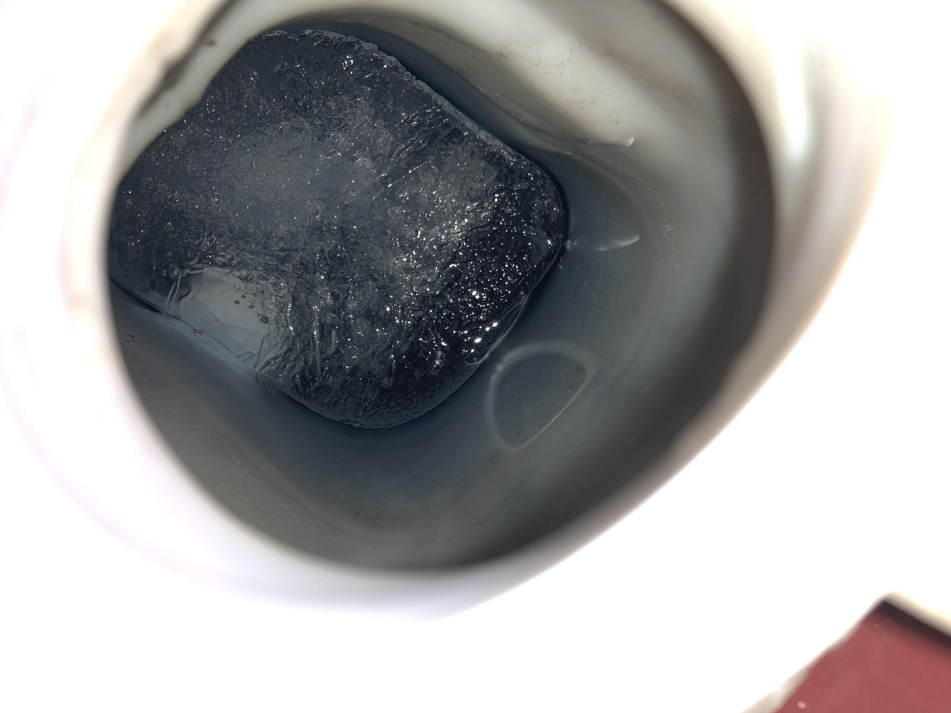

StandartinėParašytas: Šeš Kov 31, 2018 6:14 pm
Apsilankiau garaže, kolkas ten laikosi lengvas +2 laipsnių šaltukas (atėjus iš lauko pasigedau ir pirštinių :D ) ; po mašina vandens klano nėra, bakelyje "plaukioja" ledkalnis.
