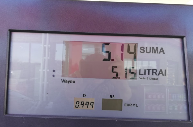

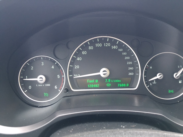

StandartinėParašytas: Ant Bal 10, 2018 8:36 pm
Auto: SAAB 9-3, 2005, 1.9 TDI, 88kw, 6 pavarų mechaninė
Kelione: Vilnius - Alytus, pro Aukštadvarį (~102 km)
Greitis - plius minus laikantis reikavimų
Vairavimo stilius: relaxed, pasyvus
Lauko temp: ~12 laipsnių
Padangos M+S, po 2,6 bar
Pilna bagažinė lengvo krovinio
Keleivių 1
Vilniuje - pripiltas pilnas bakas.
Įvažiavus į Alytų - pripiltas pilnas bakas.
SID vidutinės: 5,0 L/100 km
Degalinė: 5,1 L
SID-Vidutines.png/><br />
			<span class=SID-Vidutines.png [ 464.45 KiB | Peržiūrėta 35713 kartus(ų) ]
Degaline-5.1.png/><br />
			<span class=Degaline-5.1.png [ 579.79 KiB | Peržiūrėta 35713 kartus(ų) ]
Happy :clue:
