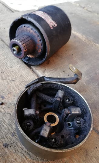

Išėmęs radau, kad angliukai buvo sudilę iki minimum ribos, prie angliukų pilna suodžių+tepalo ar purvo konsistensijos.
radiniai.png/><br />
			<span class=radiniai.png [ 425.34 KiB | Peržiūrėta 14313 kartus(ų) ]

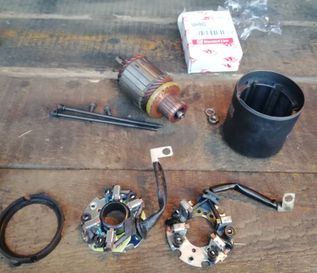

Visą brudą išploviau, pasimatavau starterio įvorių laisvumą - normal. Nusipirkau naujus šepetelius su laikikliu (10 eur), tiesa mačiau, kad užsakymas buvo daromas iš Lenkijos, kur dalis kainuoja vos 4.52 eur. Tiesa, galima ir vien tik šepetėlius keisti - reikia parinkti tinkamo pločio ir prisilituoti iš naujo. Dėja, neradau taip greitai.
issivalem.png/><br />
			<span class=issivalem.png [ 461.95 KiB | Peržiūrėta 14313 kartus(ų) ]

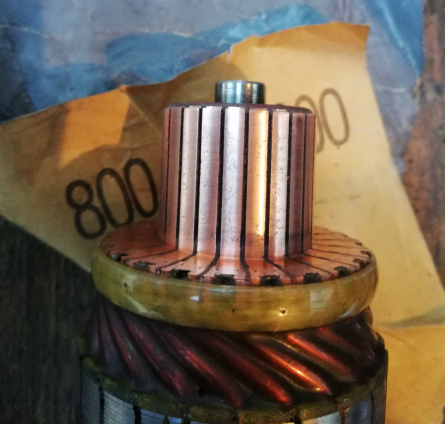

Starterio inkaro kontaktus pavaliau 800 švitriniu popieriumi, kadangi buvo žymės nuo prasto kontakto per paskutinius sukimus.
pasilyginam.png/><br />
			<span class=pasilyginam.png [ 469.14 KiB | Peržiūrėta 14313 kartus(ų) ]

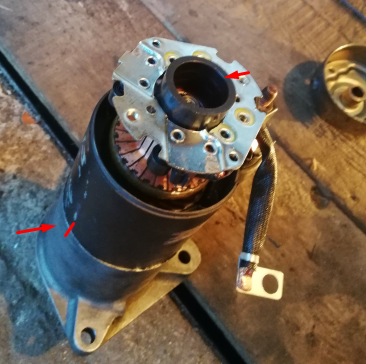

Sutepam solidolu išvalytus dantračius, įvores. Nepamirštam nė vienos ir nepametam šrato iš centro! Uždedam atgal cilindrą su magnetais. Rekomenduoju pasižymėti magnetų cilindro poziciją - kad būtų paprasčiau po to perkišti išilguosius varžtus skersai. Dedant inkarą laikykit stipriai rankose, nes magnetai jį "įsiurbia" gan stipria momentine jėga, kurios nesulaikius galima nuskelti dantračius.
Uždedam naujus šepetelius - juos laiko įtemptus plastmasinis žiedas, kurio iškart neišimam, bet pasinaudojam tolygiai perslenkant šepetelius ant inkaro.
pasizymim-uzdedam.png/><br />
			<span class=pasizymim-uzdedam.png [ 360.1 KiB | Peržiūrėta 14313 kartus(ų) ]

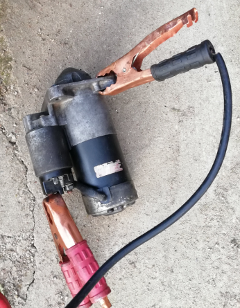

Uždedam galinį dangtelį, prisukame skersinius ilguosius varžtus ir 2x šepetėlių varžtus. Prieš talpinant starterį į automobilį, rekomenduoju jį išbandyti. Aš pasijungiau nuo akumuliatoriaus "krokodilus", ir daviau impulsą nuo to pačio "+" su kitu laidelių į bendekso ritę. Starteris sukosi puikiai.
testuojam-starteri.png/><br />
			<span class=testuojam-starteri.png [ 379.4 KiB | Peržiūrėta 14313 kartus(ų) ]
