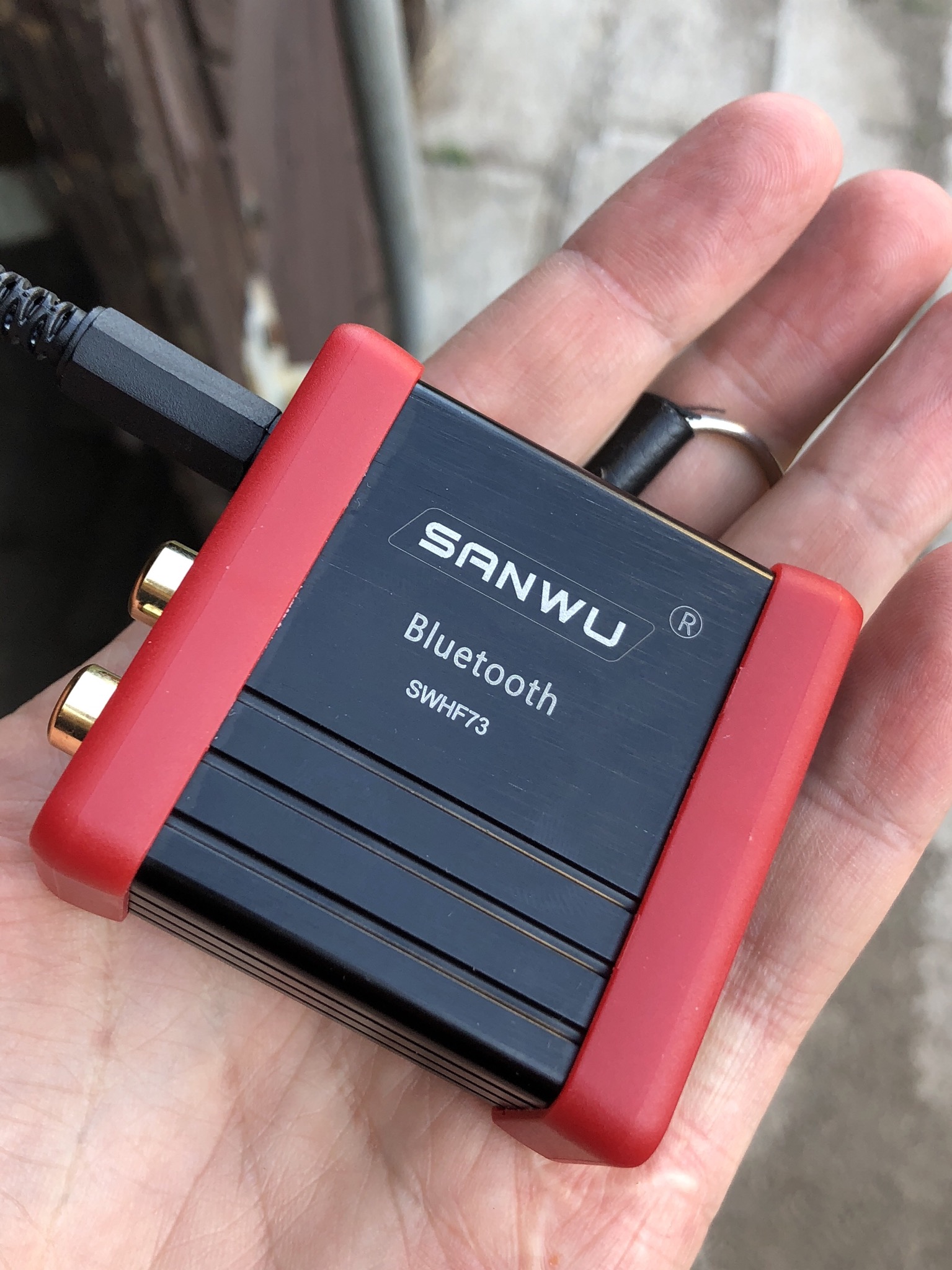

su tokia paieška vos keli rezultatai, tad eskperimentavimo paskatintas pasirinkau vieną pigesnių pasitaikiusių variantų (kaina apie 10 eur):
7DA4087F-8E95-4275-9441-20446C326E8D.jpeg/><br />
			<span class=7DA4087F-8E95-4275-9441-20446C326E8D.jpeg [ 522.19 KiB | Peržiūrėta 13675 kartus(ų) ]

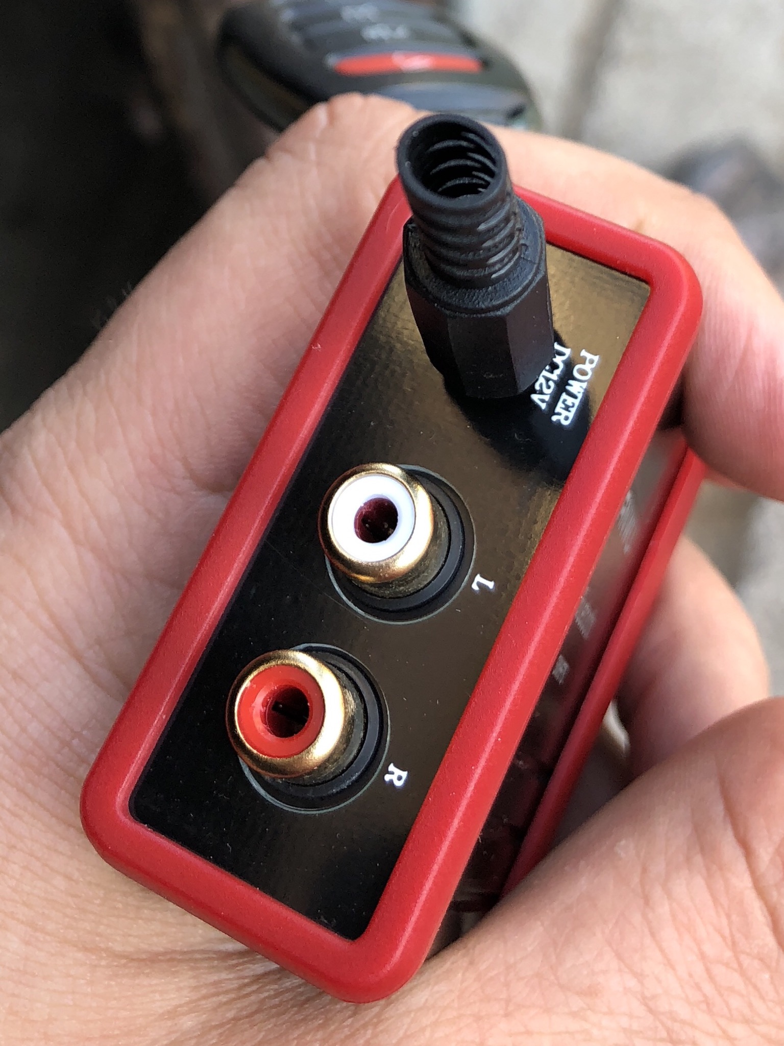

adapteris nedidukas, korpusas lyg ir aliuminis, jokių mygtukų, jungiklių ar dar kažko nėra. Tik maitinimo lizdas ir išėjimai.

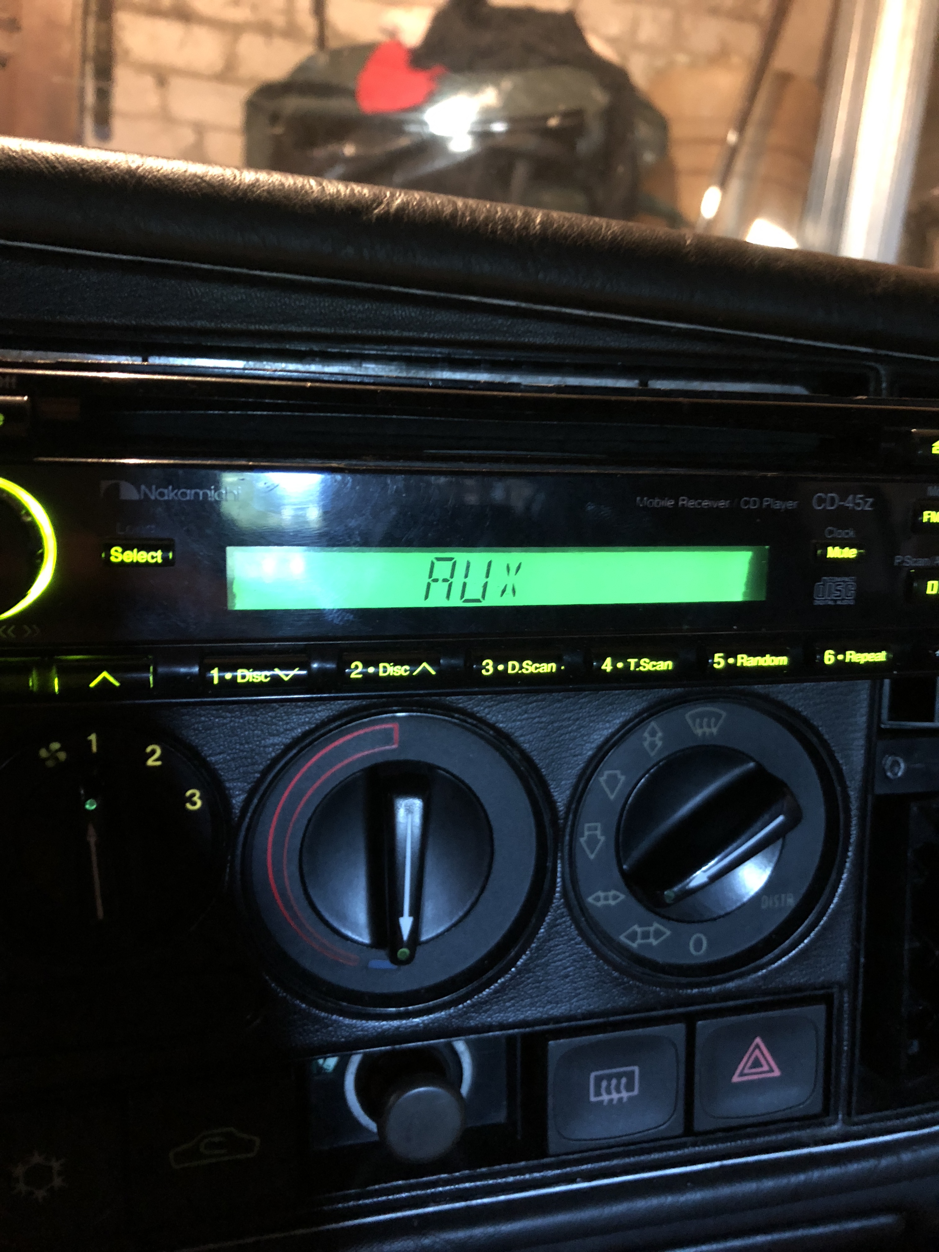

Na ir tiek, sujungiami RCA laidai, įkišamas kištukas į maitinimą, ir beliko tik supakuoti magę atgal į panelę.
Telefonas prisijungė prie jo be jokių slaptažodžių ir groja. Garsas, visai neblogas, aišku su originaliu cd nėra ką lyginti, bet kaip opcija sueis :OK:
