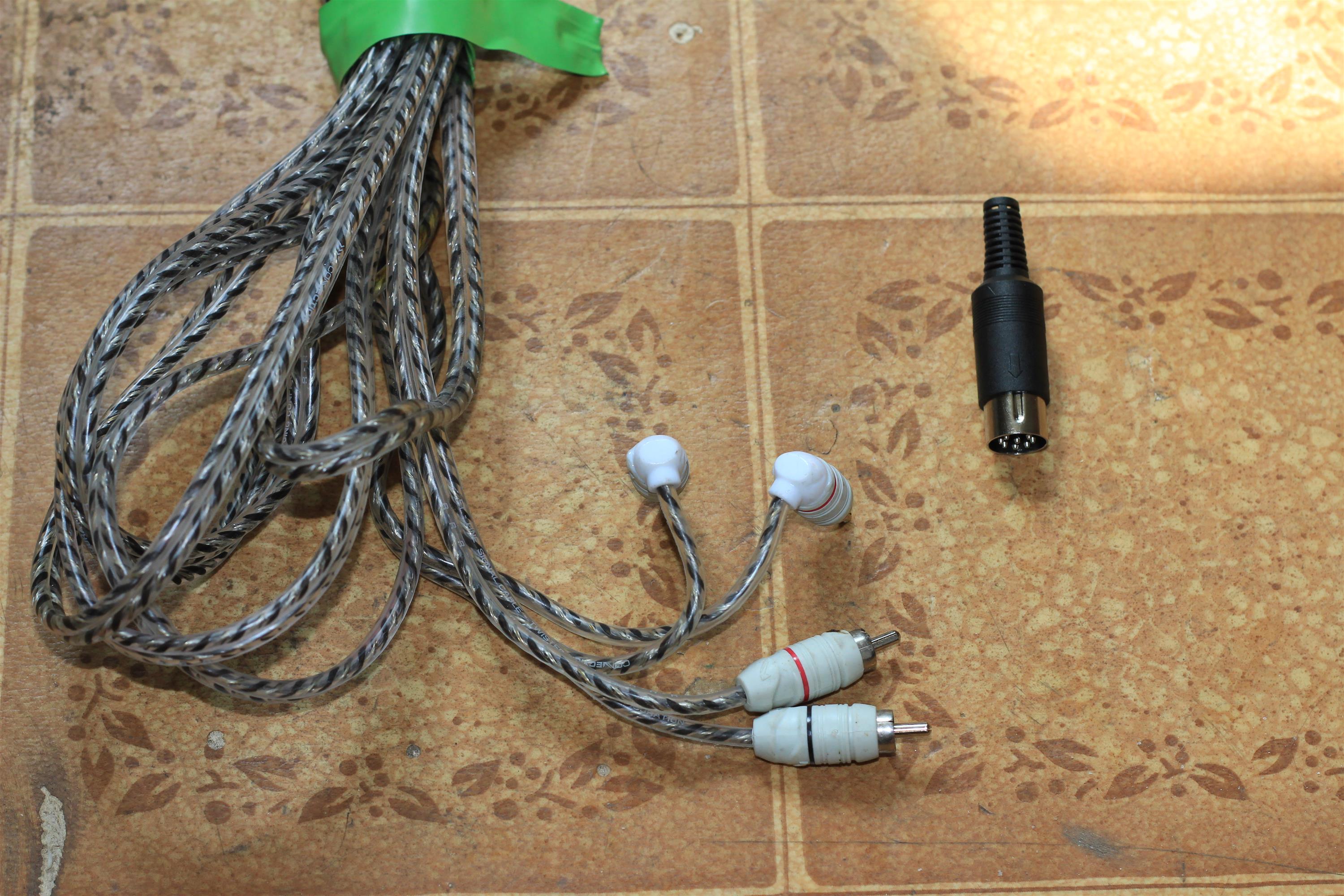

Šio linijinio laido DIN8 to RCA gamyba nėra sudėtinga, užtenka turėti po ranka lituoklį su lydmetaliu, "kusačkes", testerį. Ir žinoma donarus - laidus ir patį angalį.
IMG_3387 (Custom1).JPG/><br />
			<span class=IMG_3387 (Custom1).JPG [ 755.08 KiB | Peržiūrėta 14933 kartus(ų) ]
IMG_3388 (Custom2).JPG/><br />
			<span class=IMG_3388 (Custom2).JPG [ 289.73 KiB | Peržiūrėta 14933 kartus(ų) ]
DIN8 antgalį pirkau iš Lemonos. Kaina vos 2 litai(aut.past. pateikta kaina litais buvo 2013metais; o 2018metais toks pat antgalis kainuoja 99 europietiškus centus, ir sakė kainos nekils ), bet ir kokybė puikiai atitinkanti tuos 2 litus.... :cry:

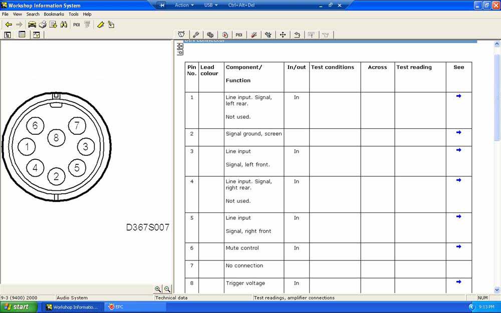

Vienas pagrindinių dalykų buvo atsifiltruoti informaciją, kur kas ir kaip pateikta. Nes vienose schemose pateikti kontaktų išdėstymai yra žiūrint į kištuko kontaktus. O kituose - žiūrint į tas vietas kur jungiasi laidai (tai gaunasi veidrodinis vaizdas)

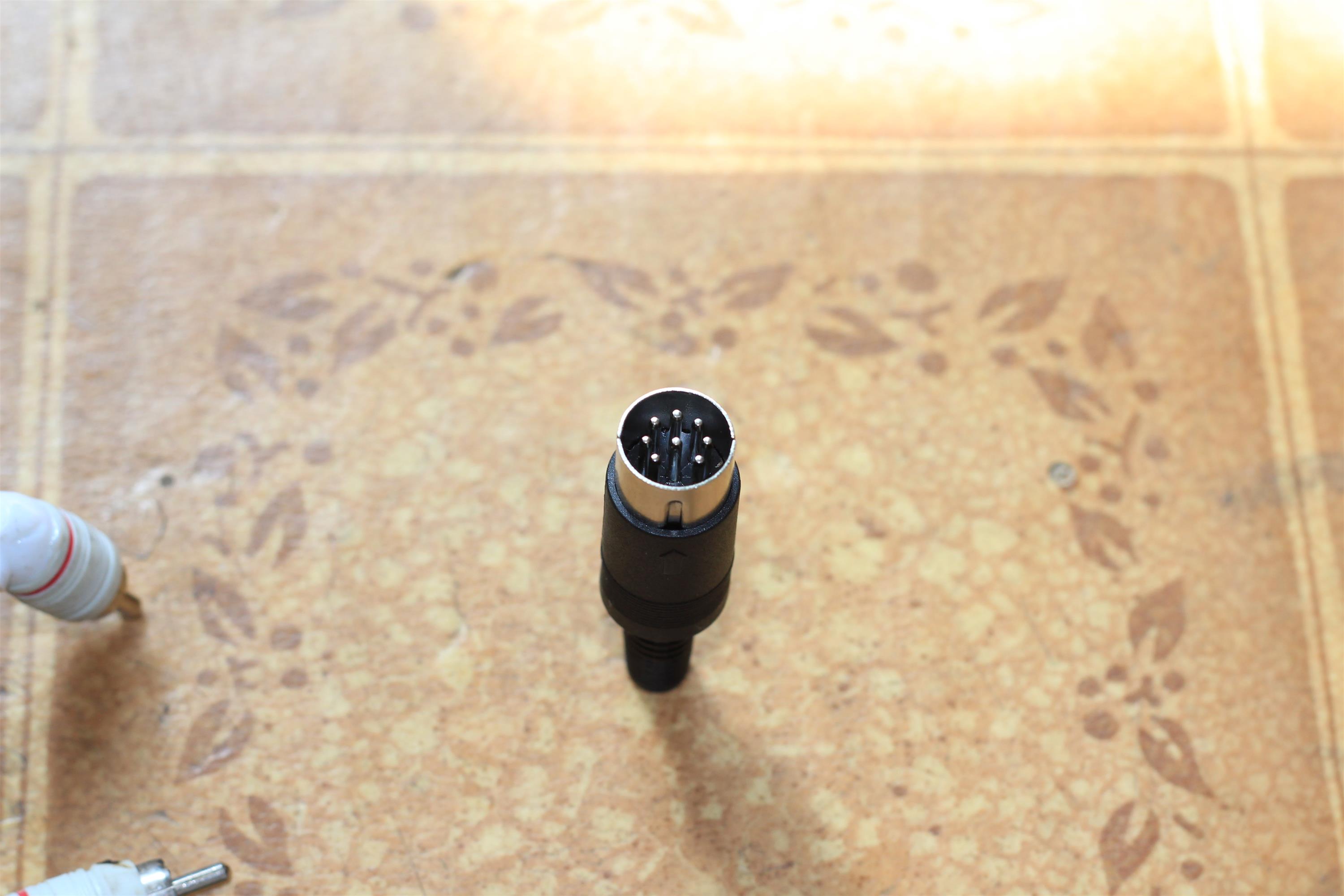

Tai štai, teisingas kontaktų išdėstymas pavaizduotas čia:
Din8_male.jpg/><br />
			<span class=Din8_male.jpg [ 71.28 KiB | Peržiūrėta 14933 kartus(ų) ]
Pateiktas vaizdas žiūrint į "male" kištuko kontaktus.
O aprašymas, ką kuris numeriukas reiškia yra jau įdėtas šiek tiek žemiau.

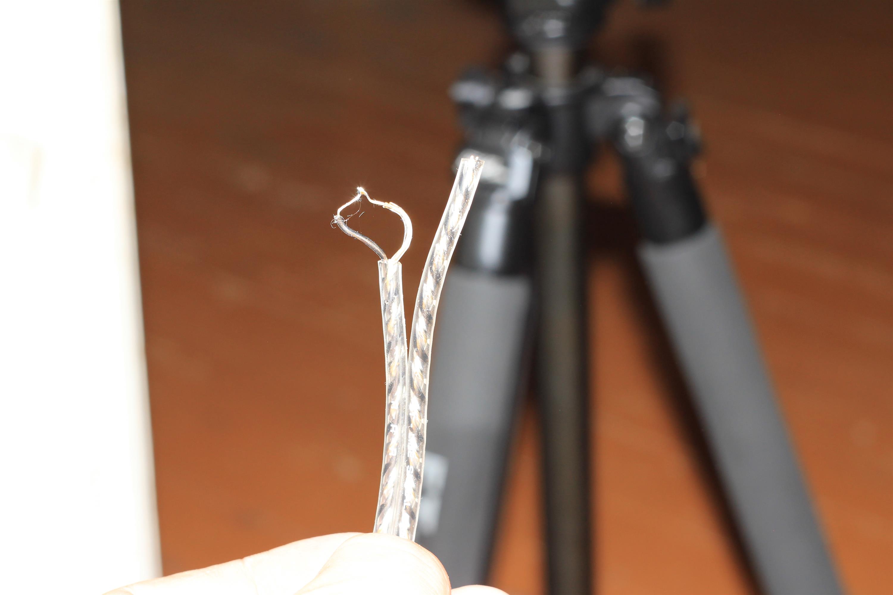

Sekantis žingsnis kurį padariau tiką nukirpęs laidų galus - pasitikrinau ar šie linijiniai laidai išvis draugiški paprastam lydmetaliui. (atsarga, kad po to neiškrėstų pokšto :) )
IMG_3392 (Custom).JPG/><br />
			<span class=IMG_3392 (Custom).JPG [ 237.96 KiB | Peržiūrėta 14933 kartus(ų) ]

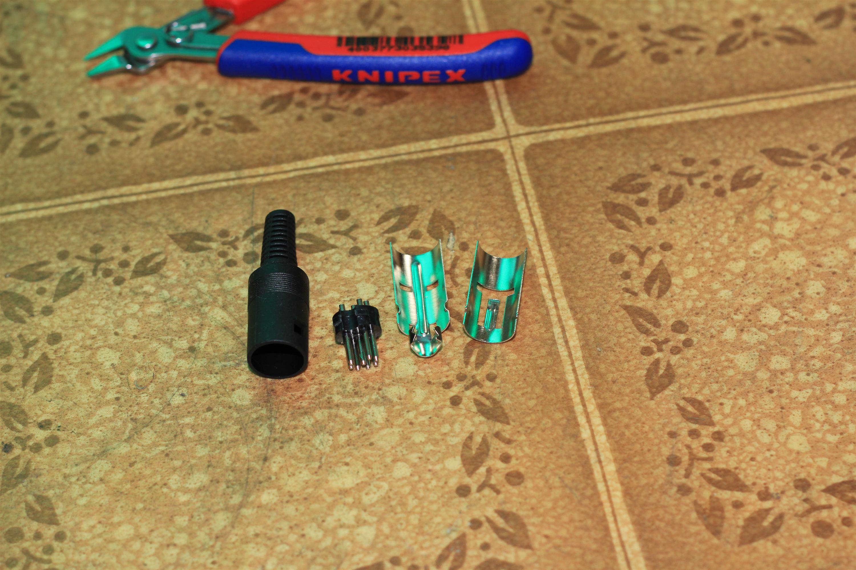

Išardytas antgalis, rankose pasidalino į atskiras dalis...

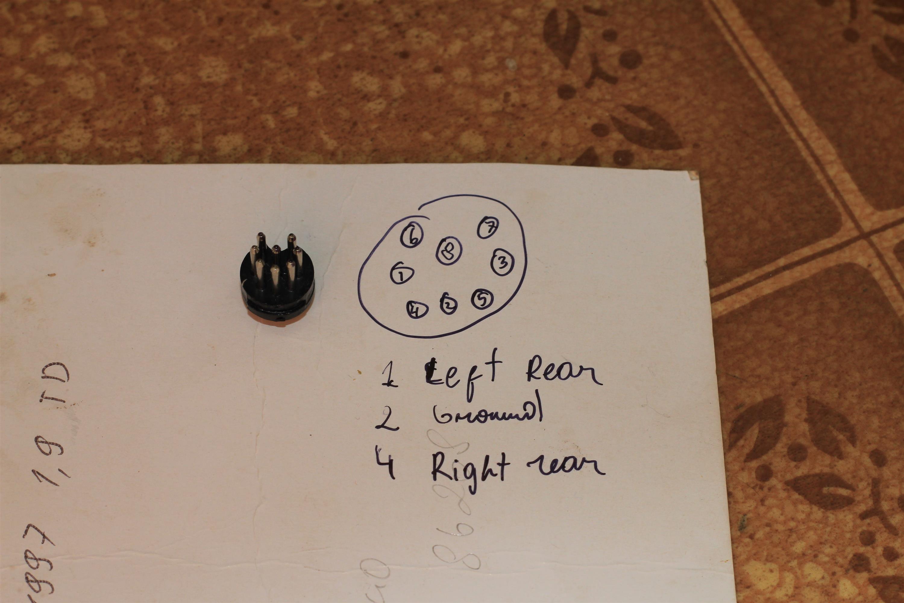

Tada 9 kartus sutikrinami kontaktai :) ar tikrai šie, ar toks išdėstymas. Kadangi aš dariau šį adapterį linijiniams išėjimams nuo galinių garsiakalbių, tai kontaktų išdėstymas toks:
IMG_3399 (Custom5).JPG/><br />
			<span class=IMG_3399 (Custom5).JPG [ 370.96 KiB | Peržiūrėta 14933 kartus(ų) ]

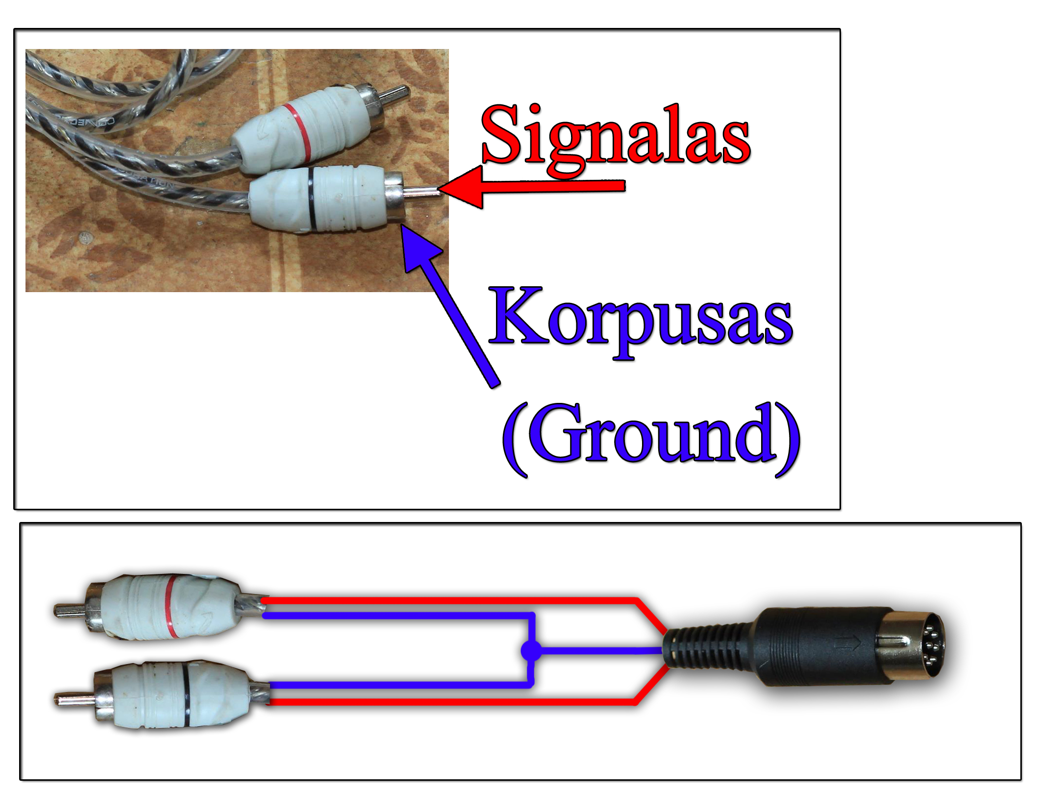

Su testeriu "praskambinamas" linijinis laidas, atrenkami kurie yra "centriniai" - signaliniai laidai, ir kurie yra "šarvas" - signalo žemė-ground'as.
Mano atveju - Signaliniai laidai - juodi. O ground'as - pilkas laidas. Tada Ground laidai sujungiami abu į vieną krūvą kaip pavaizduota žemiau esančioj schemoj:

Nuriebalinamas paviršius, ir su maža dildele šiek tiek apšveičiami antgalio kontaktai prie kurių bus lituojama (nes vidus buvo išteptas kažkokia lipnia mase - gal kad nesutrunytų kinietiškas metalas? :D ) ir lituojama.
Abu susukti laidai lituojami prie 2 kontakto, kairės pusės prie 1, o dešinės - prie 4.

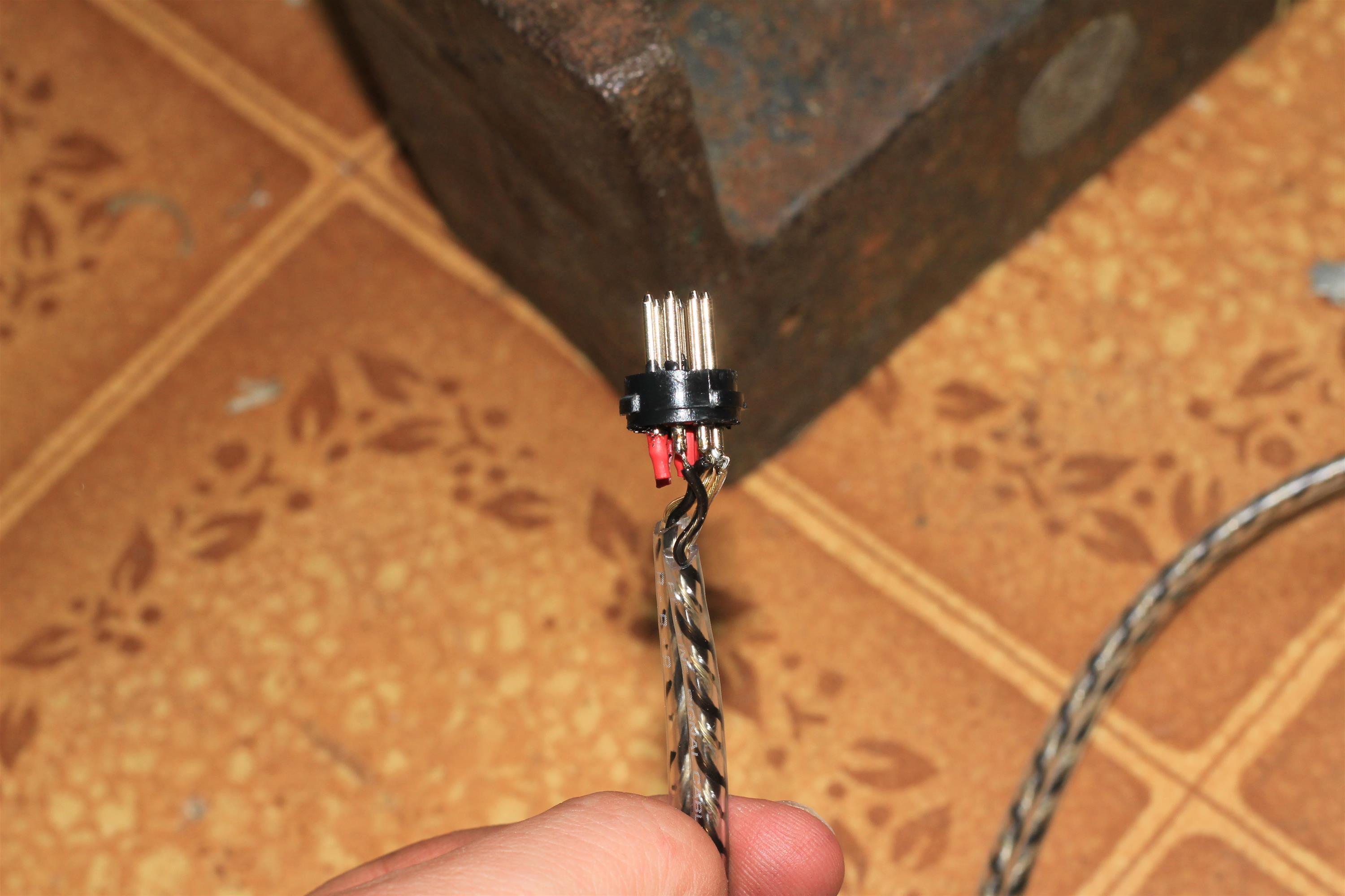

(dar kitus likusius kištuko kontaktus apvilkau kembrikais, atsargumo priemonė - o maža kas). Ir trys laideliai sulituoti:
IMG_3402 (Custom6).JPG/><br />
			<span class=IMG_3402 (Custom6).JPG [ 325.63 KiB | Peržiūrėta 14933 kartus(ų) ]
Dar kartą viskas patikrinama, patampomi šviežiai prilituoti laidai(nes kai buvau minėjęs apie prastos kokybės antgalį į vieno kontakto vidų laidelis įlindo kokius 2mm, o į kito - nepilnai 0,5mm) ar tai pavyko sklandžiai, neužkrito lydmetalio gabaliukas ten kur nereikia. Dar rekomenduočiau testeriu praskambinti laidus. Ar visur signalas yra. Jei viskas gerai, dedama į krūvą.

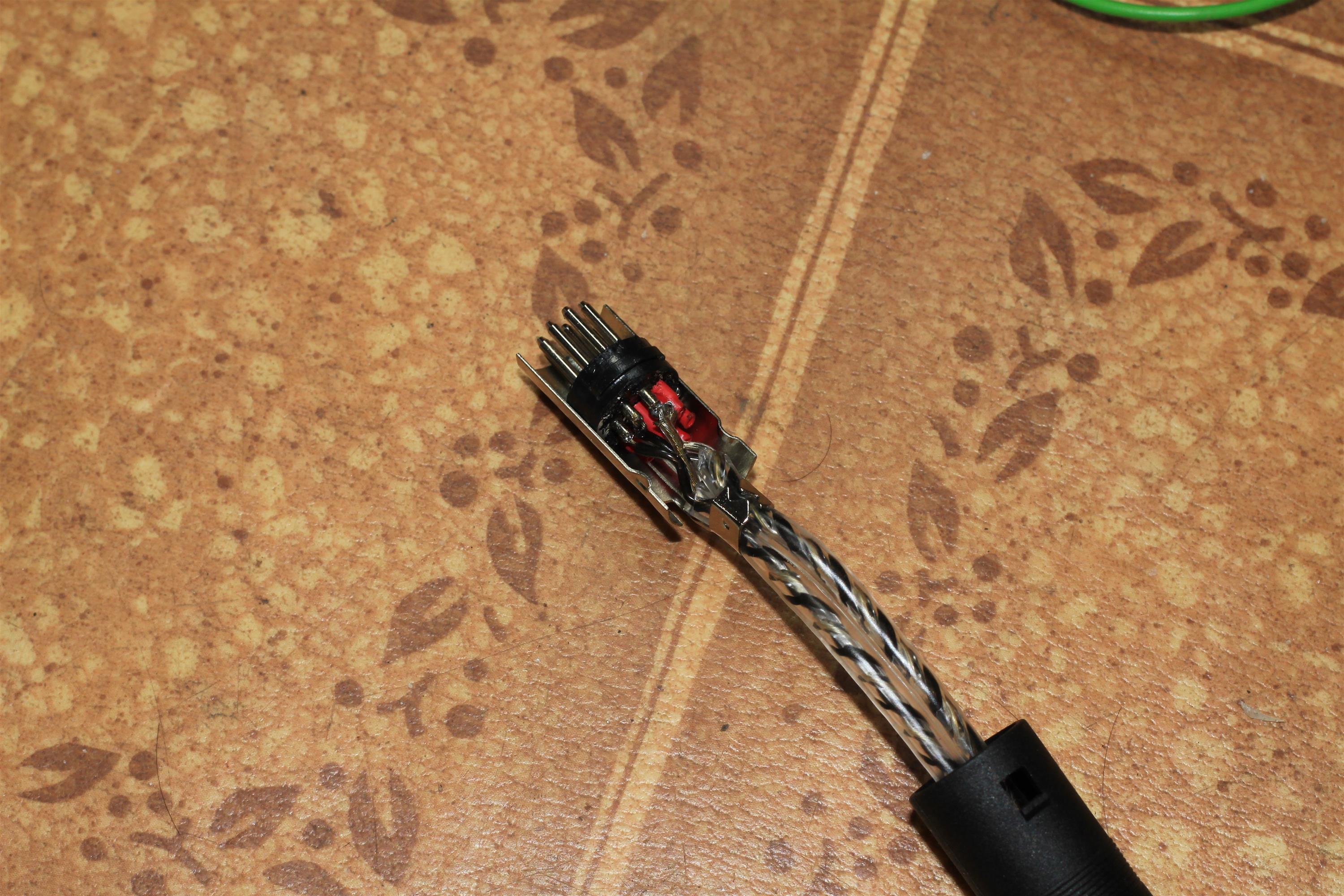

Turint omenyje, kad šitas laidas bus automobilyje, teks kentėti ir teigiamas ir neigiamas temperatūras + vibracijas, sudėjęs viduriuką su kontaktais į jo korpusą, viską užpyliau karštais klijais. Tad apie išardymą jau minčių nebėra. 8)

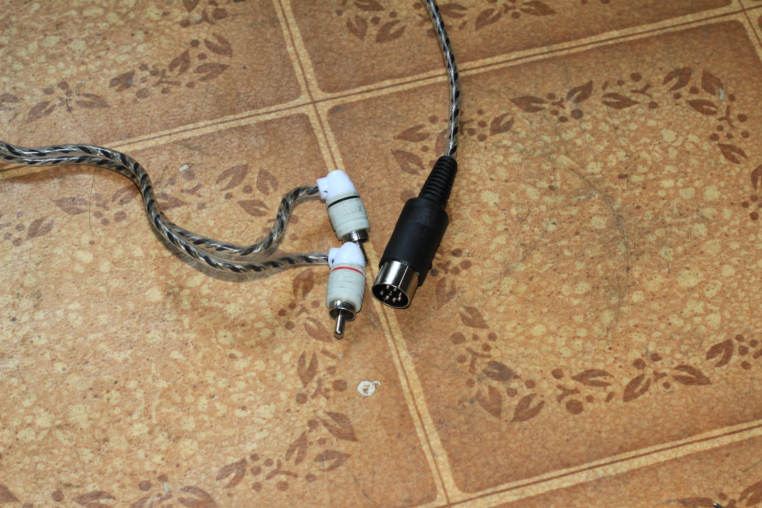

Ir štai, galutinis vaizdas:
IMG_3405 (Custom8).JPG/><br />
			<span class=IMG_3405 (Custom8).JPG [ 761.72 KiB | Peržiūrėta 14933 kartus(ų) ]
p.s. jei kas gaminsite - neužmirškit užmauti to plastmasinio korpuso prieš sulituojant kontaktus :cyclopsani:
