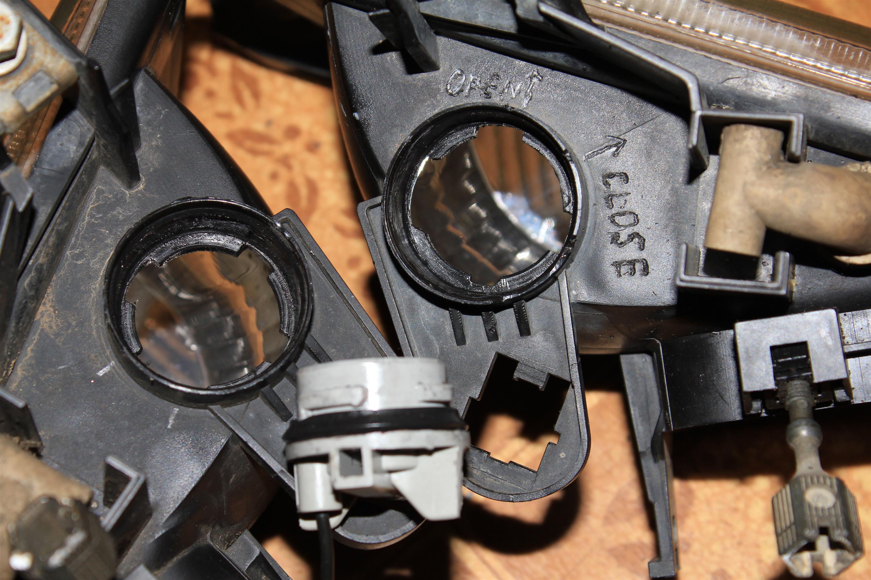

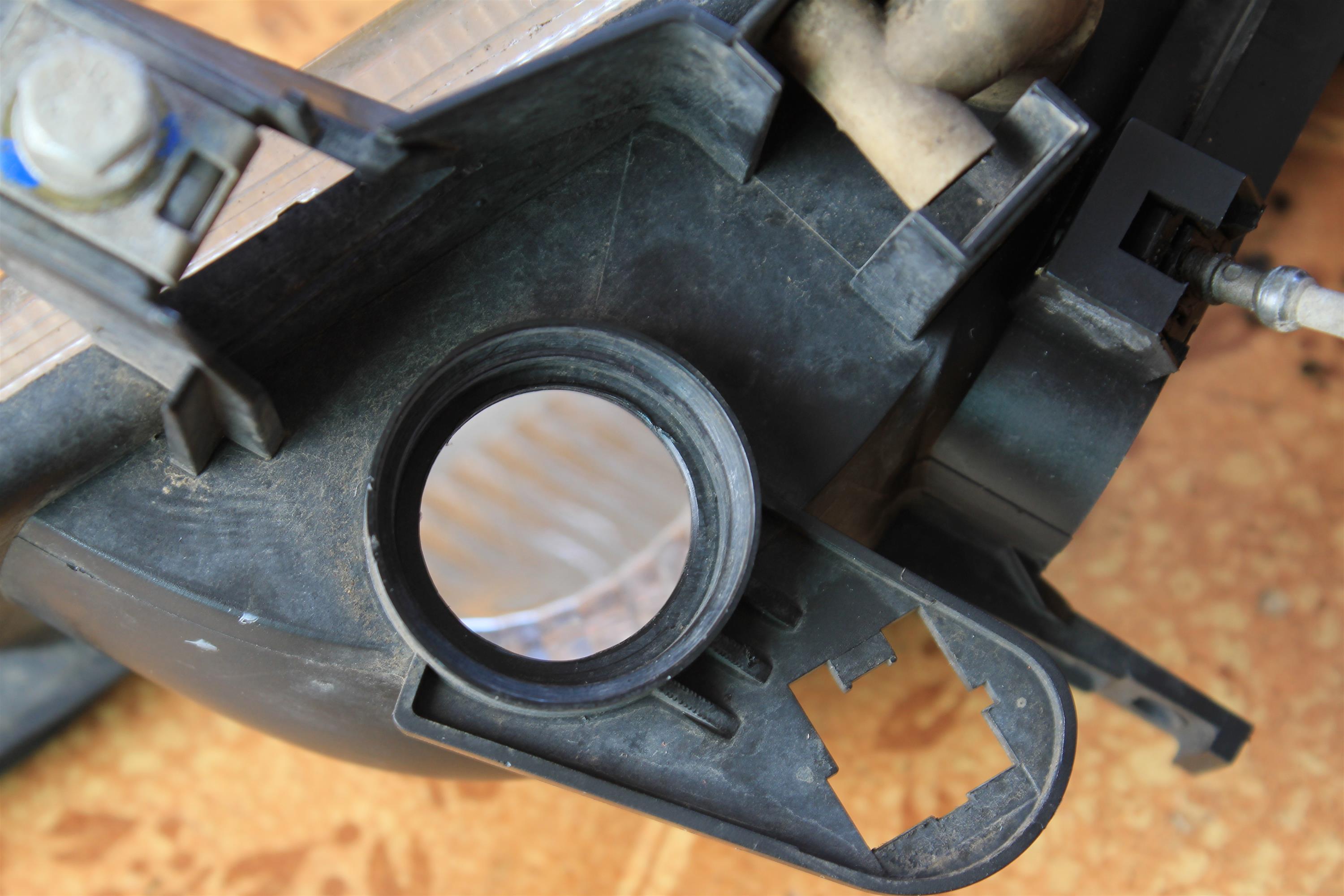

Jei trumpai, tai - angliškai,o gal labiau amerikietiškai vadinamas Corner Light - Papildomas posūkio apšvietimas. Aktyvuojasi įjungus posūkio signalą. Tiesa, amerikos rinkai skirtuose og 9-3čiuose, greičiausia ir 9-5'tuose iki kažkurių metų, šitas dalykas būdavo gamykliškai. Priešrūkinio žibinte yra įmontuota papildoma lemputė, kuri užsižiebia tada, kai įjungiamas posūkis. Arba, užsižiebia abi lemputės, kai įjungiama atbulinė pavara. (kai kuriuose priešrūkiniuose būdavo "zaglūškė" užtepta hermetiku, kai kuriuose, kaip ir mano atveju - tik plastasinis lankelis. Bet pačio žibinto viduje yra tinkamas reflektorius, kuris atspindi šviesą į kampą. )

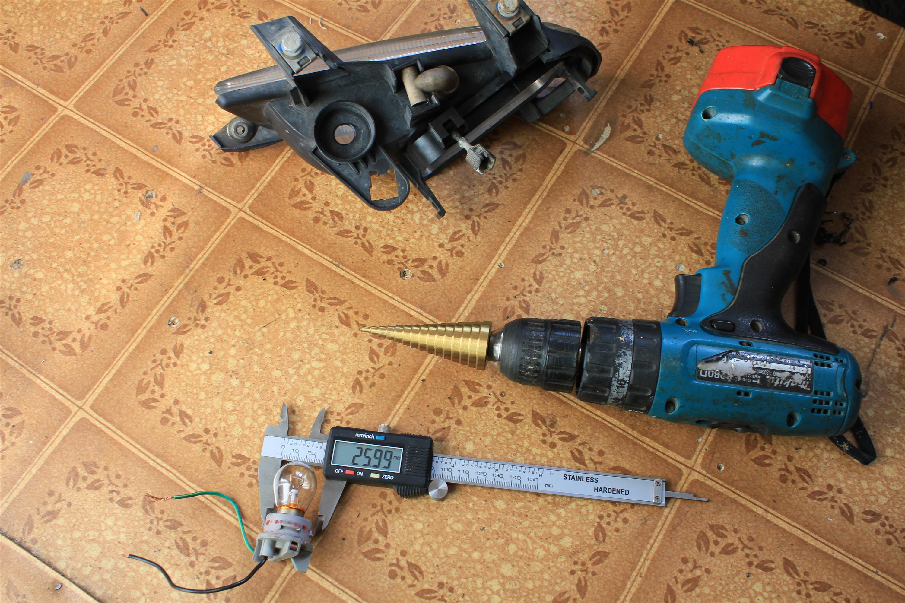

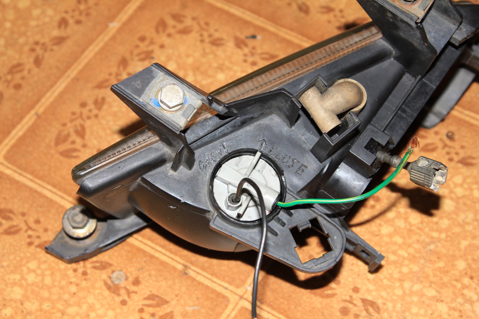

Dar gūdžiais 2013metais pradėjau eksperimentuoti šia tema, rinkdamasis kokias lemputes ir lizdus panaudoti ruklempės korpuse.. Aš pasirinkau kažkokius paprastus lizdus kuriam tinka 21w stabdžių lemputė. Bet šiai dienai, galbūt mieliau naudočiau kokią HB4 ar kitą halogeninę lemputę. ji būtų ryškesnė.
Teko teisingai atmatuoti, ir išgręžti skyles, padaryti užraktus. Nuotraukos iš 2013metų.
1.JPG/><br />
			<span class=1.JPG [ 822.59 KiB | Peržiūrėta 21622 kartus(ų) ]
2.JPG/><br />
			<span class=2.JPG [ 431.49 KiB | Peržiūrėta 21622 kartus(ų) ]

5.JPG/><br />
			<span class=5.JPG [ 4.62 MiB | Peržiūrėta 21622 kartus(ų) ]

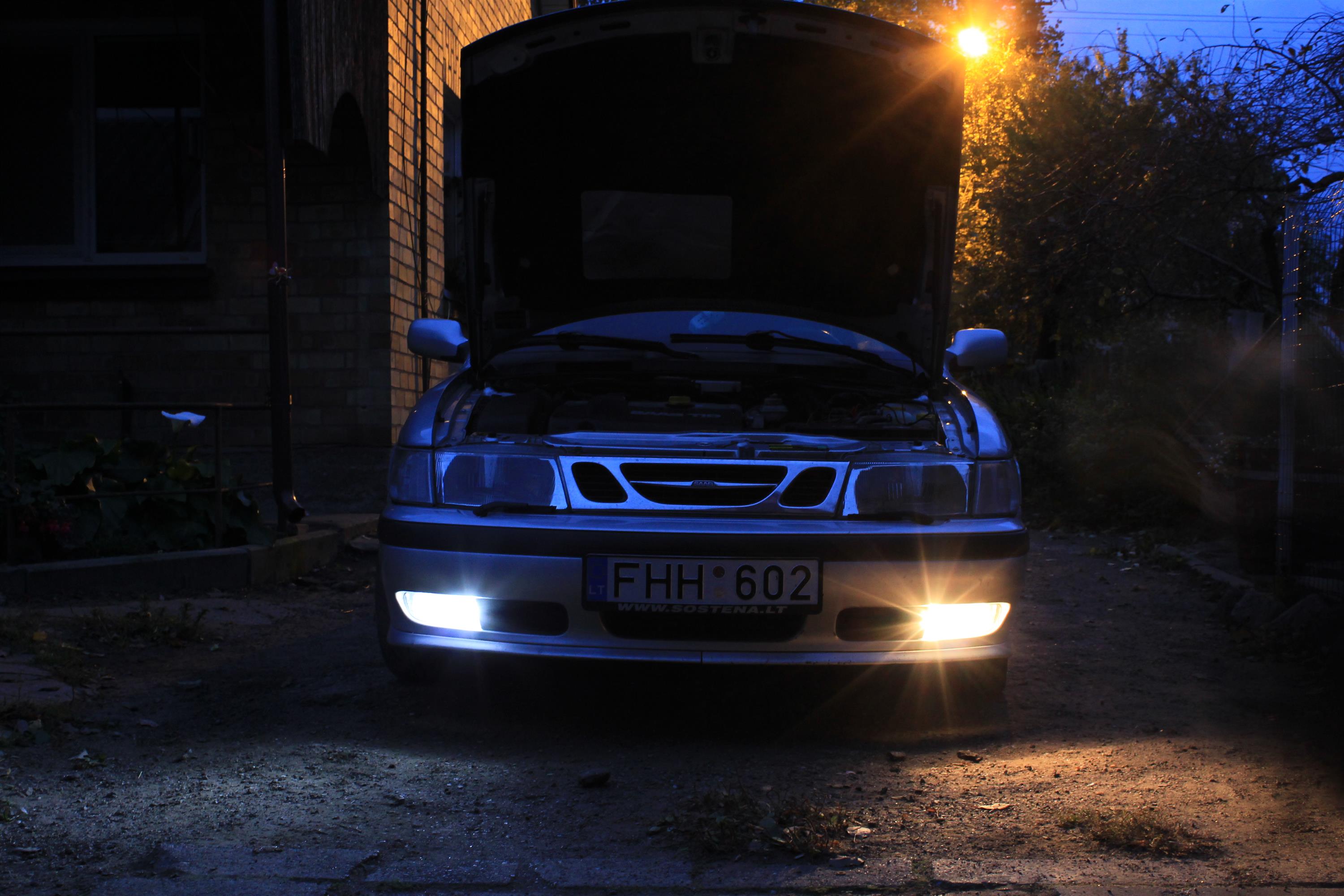

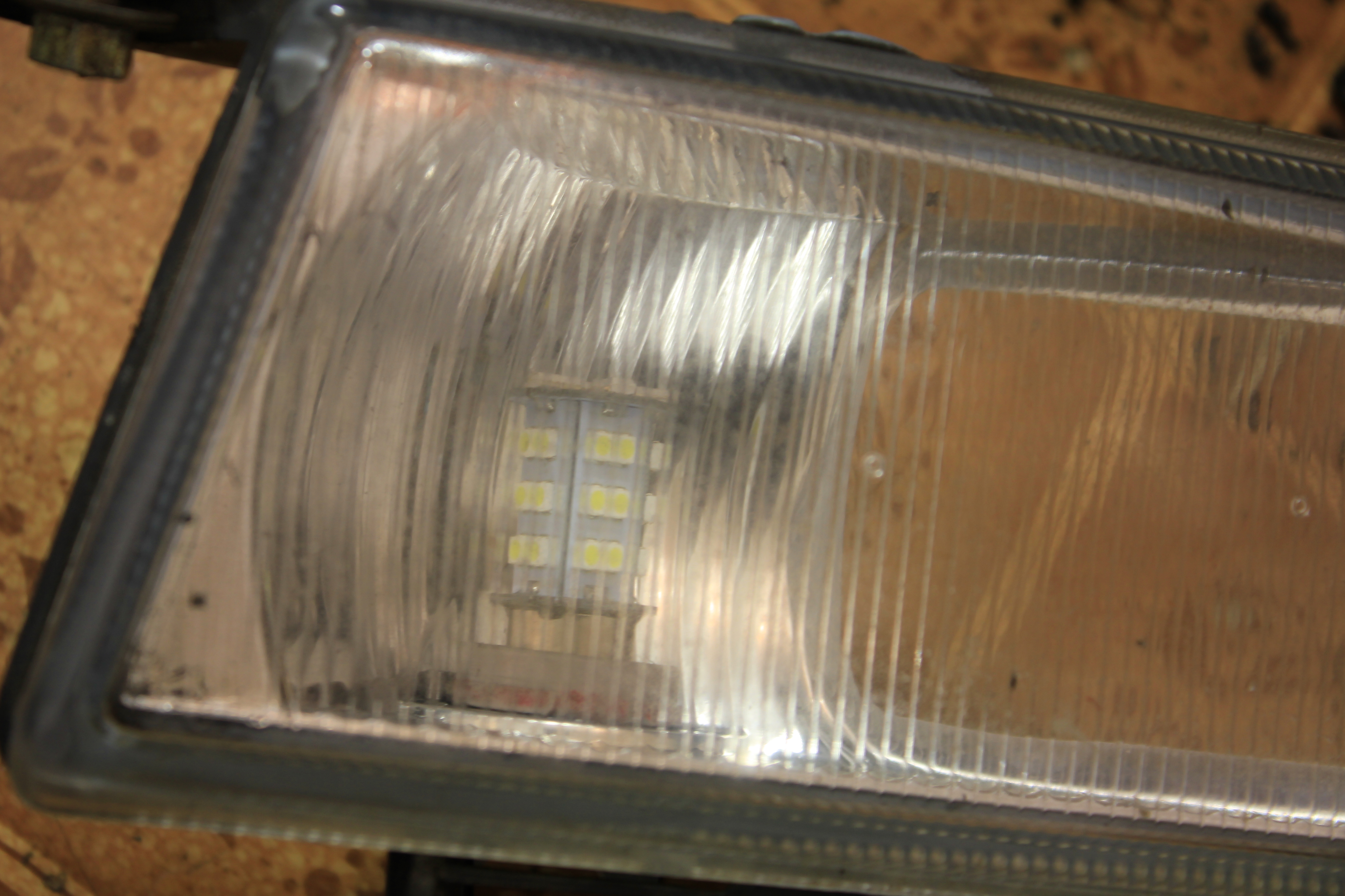

Na ir viso šito reikalo vaizdas realiomis sąlygomis. Vienoje pusėje kinietiškas LED'as, kitoje pusėje 21w kaitrinė lemputė.
			<span class=6.JPG [ 463.92 KiB | Peržiūrėta 21622 kartus(ų) ]

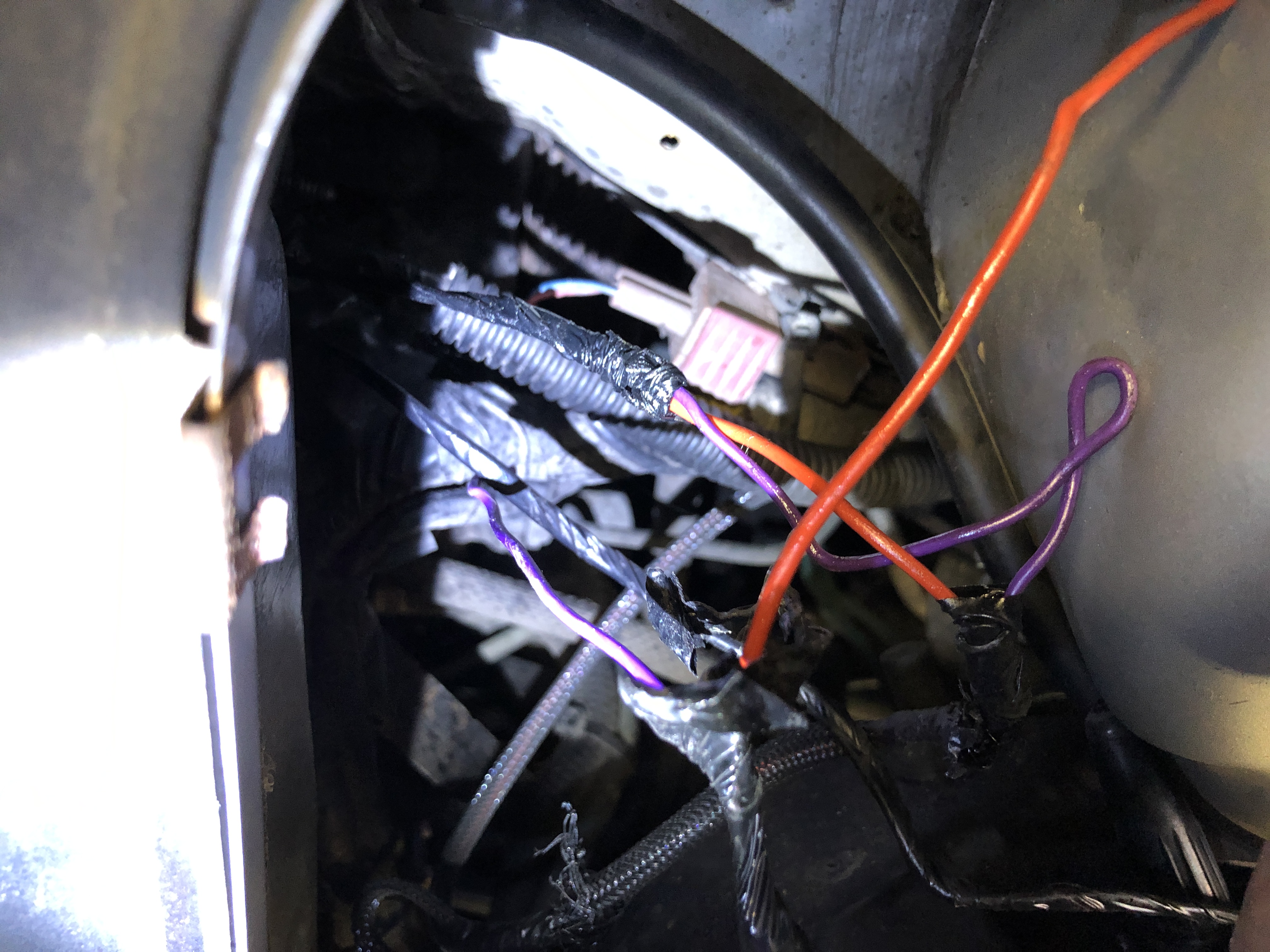

Šitoje vietoje ir sustojo mano darbai, nuo 2013 rudens iki 2021 pavasario. Teko atsiminti ką ir kaip buvau padaręs :-8 Suradus salono skyriuje laisvus laidus, ir juos pajungus - užsižiebdavo abu žibintai, reiškia anuo met buvau dar kažką kitaip padaręs, kad degtų abu, šiek tiek 'archiologinių' kasinėjimų variklio skyriuje, po saugikline :roll:
			<span class=7.JPG [ 2.65 MiB | Peržiūrėta 21622 kartus(ų) ]

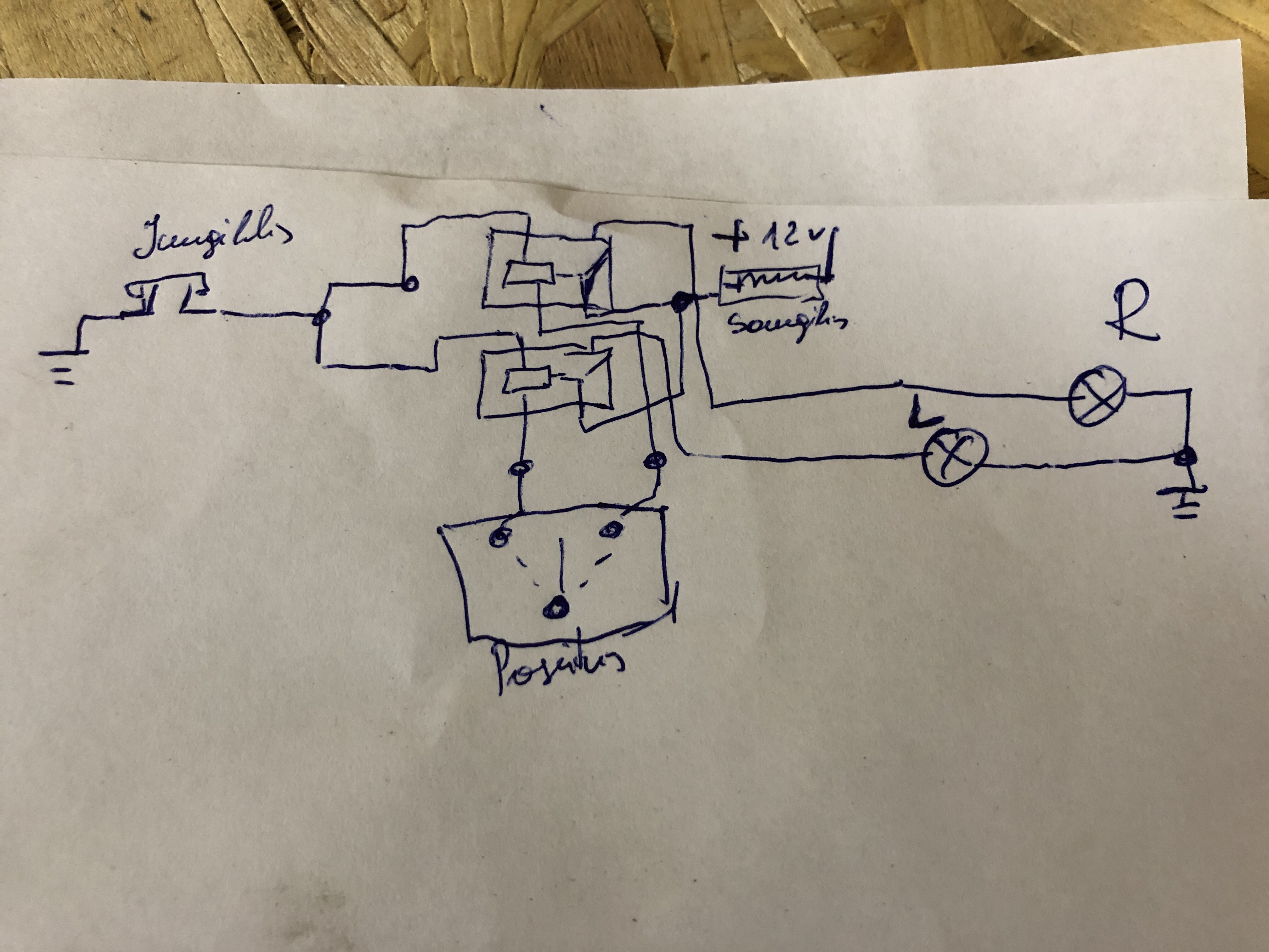

Kai su instaliacija išsisprendžiau, nusipiešiau elektrinę schemą, koks principas turėtų būti. O jei žodžiais: iš posūkio jungiklio 12v įtampa aktyvuoją relę, kuri paduoda maitinimą atitinkamai Corner Light'o lemputei. Bet tuo pačiu dar nuspręndžiau įdėti ir jungiklį, kad galėčiau atjungti šią sistemą. (pvz dienos metu, visiškai nereikalinga).
8.JPG/><br />
			<span class=8.JPG [ 2.42 MiB | Peržiūrėta 21622 kartus(ų) ]

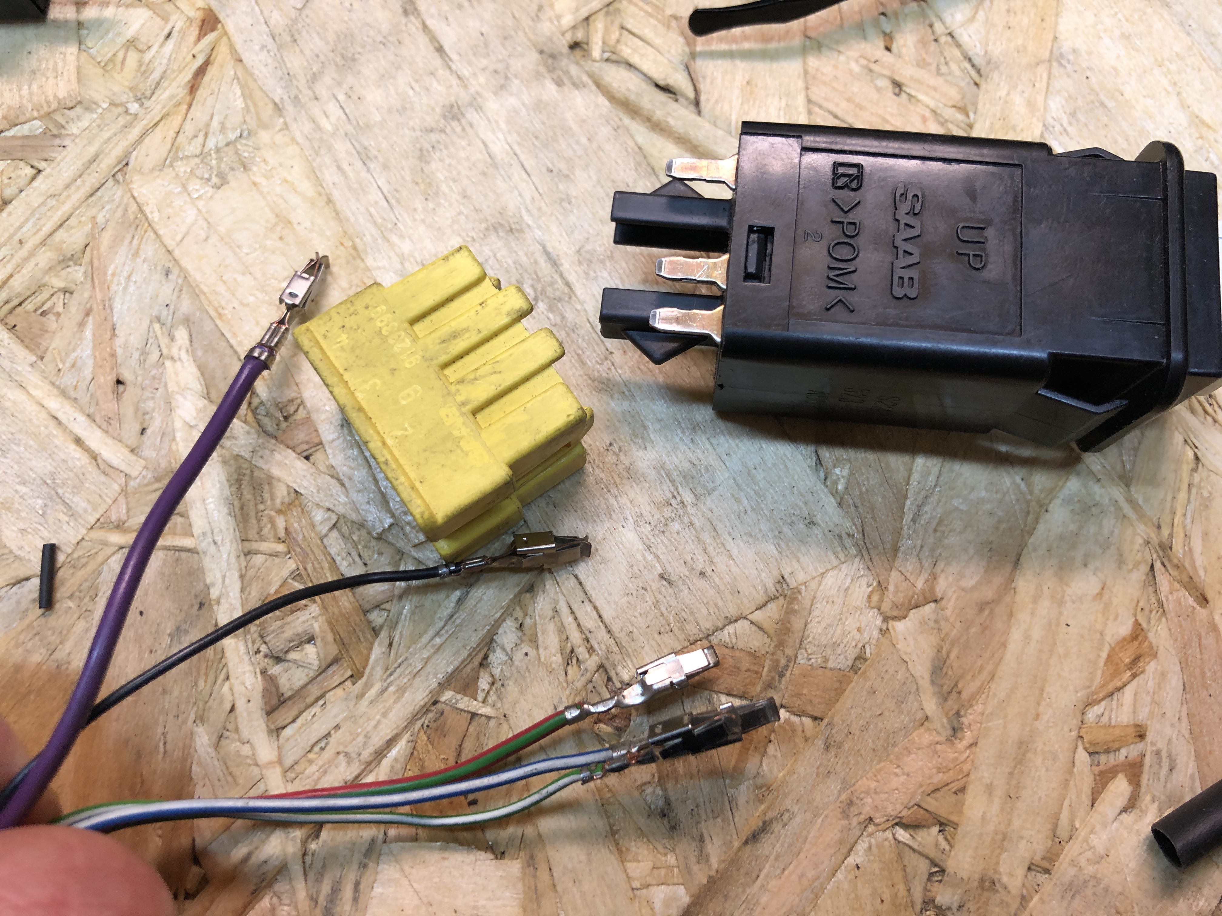

Stengiausi naudoti visas "SAAB'ines" dalis. Jungiklis, fyškės, laidai, relės.
9.JPG/><br />
			<span class=9.JPG [ 2.51 MiB | Peržiūrėta 21622 kartus(ų) ]

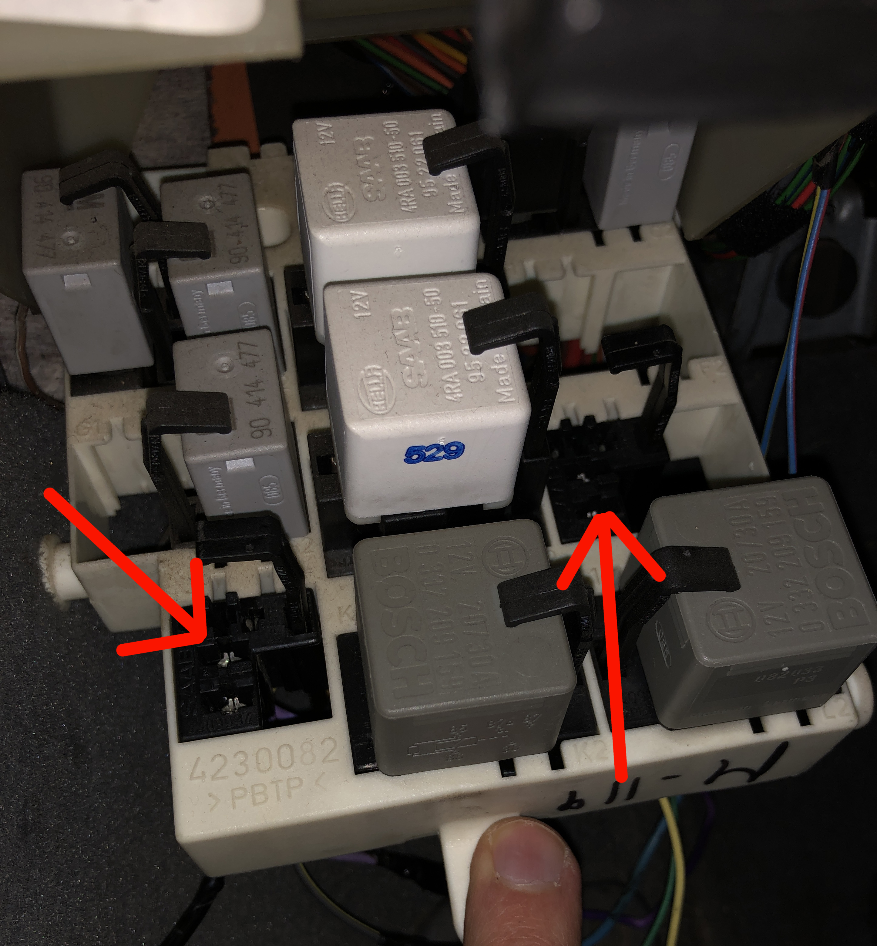

Relės su jų lizdais labai puikiai įsidėjo į relių dėžę, esančią virš kojų. Ir vaizdas atrodo puikus, kaip čia buvęs:
