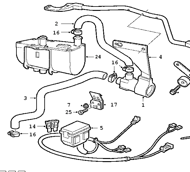

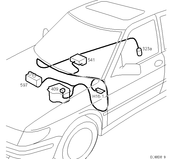

Tokio tipo sistemą sudaro:
1pecius.jpg/><br />
			<span class=1pecius.jpg [ 169.64 KiB | Peržiūrėta 18997 kartus(ų) ]
Pečiukas (597)
SID'as (541)
Pečiuko relė (409)
Kuro pompa - dozatorius (323a)
Diagnostinė jungtis (H16-1)

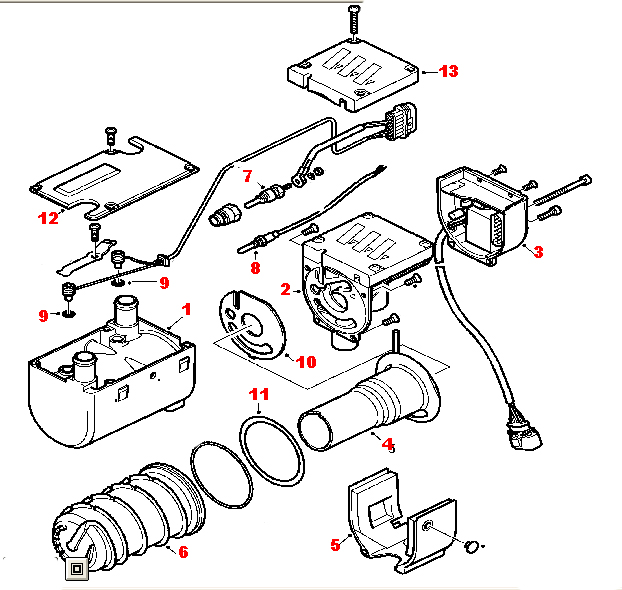

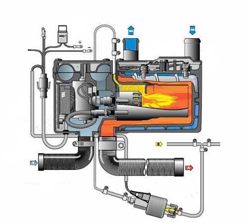

Konstrukcija ir veikimo principas.
Pečiuko pagrindiniai elementai yra šie:
1. Korpusas;
2. Ventiliatorius su oro kanalais;
3. Elektrinė dalis- valdymo blokas;
4. Degimo kamera (su kuro išskaidymo tinkleliu D3WZ);
5. Ventiliatoriaus laikiklio dangtelis;
6. Šilumokaitis;
7. Uždegimo žvakė (D5WZ kuro purkštukas su sieteliu yra po uždegimo žvake);
8. Liepsnos jutiklis;
9. Aušinimo skysčio temperatūros jutikliai;
10. Tarpinė tarp degimo kameros ir ventiliatoriaus korpuso;
11. Grafitinė tarpinė tarp šilumokaičio ir degimo kameros;
12. Plastmasinis dangtelis;
13. Plastmasinis dangtelis.

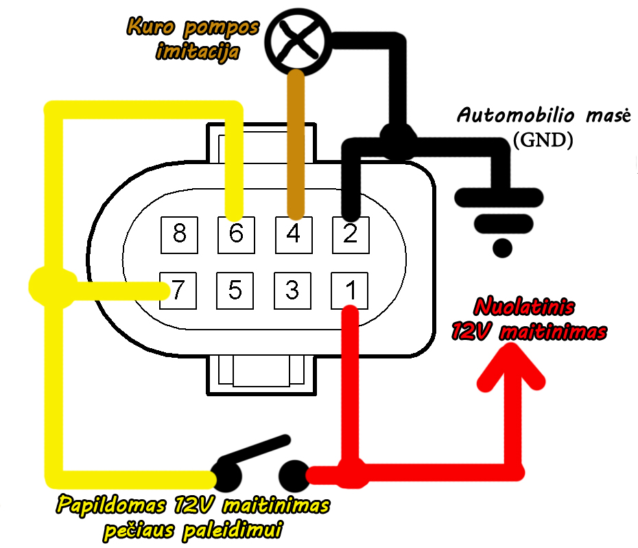

Norint paleisti Eberspacher D3WZ ar D5WZ pečiuką, būtina įvykdyti šias sąlygas:
Pajungtį nuolatinį 12V ir Gnd.;
Pajungti kuro pompą (kuro pompos imitacijai gali būti naudojama ir 12V lemputė)
Užmaitinti du paleidimo kontaktus 12V srove.
visa tai pavaizduota žemiau esančioje nuotraukoje:
eberspaecher jungtis1.jpg/><br />
			<span class=eberspaecher jungtis1.jpg [ 269.45 KiB | Peržiūrėta 18997 kartus(ų) ]

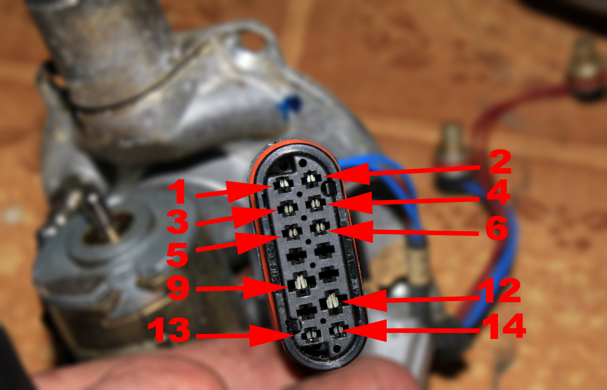

Vidinė jungtis ir kontaktų išdėstymas:
vidine jungtis.jpg/><br />
			<span class=vidine jungtis.jpg [ 854.84 KiB | Peržiūrėta 18997 kartus(ų) ]
1 ir 2 : Liepsnos jutiklis;
3 ir 4 : Aušinimo skysčio temperatūros jutiklis;
5 ir 6 : Aušinimo skysčio temperatūros jutiklis/Perkaitimo jutiklis;
9 (+) ir 12 (-) : Žvakė;
13 ir 14 : Ventiliatorius.

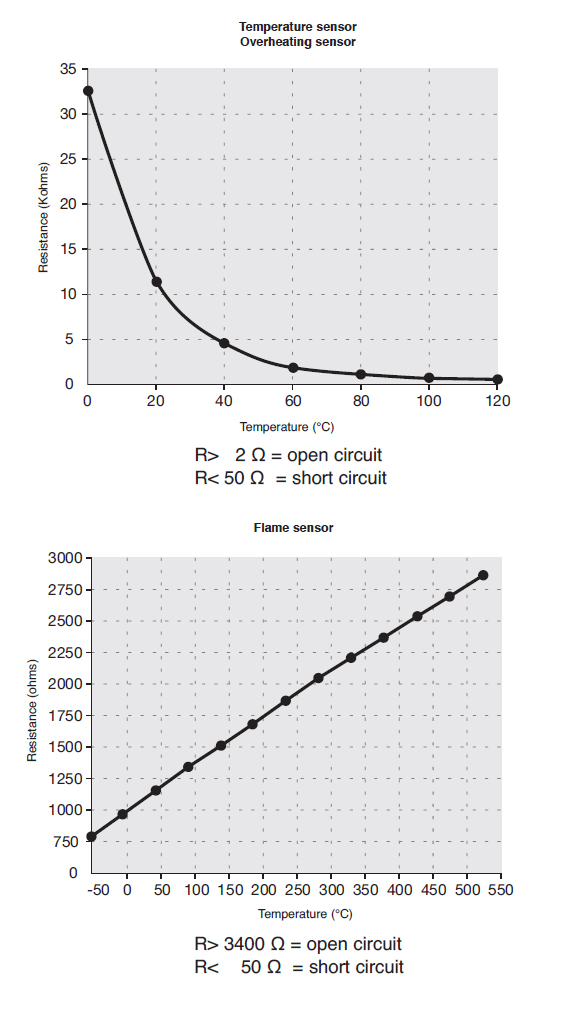

Vidiniai pečiuko komponentai gali būti patikrinami multimetru, o išmatuotos vertės turi atitikti šias:
Aušinimo skysčio temperatūriniai jutikliai turi rodyt praktiškai vienodą varžą. Kambario temperatūroje ~14k omų.
Liepsnos daviklis - kambario temperatūroje apie 1k omą.
Žvakė - 0.9..1omas (jokiu būdų žvakės negalima tikrinti pajungus ant akumuliatoriaus! ) nes ji 8voltų.
Kuro pompa - apie 10 omų.
Varžų priklausomybės nuo temperatūros yra pateiktos lentelėse:
jutikliu lentele-1.jpg/><br />
			<span class=jutikliu lentele-1.jpg [ 225.73 KiB | Peržiūrėta 18997 kartus(ų) ]

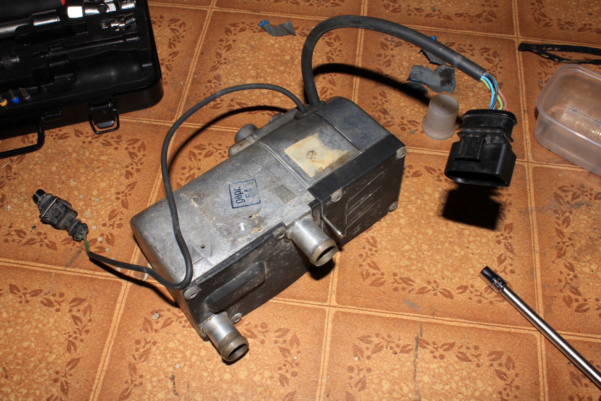

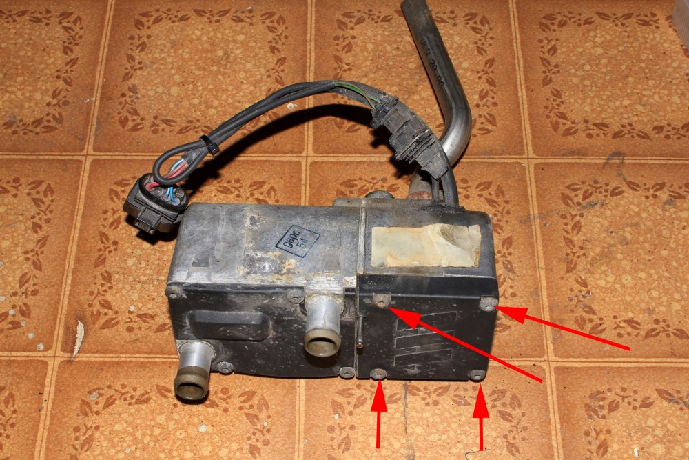

Turime (ne)veikiantį "gražuolį" D3WZ 25 1998. Šis pečiukas išimtas iš SAAB 9-3 1999m. 2,2 TiD
IMG_2954 (Custom).JPG/><br />
			<span class=IMG_2954 (Custom).JPG [ 708.52 KiB | Peržiūrėta 18993 kartus(ų) ]

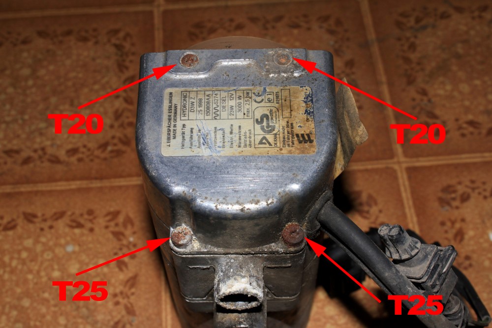

Pirmiausia atsukami 4 varžteliai su Torx 30 atsuktuvu (kai kuriuose atrodo vienuoduose pečiukuose visi varžteliai yra atsukami su kryžminiu atsuktuvu), nuo plastmasinio dangtelio, kuris dengia ventiliatoriaus sparnutę:

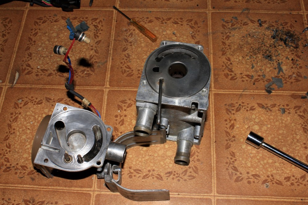

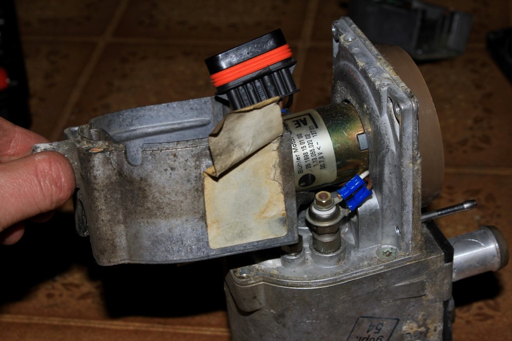

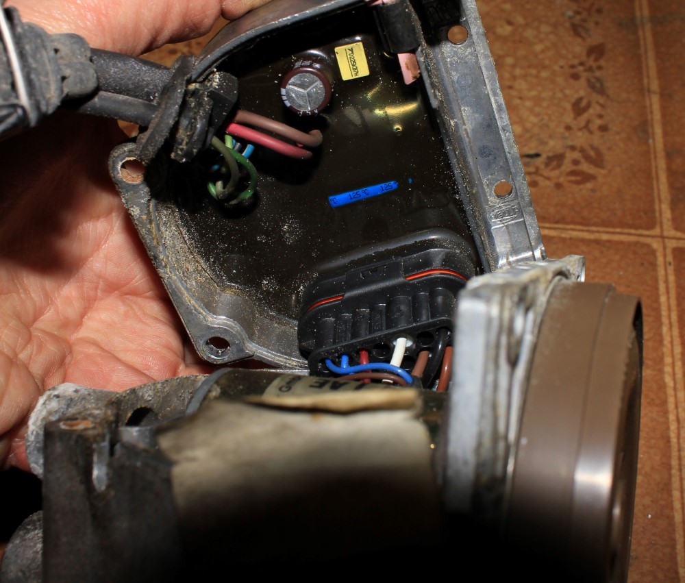

Nuimama elektrinė dalis. Vėliau paaiškėjo, kad su dar teks nemažai žaisti ir ne vieną prakaito lašą nubraukti.
4.JPG/><br />
			<span class=4.JPG [ 220.49 KiB | Peržiūrėta 18993 kartus(ų) ]

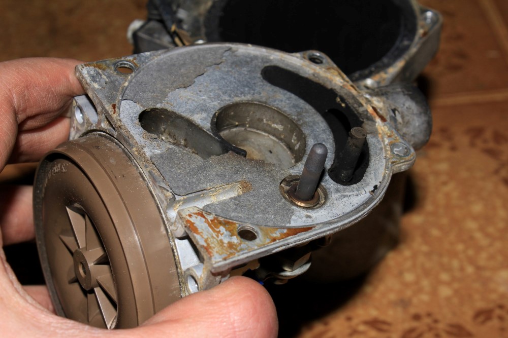

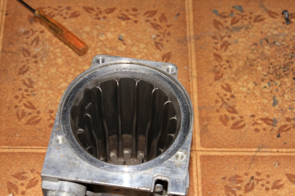

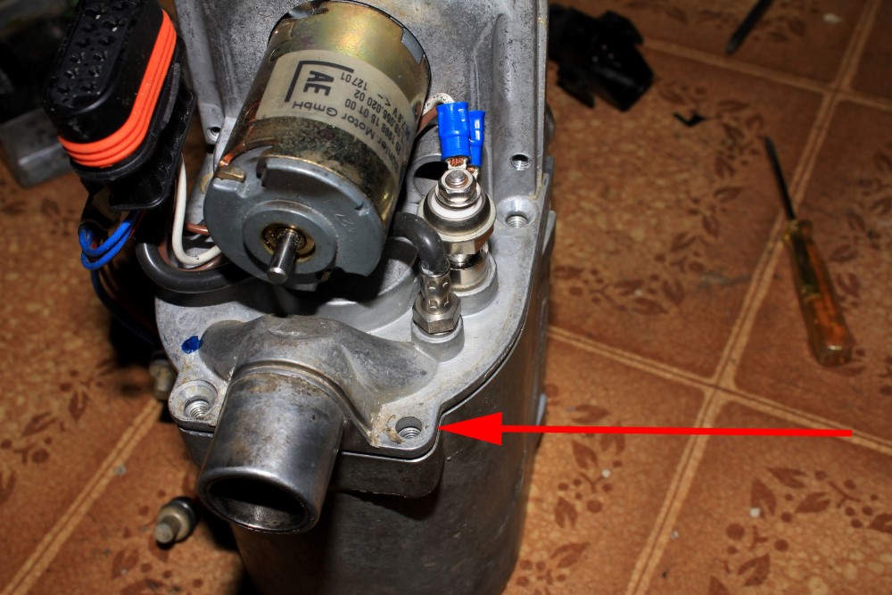

Nuimamas aliuminė korpuso dalis, į kurią įsistato oro įsiurbimo vamzdelis.
5.JPG/><br />
			<span class=5.JPG [ 146.76 KiB | Peržiūrėta 18993 kartus(ų) ]

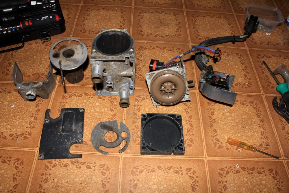

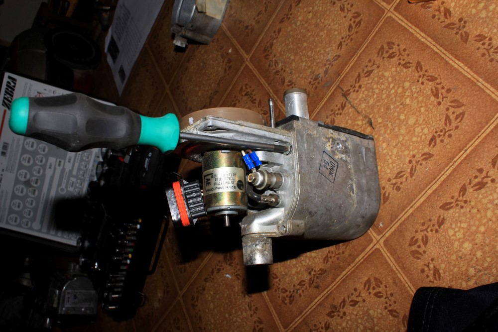

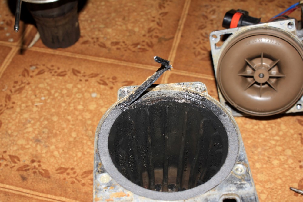

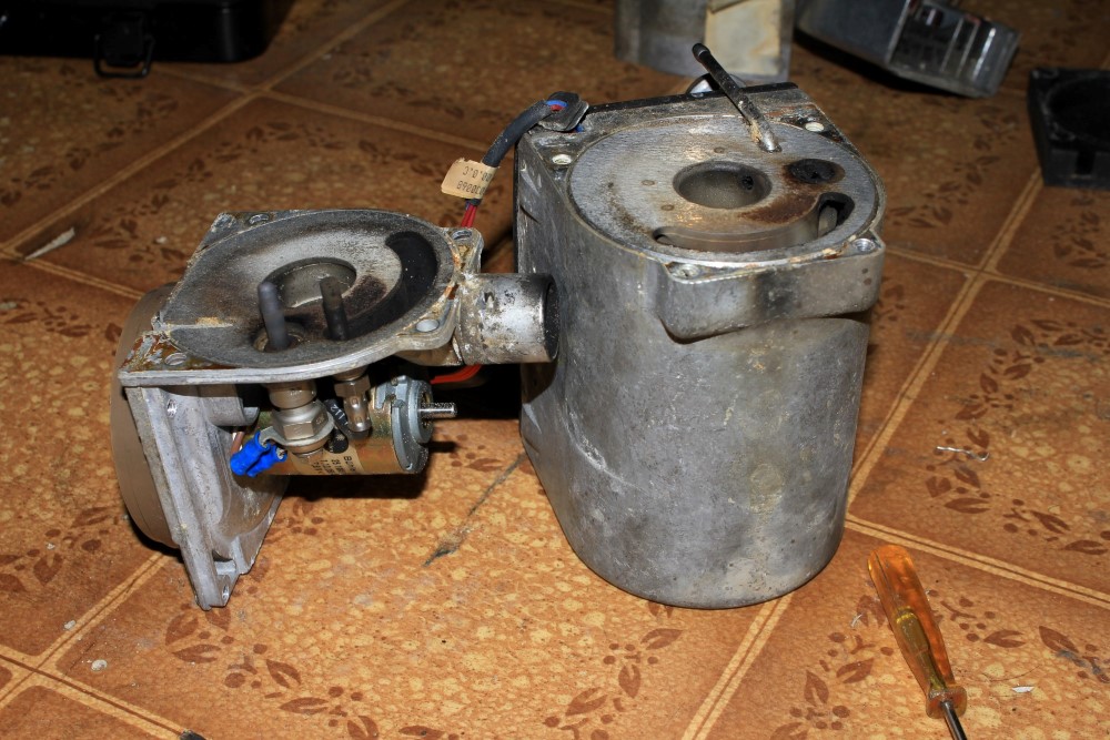

Atsukus tris T30 varžtelius nuimamas ventiliatoriaus korpusas nuo degimo kameros. Gal būti prikepusi tarpinė, tad reikia nebijoti truputį pasukinėti į šonus visą šia detalę
			<span class=6.JPG [ 170.67 KiB | Peržiūrėta 18993 kartus(ų) ]
			<span class=7.JPG [ 204.54 KiB | Peržiūrėta 18993 kartus(ų) ]

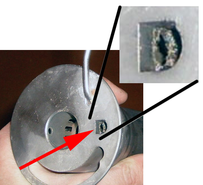

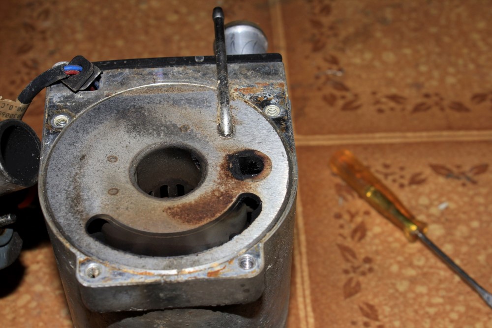

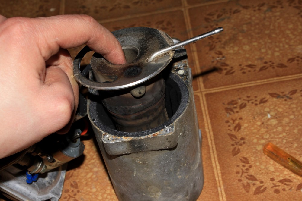

Pasimatė ir degimo kamera. Ji išsitraukia į viršų, tačiau dažnai būna prikepusi. Galima lengvai stuktelti per ja medininiu plaktuku, ar kažkokiu kitu minkštu daiktu.
8.JPG/><br />
			<span class=8.JPG [ 153.76 KiB | Peržiūrėta 18993 kartus(ų) ]
9.JPG/><br />
			<span class=9.JPG [ 148.66 KiB | Peržiūrėta 18993 kartus(ų) ]

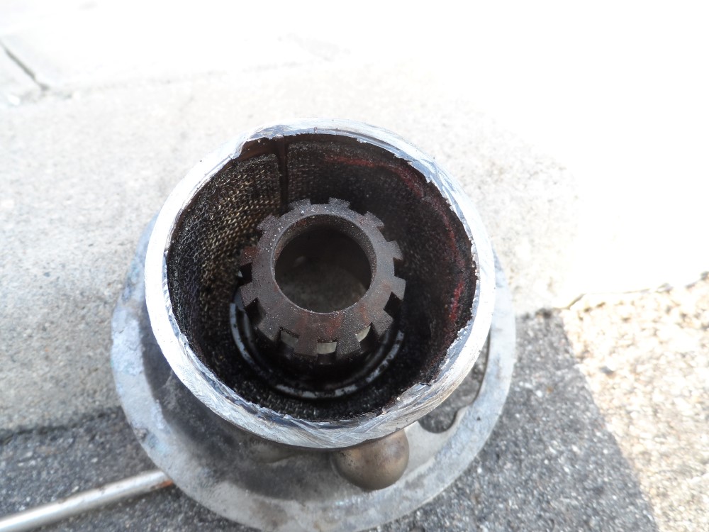

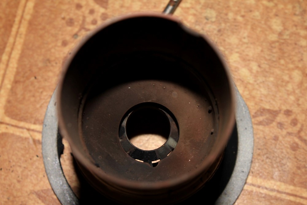

Degimo kamera yra sudaryta iš dviejų suvirintų dalių. Tai yra išorinė dalis ir vidinė dalis kurioje, kurioj vyksta degimas.
11.JPG/><br />
			<span class=11.JPG [ 103.28 KiB | Peržiūrėta 18993 kartus(ų) ]

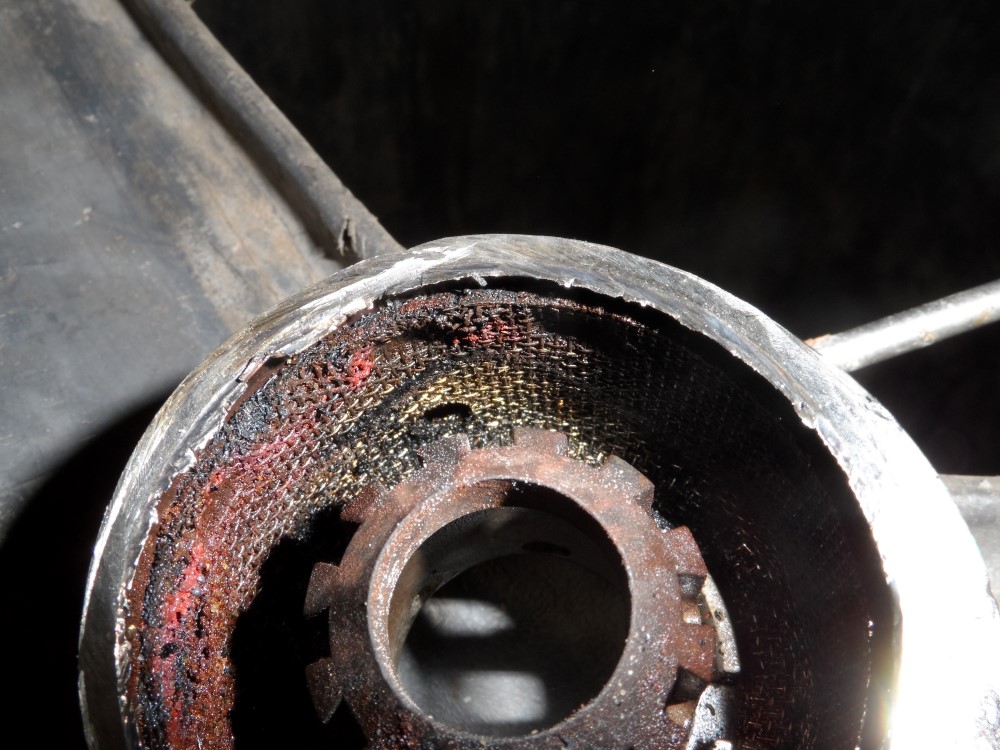

Tarp jų viduje yra sietelis, kuris išskaido kurą. Ventiliatorius pūsdamas orą kartu išpučia ir kuro lašelius. Toks degimo procesas primena turbiną.
video, kuriame pavaizduotas degimo procesas
Sietelio dalelytė yra matoma pro skylę.
kamera2.jpg/><br />
			<span class=kamera2.jpg [ 208.66 KiB | Peržiūrėta 18993 kartus(ų) ]

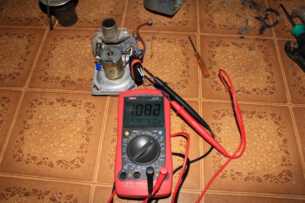

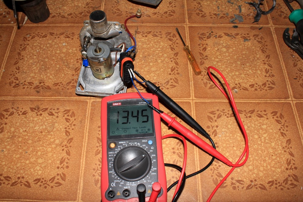

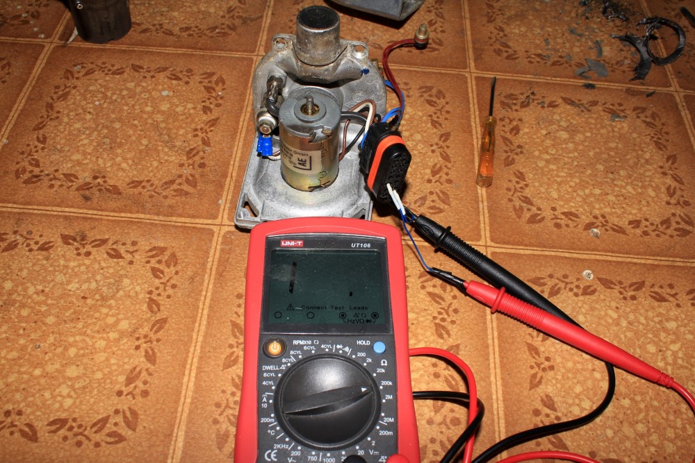

Žvakė ir temperatūriniai jutikliai tikrinami multimetru. Gyvos žvakės varža turėtų būti apie 1 omą. Tačiau šio pečiuko žvakė rodo atvirą grandinę... Ji negyva. Keista, tai kodėl jis bandė pasileisti pas pardavėją kieme, jei žvakė mirusi?!
23.JPG/><br />
			<span class=23.JPG [ 229.58 KiB | Peržiūrėta 18993 kartus(ų) ]

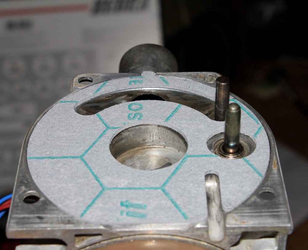

Pašalinami senų tarpinių likučiai nuo degimo kameros, ventiliatoriaus korpuso ir šilumokaičio. Patį šilumokaitį taip pat įmanoma atskirti nuo korpuso (šios schemos: http://aeropolis.lt/forum/download/file.php?id=1727 1 ir 6 detalės) tačiau, to daryti nerekomenduoju.
20.JPG/><br />
			<span class=20.JPG [ 151.36 KiB | Peržiūrėta 18993 kartus(ų) ]
12.JPG/><br />
			<span class=12.JPG [ 148.97 KiB | Peržiūrėta 18993 kartus(ų) ]
Visos dalys, kurios turi tiesioginį sąlytį su tarpinėm nuvalomos kruopščiai, kad paviršius būtų lygus, be didesnių subraižymų.

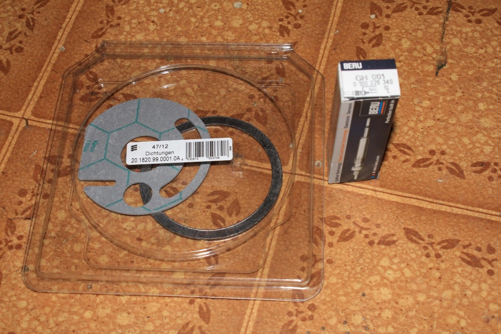

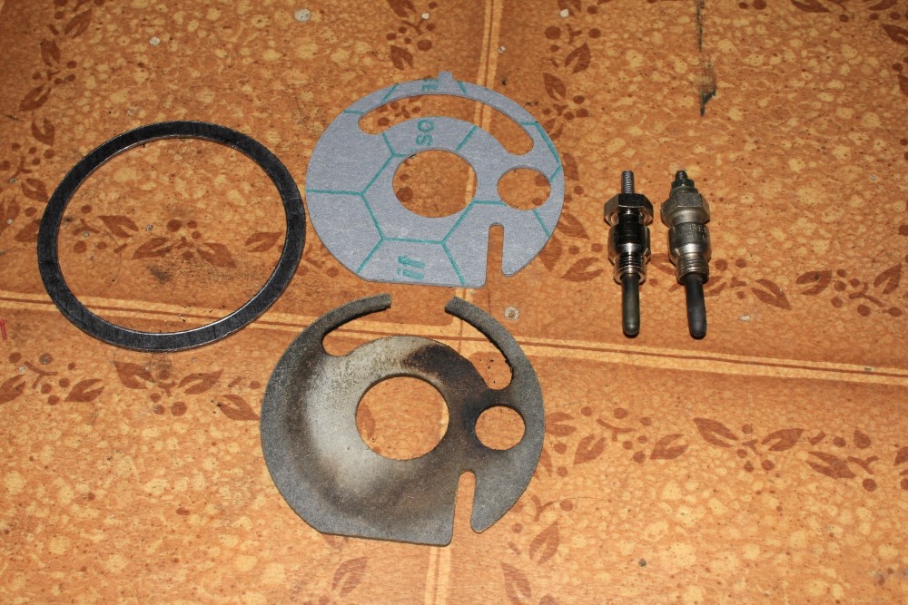

Nupirktos naujos detalės:
Originalios Eberspacher tarpnės. Dvi tarpinės parduodamos komplektu. Jos tinka tiek D3WZ, tiek D5WZ pečiukui. Originalus kodas - 20.1820.99.0001.0A, jų galima nusipirkti tuose parduotuvėse kurios prekiauja autonominiais pečiukais ar jų detalėmis. Pvz Autokurtas, Leopolis. Kaina apie 40 litų ( plius minus). Taip pat yra galimybė užsisakyti tokias pat tarpinėles su VW kodu ant pakuotės, kaina apie 200litų :D
Nauja BERU Žvakė - D3WZ žvakė dedasi tokia, kokia pavaizduota nuotraukoje, prie kurios prisisuka veržlyte maitinimo laidelis. Žvakės originalus BERU kodas: 0 110 228 340, arba trumpinys GH001. Būtent šiuo kodu, dažna didesnė automobilių detalių parduotuvė gali pasiūlyti šias žvakes už neblogą kainą. (mažiau nei 100 Lt)
D5WZ žvakės gali būti kelių tipų - tokia kaip aukščiau aprašyta, ir gali būti kurios kontaktai yra pačios žvakės viduje. Ji parduodama kartu su sprindžio ilgio laideliais, ant kurių galų užspausti kontaktai. Ir įsikišą tiesiai į jungtį. Beje, D5WZ pečiuke, žvakė įsisuka į purkštuką, ir aplink žvakės galą yra sietelis. Jei jis kiauras, ar surūdijęs, turi būti keičiamas nauju.

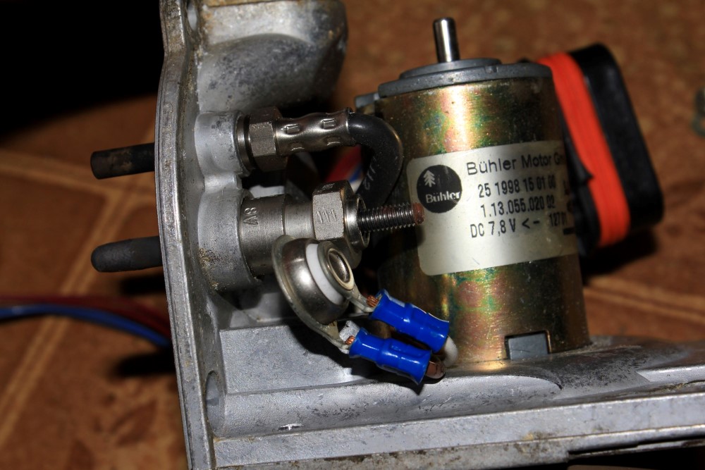

Pakeičiamos tarpinėlės po temperatūriniais jutikliais, izoliuojami įtrūkę laidai. Prisukami plastmasiniai dangteliai.

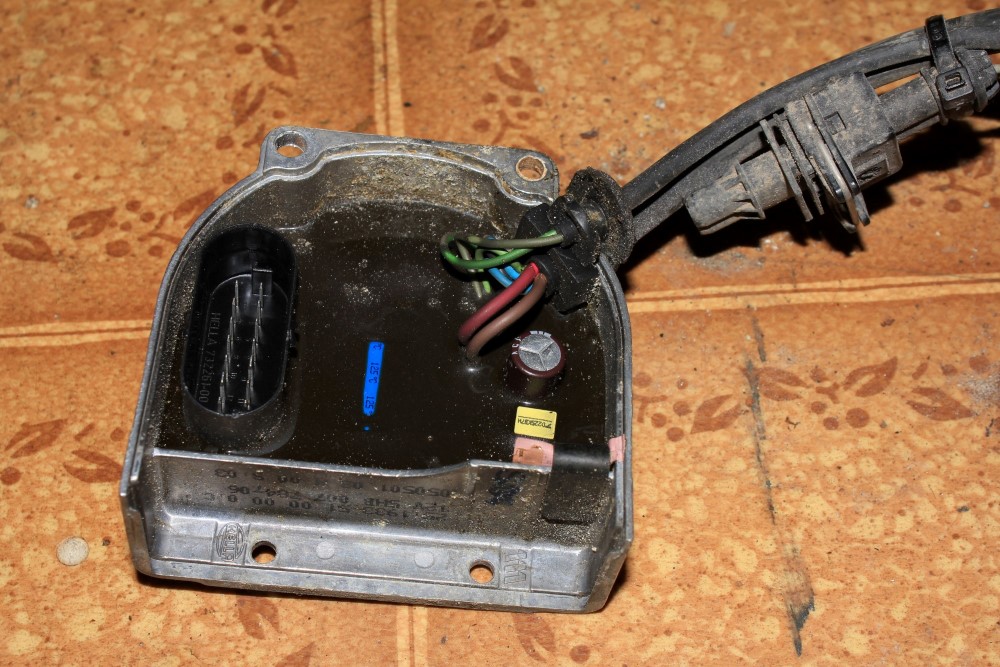

P.S. Čia aprašytas ir perrinktas pečiukas buvo įmontuotas į automobilį, pasileido vos kelis kartus dėl elektrinės dalies gedimo (neįkaista žvakė). Kurio priežasties nepavyko tiksliai nustatyti iki šiol..
    Buvo išardyta elektrinė dalis. T.y. nukrapštyta hermetinė guma, kuria užlieta "plata". Pats tos gumos nukrapštymas vyksta pakankamai lėtai. Kaitinant karšto oro lituokliu, dantų krapštuku atsargiai drąskomi maži gabaliukai, kad nebūtų pažeisti/nuplėšti SMD elementai. Apart keliolikos "šaltapaikių" nieko blogo nesimatė. Bet mišinys vistiek neuždegamas. Pastebėta, kad neįkaista iki raudonumo žvakė. O kodėl neįkaista, iki šiol yra neaišku. Buvo apkeisti tranzistoriai kurie valdo žvakę - bet tai rezultatų nedavė.
nuotraukos vw-ageninio pečiuko el. dalies (iš googlės). Kai šiam buvo krapštoma SAABinė el. dalis, fotoaparato nebuvo prie rankos.
