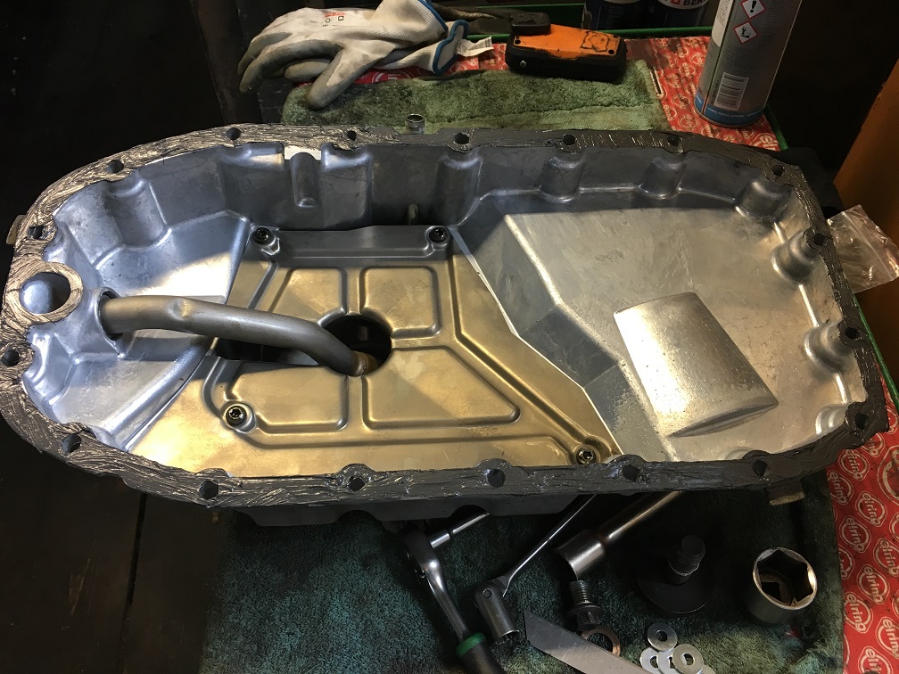

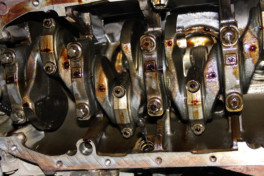

Tikslas: apžiūrėti karterio bei alkūninio veleno būklę, užkirsti kelią variklio dilimui/gedimui.
Kaip jau daug kas pastebėjęs kitų bėdas, kad variklis pradeda skleisti pašalinius garsus, deginti alyvą, mažėja kompresija, dūmina ir galiausiai lėktuvas "parduodamas su variklio defektu". Tai SAAB variklių silpnoji vieta. Pagrindinė įtaka yra alyvos keitimo terminas ir jos trūkumas variklyje.
Dėl dažnesnio keitimo- alyva variklyje būna švaresnė, neapauga tepimo kanalai, nemažėja slėgis tepimo sistemoje, ilgėja turbinos tarnavimo laikas.
Alyvos trūkumas variklyje iššaukiamas dėl nesandarumo paėmimo trakte iki siurblio- alyvos ėmiklis. Visiškai nesvarbu jei alyvos lygis karteryje yra maksimalus. Ėmiklis susideda iš trijų dalių, kurios tarpusavio sudūrimo vietose yra sandarinamos gumytėmis. Užkertant kelią variklio dėvėjimuisi ir gedimams, atliktas priežiūros remontas:
1.JPG/><br />
			<span class=1.JPG [ 150.64 KiB | Peržiūrėta 46006 kartus(ų) ]

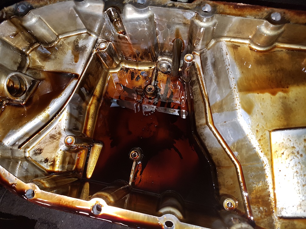

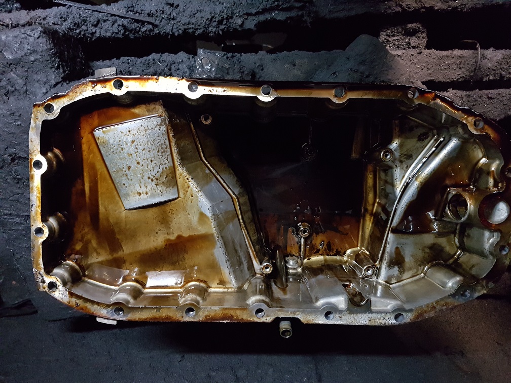

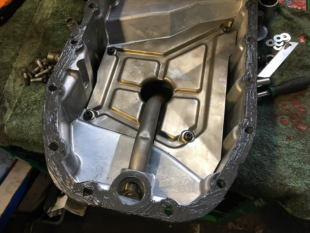

Žiūrim ar karterio dugninė nepriaugus apnašomis ir labai svarbu- ar nėra metalo drožlių:
2.jpg/><br />
			<span class=2.jpg [ 324.25 KiB | Peržiūrėta 46006 kartus(ų) ]
3.jpg/><br />
			<span class=3.jpg [ 350.83 KiB | Peržiūrėta 46006 kartus(ų) ]
4.jpg/><br />
			<span class=4.jpg [ 240.01 KiB | Peržiūrėta 46006 kartus(ų) ]

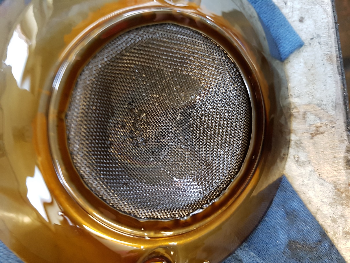

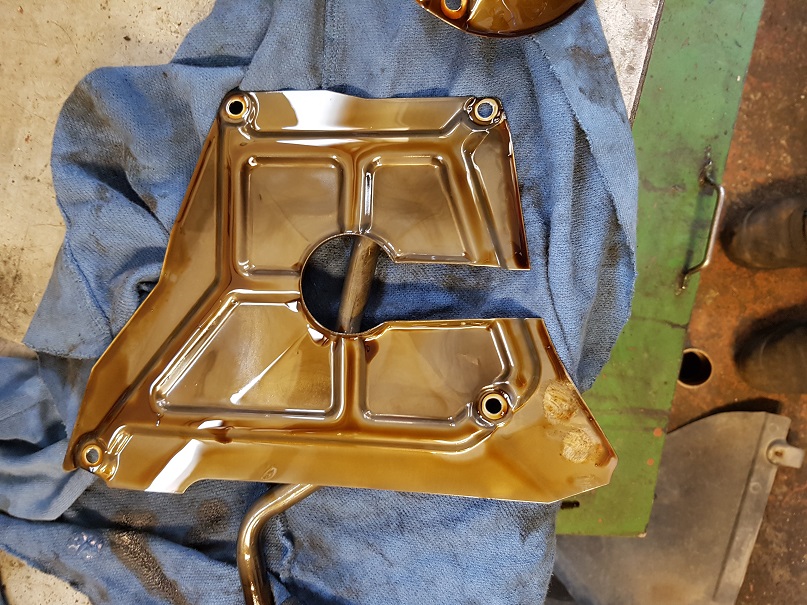

Labai svarbu pažiūrėti ar ėmiklio sietelis neužsikišęs:
5.jpg/><br />
			<span class=5.jpg [ 481.48 KiB | Peržiūrėta 46006 kartus(ų) ]

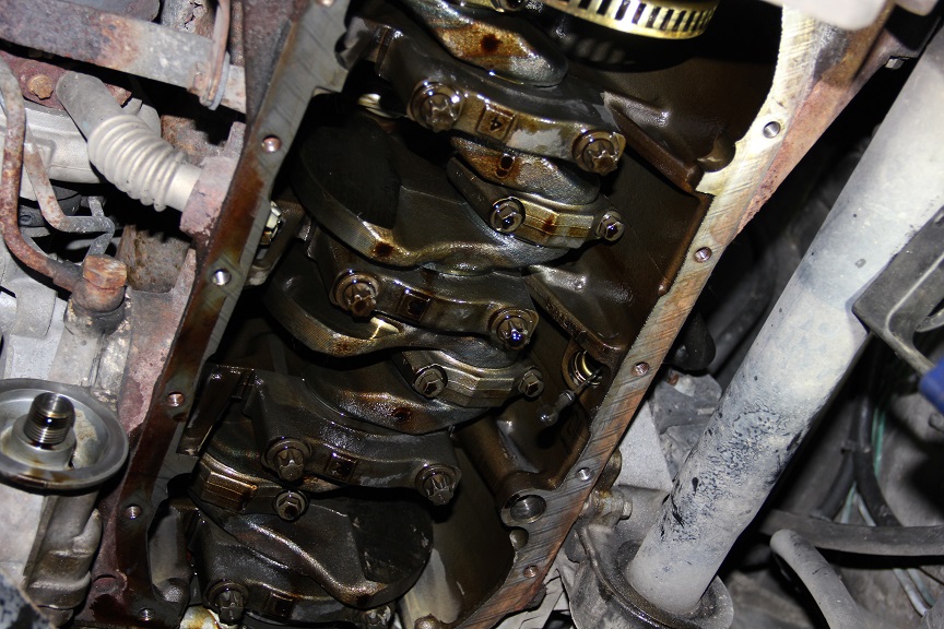

Prieinam prie variklio apačios ir visom kryptim paklibinam švaistiklius. Įgudus mechaniko ausis veikiant varikliui girdėtų tuos pašalinius garsus, bet kai variklis šiltas jie gali apmažėti. Tad atšalus varikliui reikia laisvumą vistiek patikrinti spec įrankiu. Nes jei ranka jaustųsi klibėjimas tai jau variklis artėja prie nusibaigimo ribos.
			<span class=6.JPG [ 222.96 KiB | Peržiūrėta 46006 kartus(ų) ]
			<span class=7.JPG [ 253.78 KiB | Peržiūrėta 46006 kartus(ų) ]
Viskas iščiustinama ir surenkama:
8.JPG/><br />
			<span class=8.JPG [ 336.15 KiB | Peržiūrėta 46006 kartus(ų) ]
9.JPG/><br />
			<span class=9.JPG [ 295.84 KiB | Peržiūrėta 46006 kartus(ų) ]

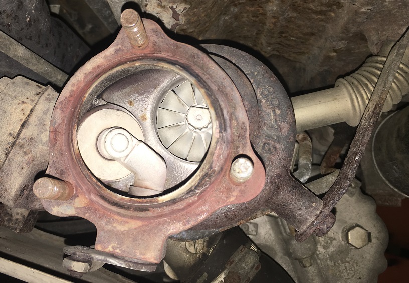

Visais atvejais iš kurios pusės bebūtų priėjimas nepamirštam paklibinti turbinos sparnuočių ir apžiūrėti ar nėra trūkimų būklės vertinimui:
10.JPG/><br />
			<span class=10.JPG [ 208.32 KiB | Peržiūrėta 46006 kartus(ų) ]
Išvada: Mano atveju variklio vidus tvarkingas ir nepriaugęs apnašomis, ėmiklio sietelis neužsikišęs. Ėmiklio kanalų sudūrimų gumytės netrupėjo, bet jau buvo kietokos.

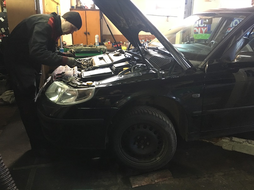

Taip, nesitepalavau pats, o buvau už dirigentą :D
Reikėjo nuimti DP. Dar atkabinta priekinė virtimo pagalvė, centrinė galinė pagalvė ir keleivio pusės atlaisvintas kronšteinas. Tada šiek tiek sukeliamas variklis ir prieinama prie dviejų karterio varžtų. Visiškai atlaisvinus karterį variklis nuleidžiamas ir tada galima išimti karterį.
Dėl laiko, tai kai darai sau tai nėra kad padarai, surenki ir namo. O vistiek apžiūri ir kitus mazgus, pačiupinėji, paklibinėji, pavalinėji. Aš dar užsimaniau ventiliacijos kanalus pravalyt ir apžiūrėt drėkimus kai kuriose vietose. Žodžiu ne remontas, o meditacija, juk tai malonumas 8-) Tai dar su kebabo suvartojimu, pasibuvimas servise viso truko 5val. 30min. :)
