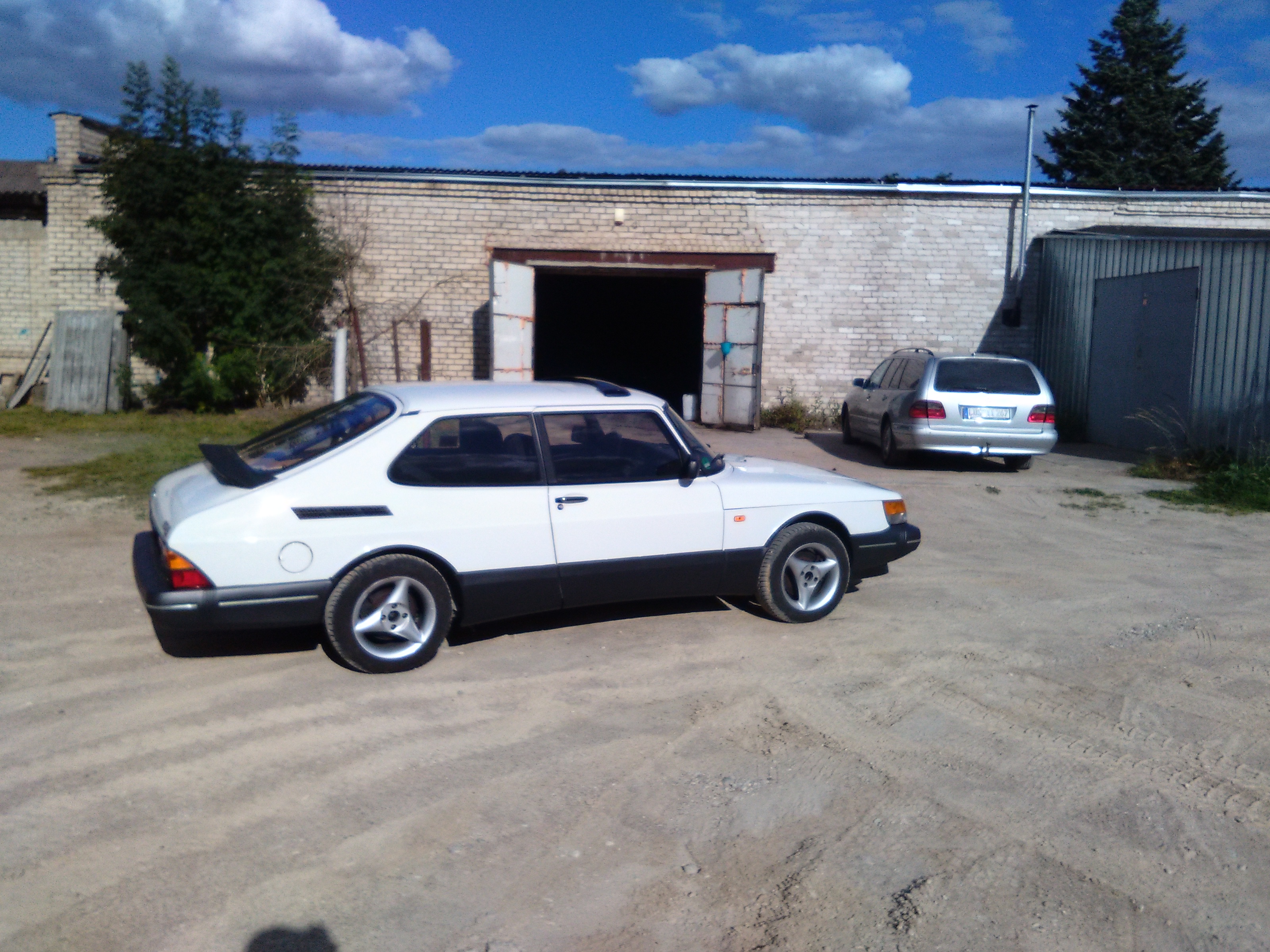

Dar vienas OGis prisikėlė iš pelenų tiesiogine prasme :)
Pakeisti susvilę laidai ir kiti komponentai po kapotu. Sudėtas originalus OG intercooleris, APC, Aero apdaila...

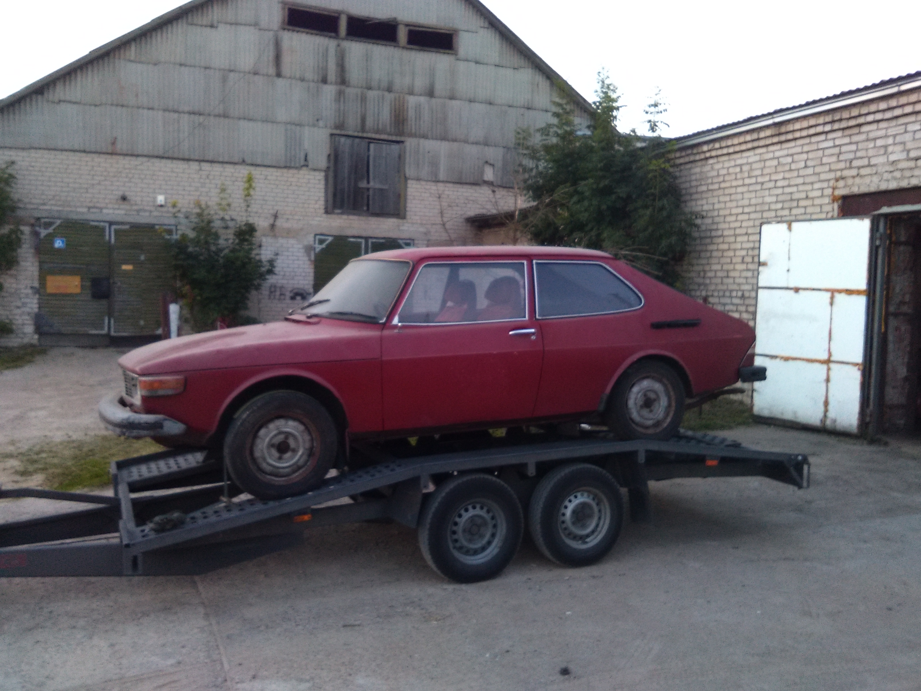

Pradėjau naują ilgai brandintą projektą: Saab 99 Combi Coupe, kuris po visko turėtų tapti dar ir Turbo B201.
Man kaip 99 Turbo etalonas visada buvo šitas modelis:
