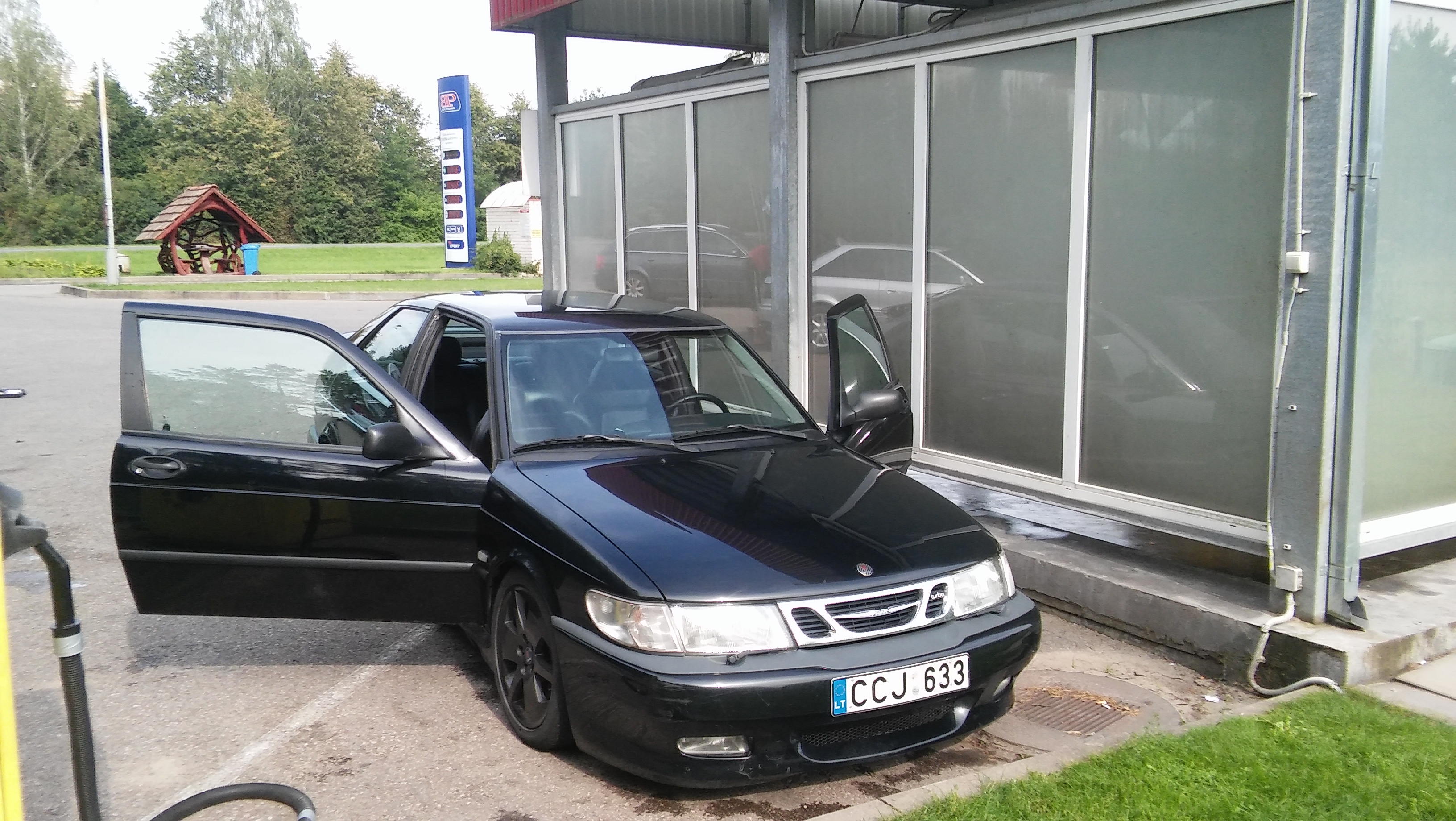

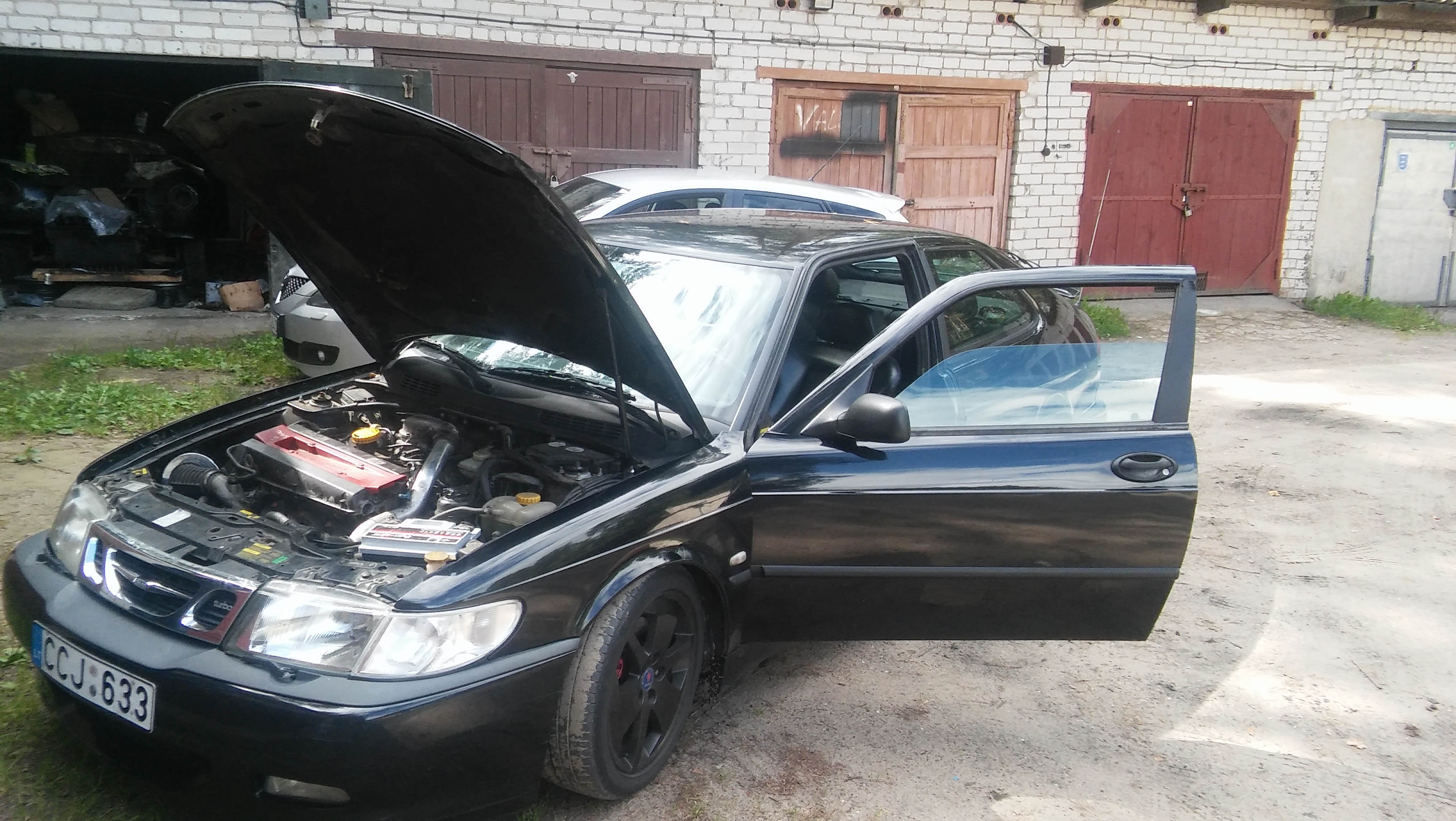

Sveiki, per pora savaičių atlikta nemažai darbų:
Pakeistos vožtuvu dangtelio tarpines, po kapotu idėtas naujau amortizatorius, daugiau nereikės naudoti raudono pagalio, kad laikytusi kapotas :oops: , nuimtas suvirintas, nušlifuotas ir atgal uždetas išmetimo kolektorius, taip pat pakeistos jo tarpines. Patikrinta pakaba, lygtais viskas tvarkinga, servise nerado prie ko prisikabint apart spyruoklių, bet yra bildesiukas važiuojant per duobes, prieki dešinėje pusėje, tad bus ieškoma toliau.
Vienas iš smagiausiu dalyku tai, kad sutvarkyti visi vakumai, kas leidžia aero turbinai veikt kaip priklauso :D gerai, kad benzinas dabar atpiges, galima pasismagint :D
Ačiū už šiuos darbus Grifino servisui :good:
Toliau veiksmas persikelė į savo garažą, buvo šalinami visokie smulkus gedimai: neatsidarinėjo iš vidaus keleivio durys, neveikė apšvietimas salono, pašalinti girgždesiai salone, tvarkingai uždėtas priekinis bamperis ir t.t.
Dabar su automobilių smagu pasivažinėti, bet vis dėlto ilgai jis neužsibus pas mane. Per pora savaičių teko suprast, kad tolimom kelionėm (i darba man 130 km) ir kasdieniniam važinėjimui jis netinka. Jei kažką jis sudomins tai perleisiu už sąžiningą kainą, o pats toliau ieškosiu 9-5 Aero.
Sėkmes visiems :]

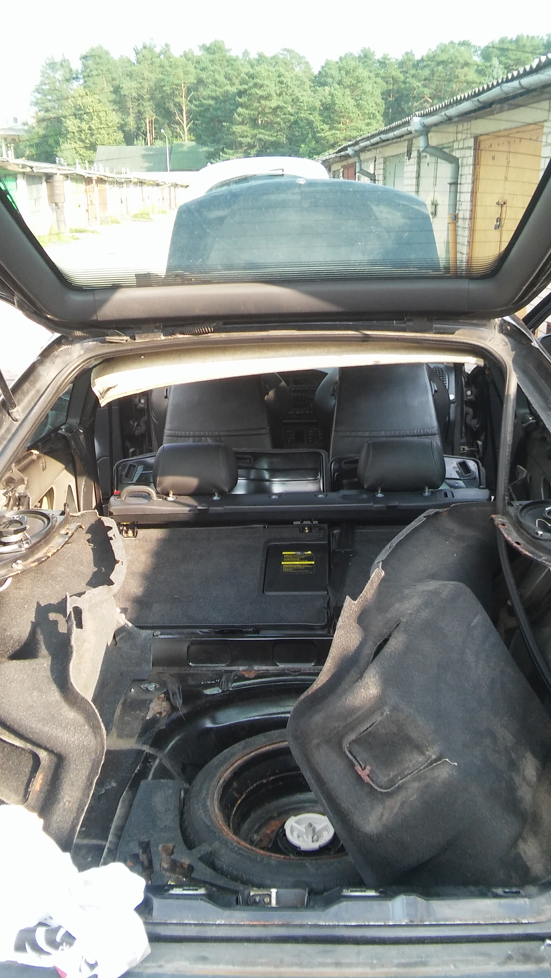

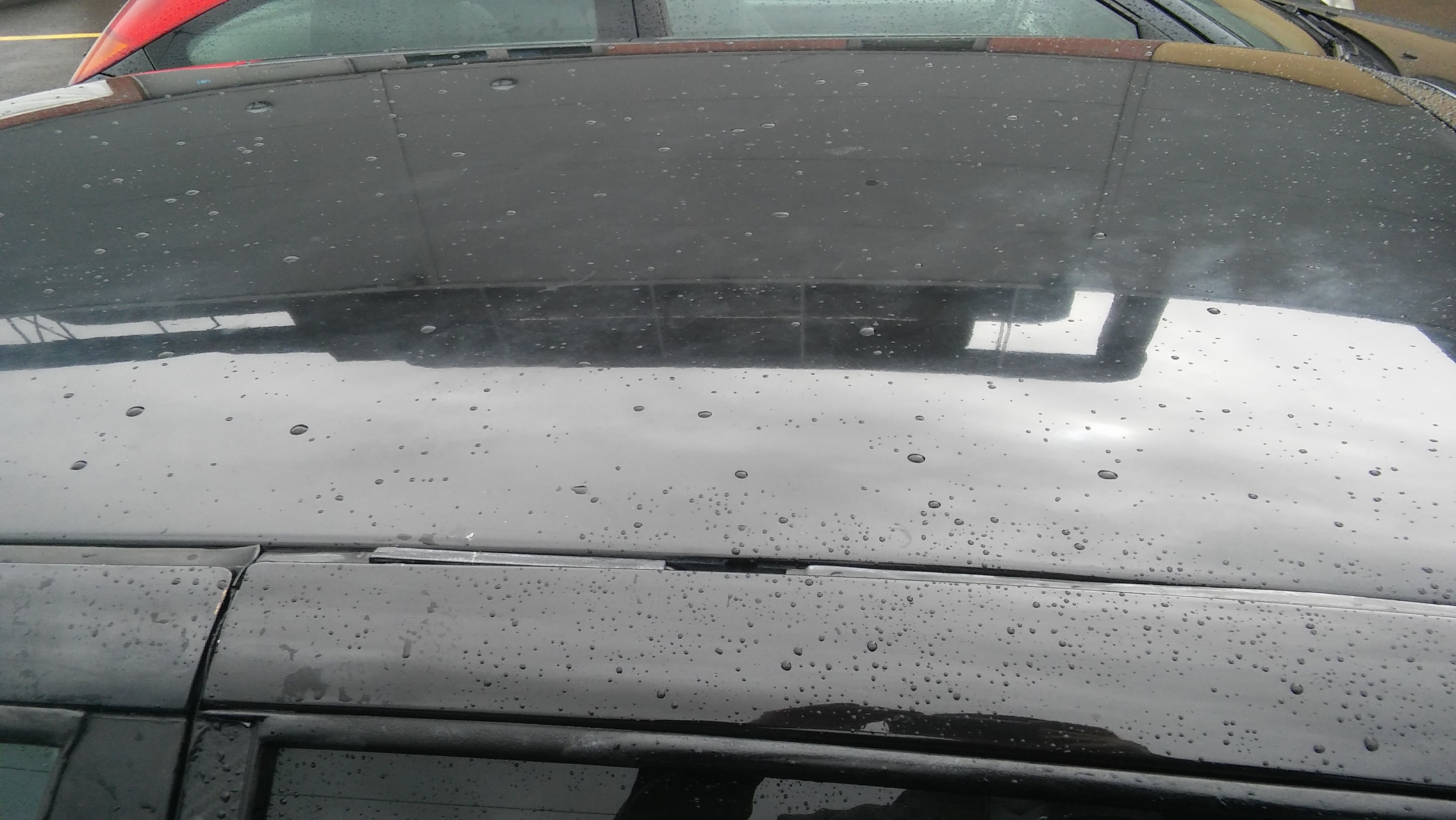

Praeitas savaitgalis tikrai palepino orais, todėl per ji buvo ieškomos ir tvarkomos vandens į automobilį patikimo priežastis :)
Pirmoji priežastis buvo ant tiek juokinga, kad net graudu pasidarė dėl šeimininko, kuris galėjo taip padaryti... Metalinės stogo juostos, kurios montuojamos virš galinių langų, buvo prisuktos tik dvejais varžteliais iš išorės. Nei likusių dviejų veržlių, nei tuo labiau tarpinių iš vidaus po lubomis nebuvo, todėl tik prasidėjus lietui, vanduo iškart patekdavo į vidų.
20160820_173026.jpg/><br />
			<span class=20160820_173026.jpg [ 1.24 MiB | Peržiūrėta 27515 kartus(ų) ]
Toliau buvo patikrinti šoniniai galiniai langai, bet jie jau nenustebino, kad viskas yra atsukta. Vieną langą užteko tik paveržti, kita teko atsukti pilnai, truputi atlupti ir į tarpa privaryti hermetiko. Po to jis buvo priveržtas ir paliktas džiūti.
Trečia vieta kur leido vandenį, tai galinės lempos, jos išimtos ir užteptos hermetiku.
20160820_173000.jpg/><br />
			<span class=20160820_173000.jpg [ 1.72 MiB | Peržiūrėta 27515 kartus(ų) ]
Liko dabar tik dvi vietos pro kur patenka drėgmė: galinių amortizatorių atramos ir skyle kėbule prie zapaskės. Taip pat dar neaišku dėl klijuoto lango, nes palikau džiūti pas tėvus garaže ir išvažiavau į kauną. Jei langas vėl leis, tai teks varyti pas meistrus, todėl obšivkės iš tos puses nesurinkinėjau.
