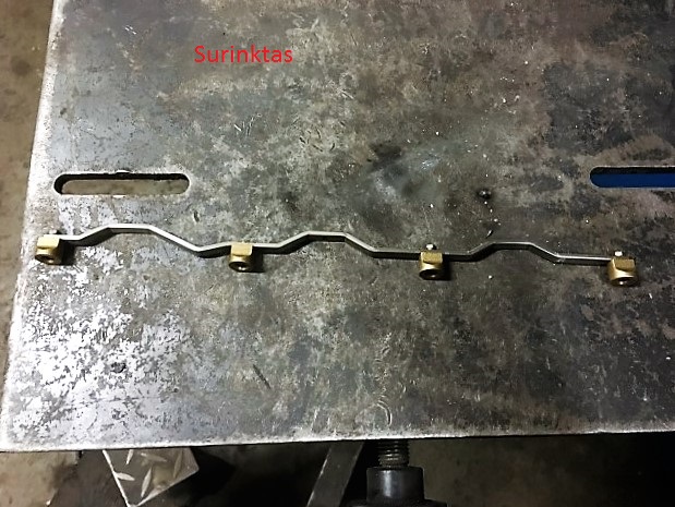

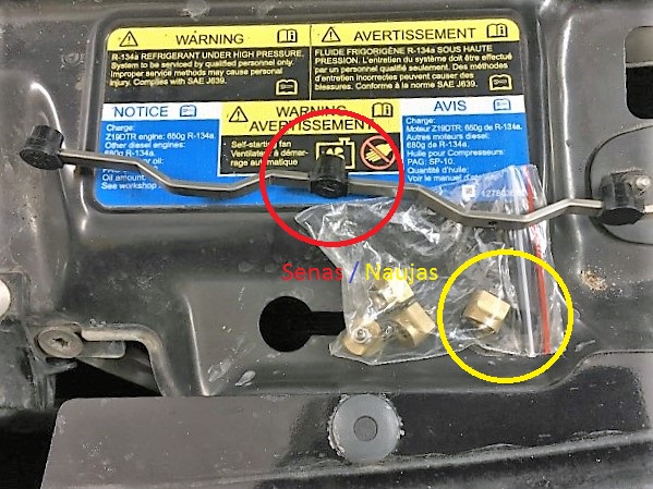

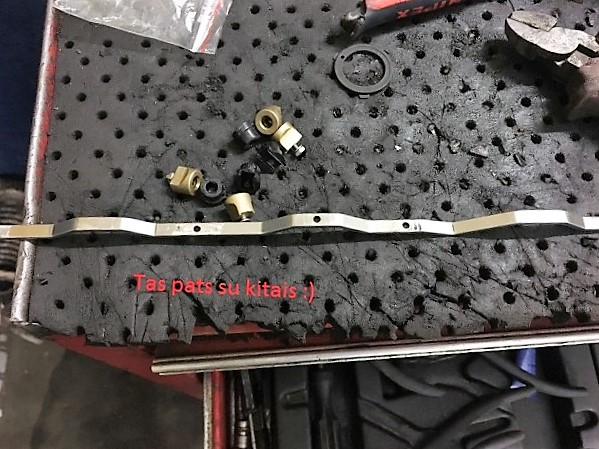

Truputis nuotraukų iš garažo. Gal kažkam pravers. Žodžiu DPF be priežasčių neužsikemša, buvo surasta priežastis swif flap susidevėjimas. Čia matyt pas kiekvieną 1,9 Tid yra neišvengiama bėda, ko pasekoje atsiranda dumingumas, kurio nematai per duslintuvą jei yra DPF. Kiek teko domėtis yra keli sprendimo būdai:
1. Keisti įsiurbimo kolektoriu į naują ar devėtą;
2. Bandyt kažką burtininkauti su tuo nelogišku sklendžių valdymu;
3. Lupti lauk įsiurbimo kolektorių ir užvirinti angas.
Visi būdai pakankamai brangūs (išskyrus burtininkauti :) ); Tačiau paieškojau ebay ir radau tokius Swirl flap's repair kit. Tai gi už ~10 $ susitvarkiau šį gedimą be didelių pastangų su minimaliom laiko sąnaudom bei nesumokėjęs galima sakyt visiskai pinigų :)
Pridedu kelias nuotraukas iš garažo. Jei reiks pagalbos klauskit.

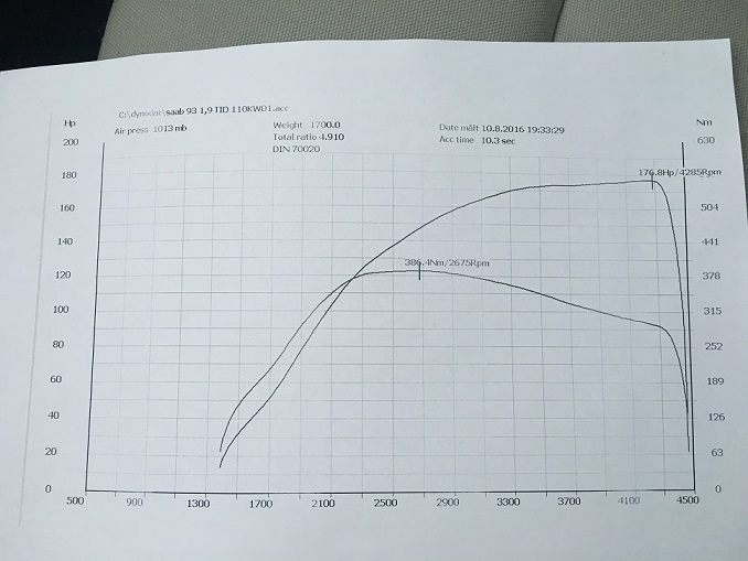

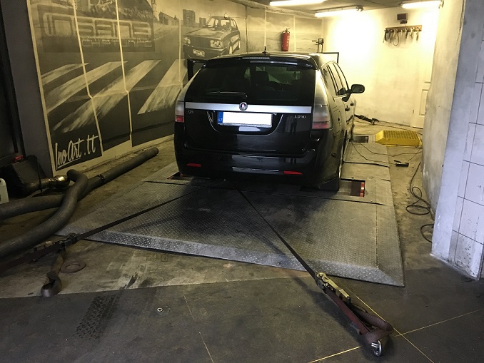

Pagaliau prasisukom ant dyno stendo, rezultatai Jūsų teismui :read:
SAAB 9-3 1,9 Tid 110 kW :mrgreen:

Tai sakai pačipinai ir reik prasukt? :D 8-)
Prieaugis ~60Nm ir ~20kW, tai ant važiavimo smagus pokytis turi jaustis :) Lyginant su 2.2TID tai pikas gana vėlai, nebent buvo tavo prašymas pataupyti sankabos kompektą :D Greičiausiai ir turbinos skirtingos. Ar spaudžiant antra pavara praslydinėja ratai? :)
Žodžiu, liuks :good: 8-)
 Pranešimo tema: Re: Valdelis 9-3 SW
StandartinėParašytas: Ket Rgp 11, 2016 7:28 am
Tai va viską susitvarkiau nes kai čipavau biški buvo kliurkų :) 1,9 biški bukesnis prie žemų apsukų nei 2.2. Sankaba su smagračiu nauji ~ 1000km pravažiuota. Dėl ratų praslydimo, tai 2 nesunkiai važiuojant sukasi ant asfalto (jei šlapias ir trečiu dar :D )
Šiaip reziumė ir aš patenkintas plius žinau jog kumelės uždarytos ir dar su pagausėjimu :)
