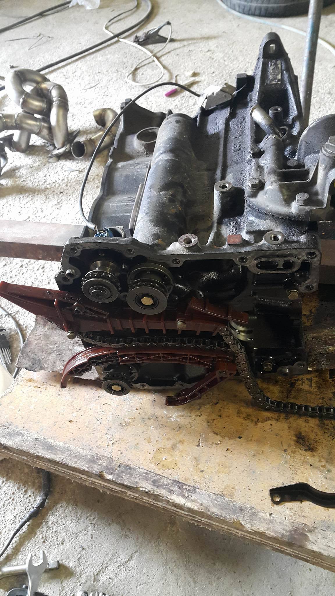

Nutiko tokia beda maniškiu saab apsigyveno bildukas su plaktuku karteri, atėmiau plaktuką bet liko bilduko padarinis nusuktas švaistiklinis įdėklas, įkeliu keletas foto iš darbu eigos.

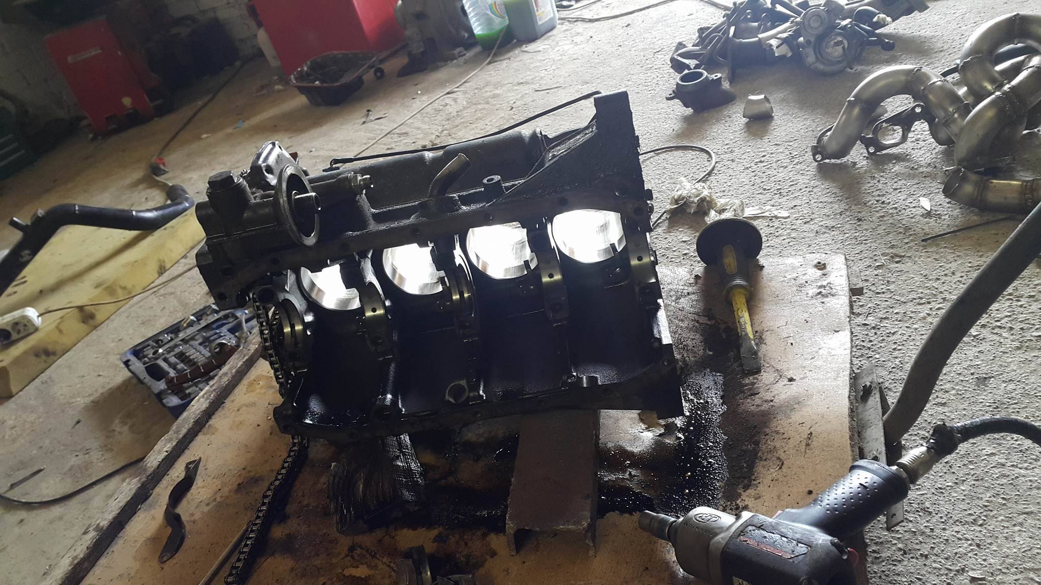

Atlikti darbai ištiesintas alkūninis velenas padarytas pirmas remontas, nuvežtas blokas padaryti gilzių honingavimas, laukiu dar trūkstamu daliu.

O kurio cilindro švaistiklio indėklą pavilko? trečio? veleną balansavo?
 Pranešimo tema: Re: Svitas SAAB 9-5 wagon
StandartinėParašytas: Ket Lie 14, 2016 4:40 pm
ketvirto o varis matosi visiems ir balansirinems indėklams nebalansuotas tik prieš remontą ji ištiesino, o pavyzdžiu buvo nuvesta kitur pasakė velenas linkiais pagrindinei indėklai antro remonto švaistiklinei pirmo.

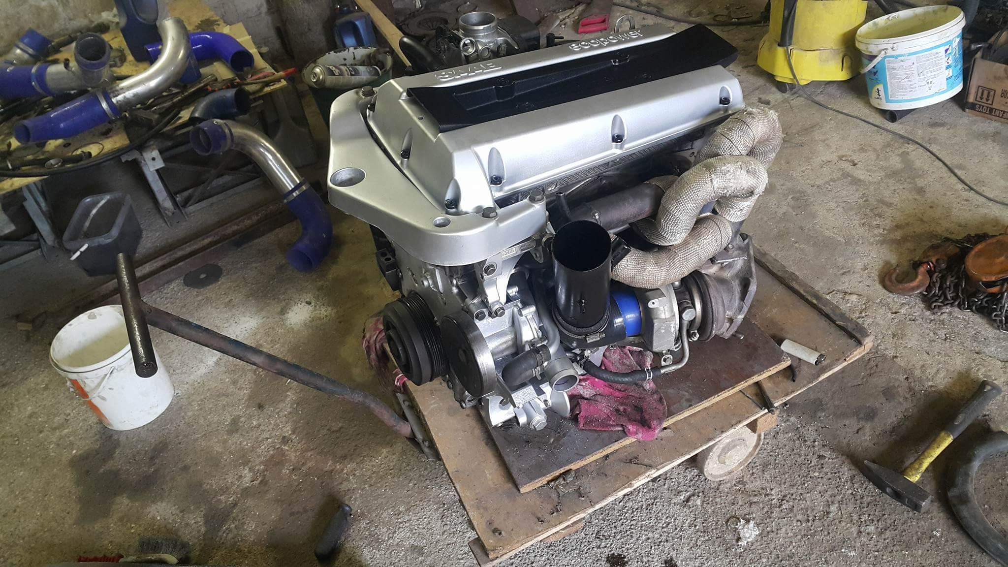

Dar prie to pačio gavau iš draugo bandysiu sudėti žiūrėsim kaip važiuos.
