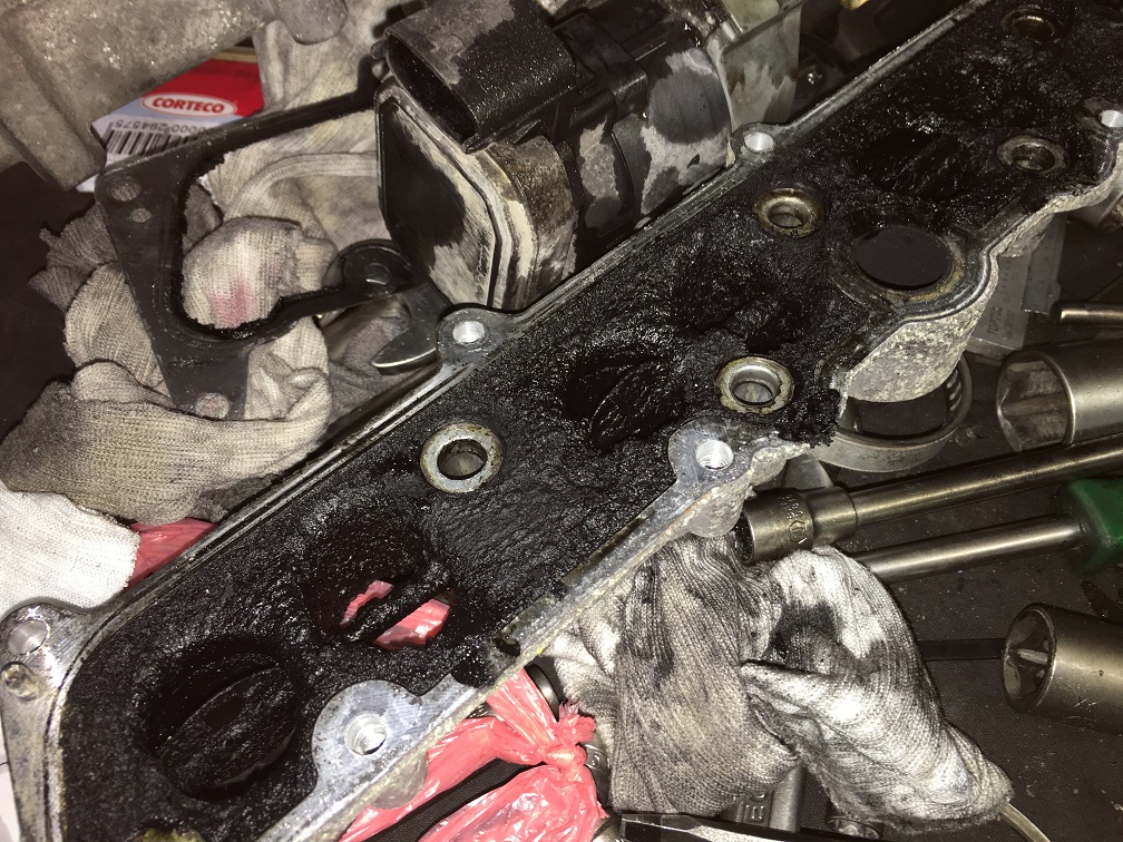

Iki švenčių dar spėjau apsivalyti.
Dar tokia smulkmenėlė prieš ir po:

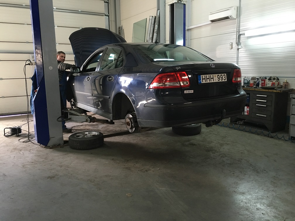

Pavakarota servise.

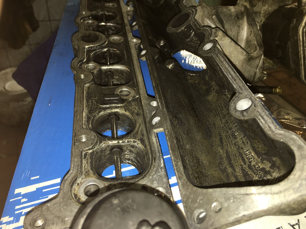

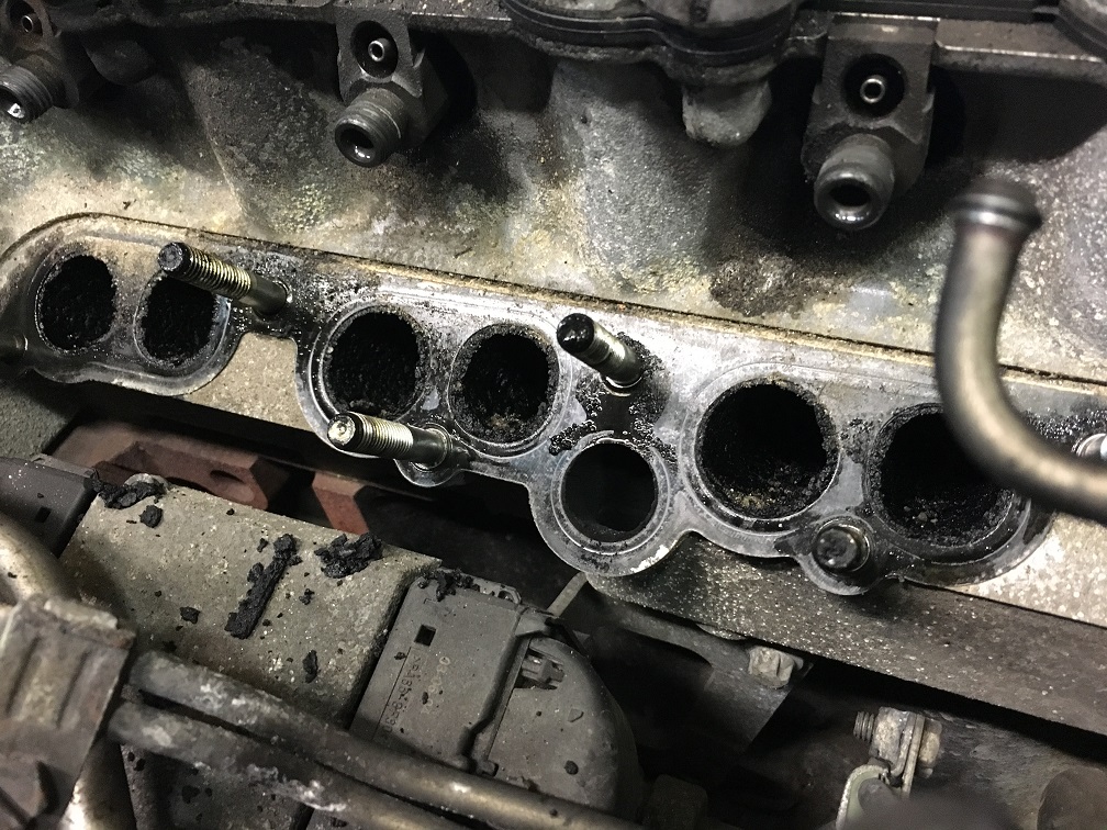

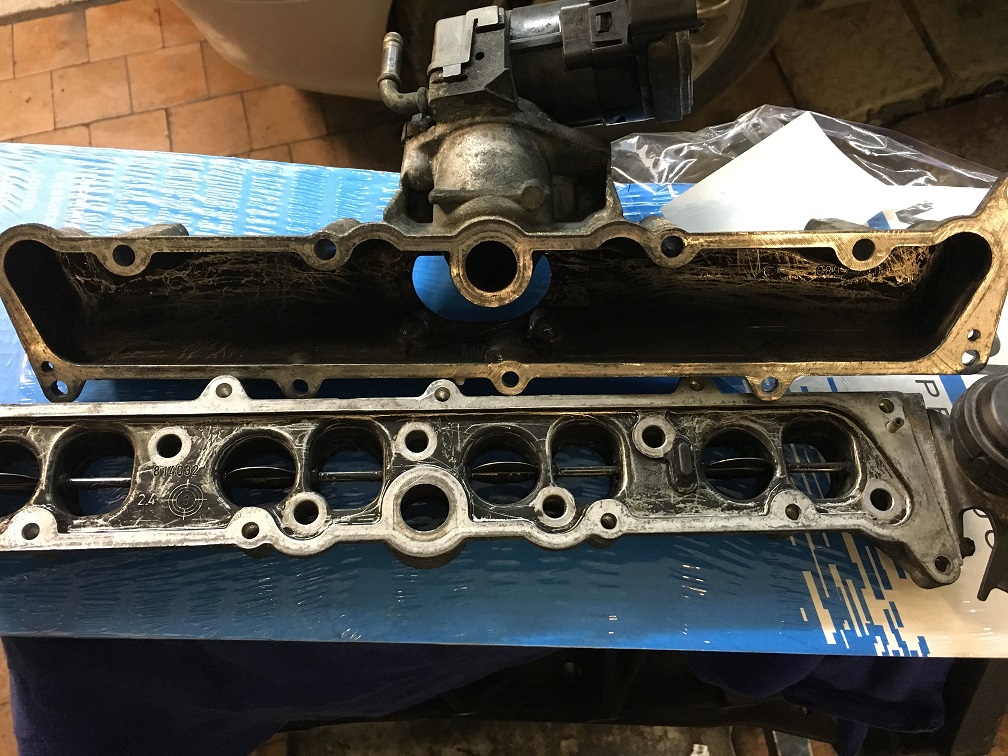

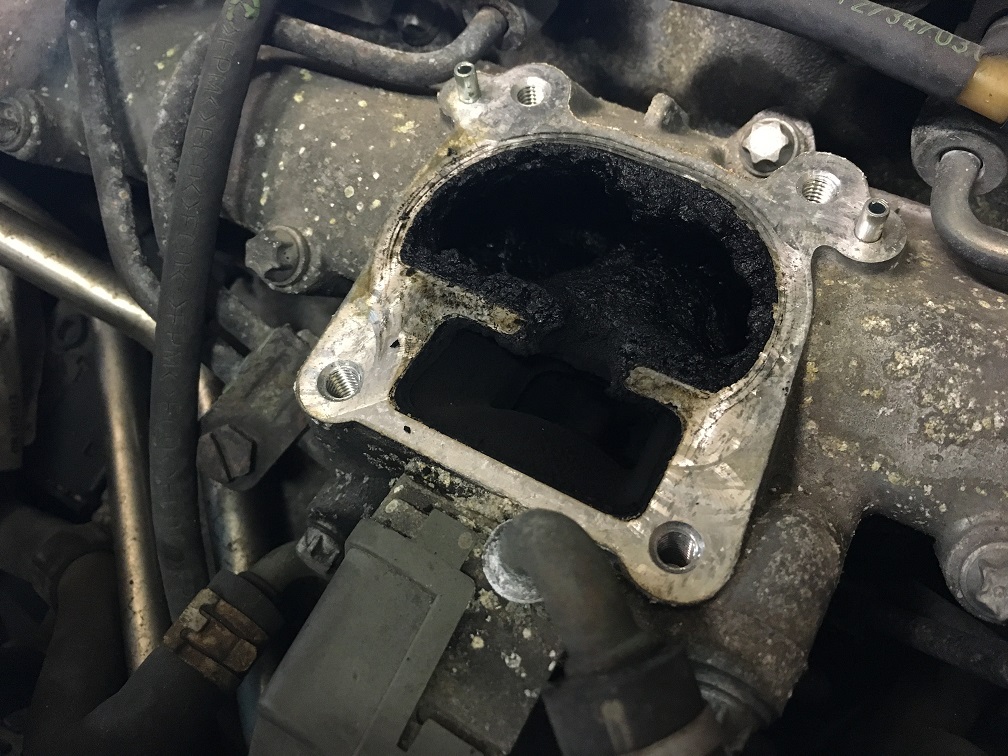

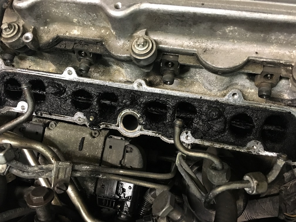

Apžiūrėtas ir išvalytas įsiurbimo kolektorius. Sklendės dar nekliba:
IMG_0389.JPG/><br />
			<span class=IMG_0389.JPG [ 290.73 KiB | Peržiūrėta 18096 kartus(ų) ]
IMG_0397.JPG/><br />
			<span class=IMG_0397.JPG [ 356.8 KiB | Peržiūrėta 18096 kartus(ų) ]

Čia nuo blogo tepalo ar nuo ko?
StandartinėParašytas: Ant Kov 29, 2016 12:49 pm
EGR'o

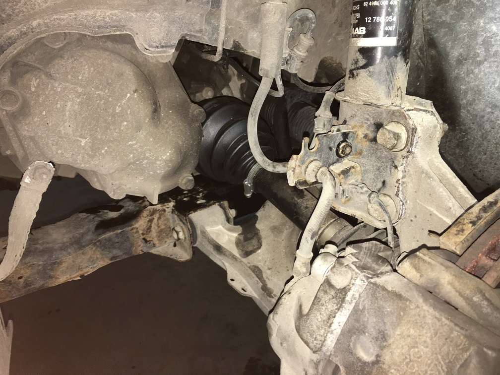

Dienelė praleista UAB "Grifinas" :)
IMG_0443.JPG/><br />
			<span class=IMG_0443.JPG [ 237.33 KiB | Peržiūrėta 18043 kartus(ų) ]

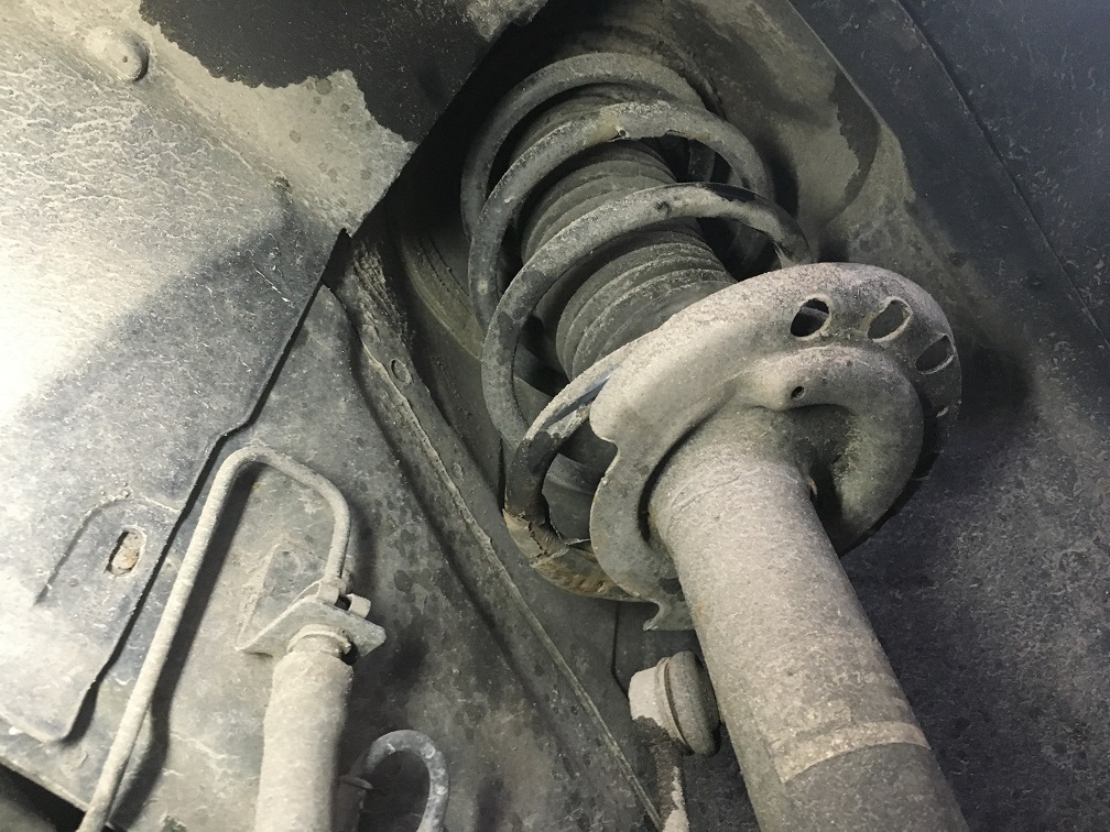

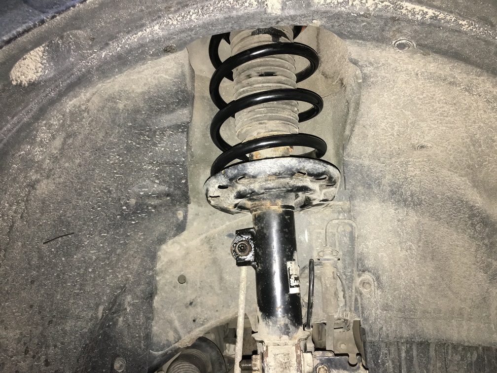

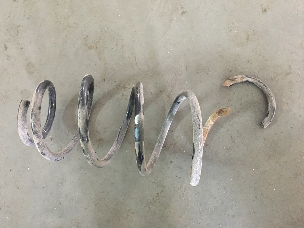

Pakeistos priekinės spyruoklės ir abu atraminiai guoliai
IMG_0427.JPG/><br />
			<span class=IMG_0427.JPG [ 326.52 KiB | Peržiūrėta 18043 kartus(ų) ]
IMG_0442.JPG/><br />
			<span class=IMG_0442.JPG [ 228.41 KiB | Peržiūrėta 18043 kartus(ų) ]
IMG_0446.JPG/><br />
			<span class=IMG_0446.JPG [ 413.77 KiB | Peržiūrėta 18043 kartus(ų) ]

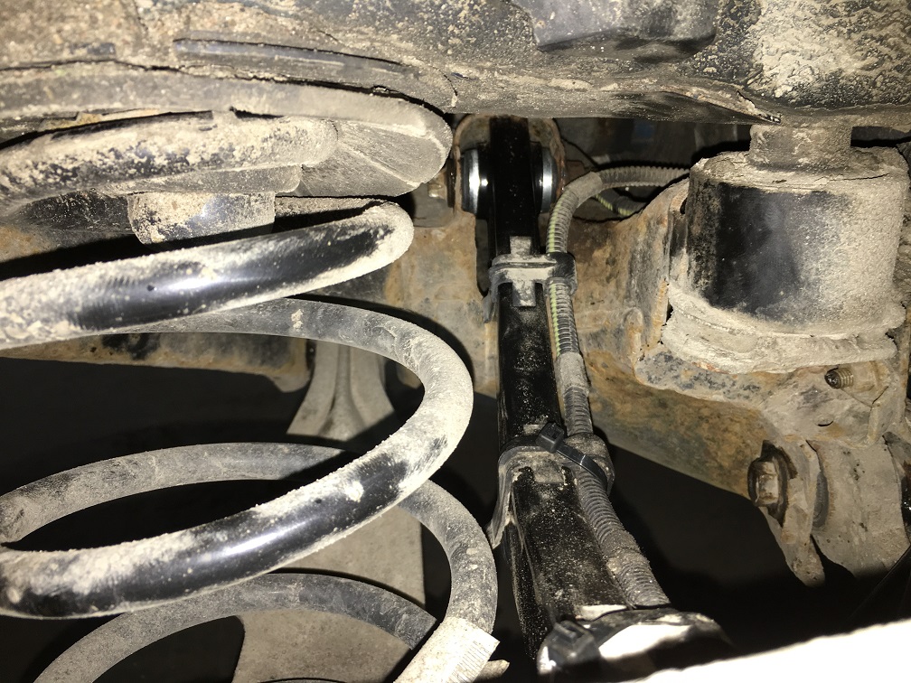

Galinė važiuoklė:
IMG_0445.JPG/><br />
			<span class=IMG_0445.JPG [ 345.1 KiB | Peržiūrėta 18043 kartus(ų) ]
Vidinės granatos guma:
IMG_0447.JPG/><br />
			<span class=IMG_0447.JPG [ 315.76 KiB | Peržiūrėta 18043 kartus(ų) ]

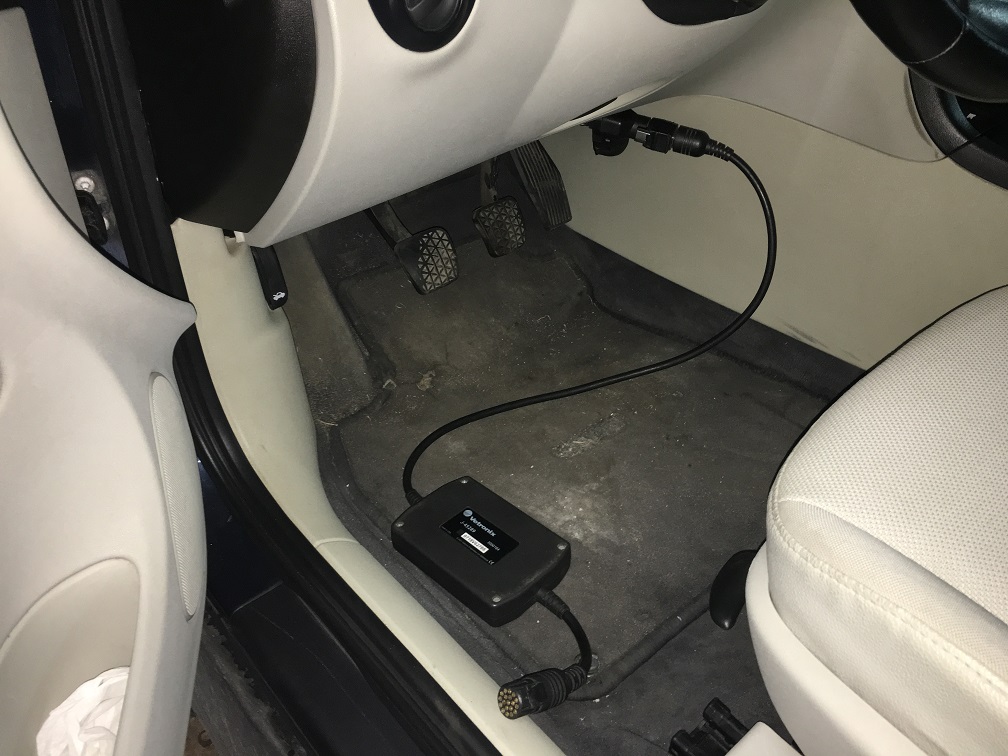

Programuoti savi poreikiai su Tech2:
IMG_0450.JPG/><br />
			<span class=IMG_0450.JPG [ 213.93 KiB | Peržiūrėta 18043 kartus(ų) ]

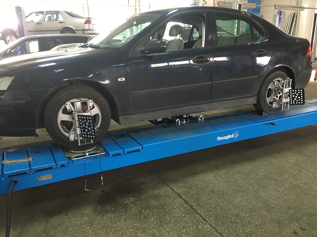

Ir ratų suvedimas:
IMG_0451.JPG/><br />
			<span class=IMG_0451.JPG [ 296.91 KiB | Peržiūrėta 18043 kartus(ų) ]
Pakeistos šios detalės bei atlikti darbai:
Bumerangų svirtis, suvedimo traukė, stabilizatoriaus įvorės, priekinė d.p. svirtis, vairo traukės apsauga, priekinės spyruoklės, atraminiai guoliai, atliktas ratų suvedimas, sureguliuotas žibintų švietimas.

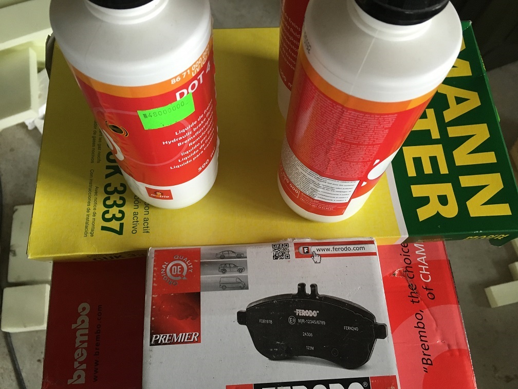

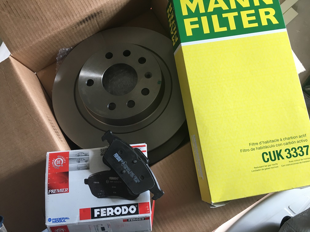

Prekės gautos :) Galiniai stabdžiai, stabdžių skystis ir salono oro filtras:

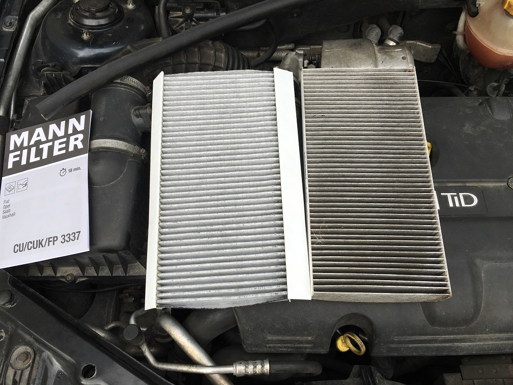

Iškart pakeičiau salono oro filtrą:
IMG_0470.JPG/><br />
			<span class=IMG_0470.JPG [ 322.36 KiB | Peržiūrėta 17964 kartus(ų) ]

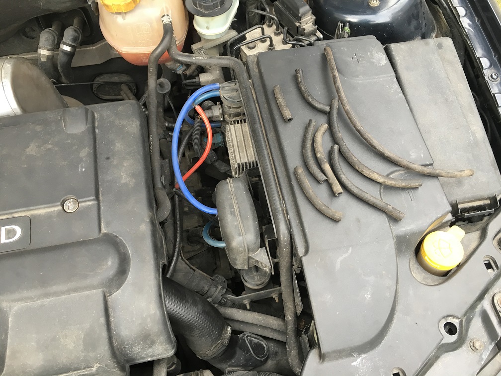

Vakuuminės žarnelės vos laikėsi ir tikrai buvo nesandarumų. Kol kas sudėjau ką turėjau 3 ir 4mm silikonines žarneles. Būsiu garantuotas jog ši vieta tvarkinga. Ant akumuliatoriaus matosi ką pakeičiau:
IMG_0469.JPG/><br />
			<span class=IMG_0469.JPG [ 297.69 KiB | Peržiūrėta 17934 kartus(ų) ]
Beja, keičiant žarneles kilo įtarimas dėl kai kurių pajungimų. Reiks pasitikslinti. Nors ys3 ir dar kažkas duoda schemą su vakuumo rezervo viena jungtim, o pas mane dvi. Gūglindamas mačiai paveiksliukų su tokiu jungimu, bet mažai kas matosi.

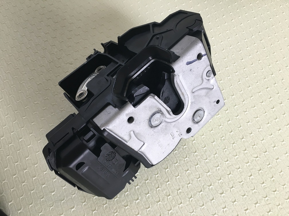

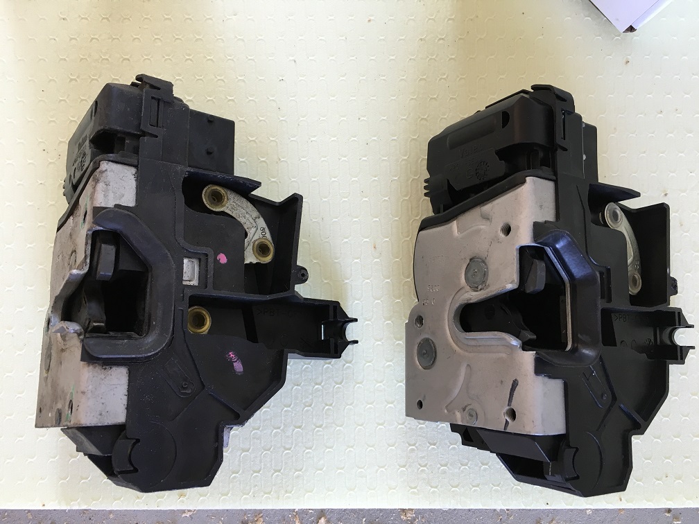

Dėl striginėjamų užraktų pirkau vairuotojo pusės naują spyną.
IMG_0600.JPG/><br />
			<span class=IMG_0600.JPG [ 272.19 KiB | Peržiūrėta 17877 kartus(ų) ]
IMG_0601.JPG/><br />
			<span class=IMG_0601.JPG [ 207.36 KiB | Peržiūrėta 17877 kartus(ų) ]
Priešistorė:

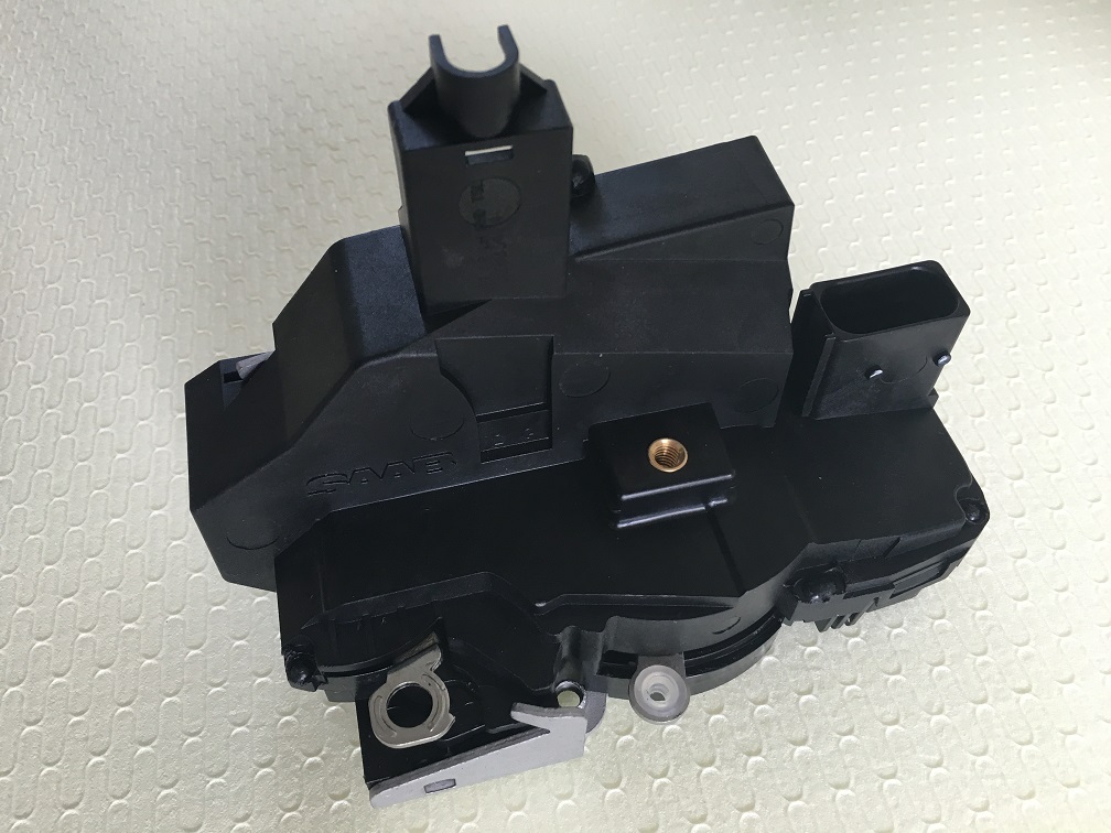

Skambinu į UAB "Grifinas" ir guodžiuosi, kad reikia spynos, klausiu kokios kainos. Perskambina po pusdienio, sako kainos 50-60€. Tai sakau tada priekinėms durelėms, abi nupirksiu. Sako, tik kad nė vienam šrote neturi jų. :lol: Na kai išsiaiškinom kad naujos reikia, po poros savaičių jau ir pristatė. Žmogus norėjo kaip geriau :) Nežinia kaip ta dėvėta spyna laikytų. Nu ir nauja amžinai nelaikys, bet bent ilgiau nei kitos :) Tas pats ir su parkingsono jutikliu, nes tuo pačiu savo Aero'ui užsakinėjau, tai irgi žiūrėjo keistai ir įkalbinėjo pradžiai po šrotus prasivažiuot. Tai ta pačia siunta pirkau ir tą naują:
IMG_0602.JPG/><br />
			<span class=IMG_0602.JPG [ 221.27 KiB | Peržiūrėta 17877 kartus(ų) ]
9-3 spyna 120€
9-5 parktronic jutiklis 170€.

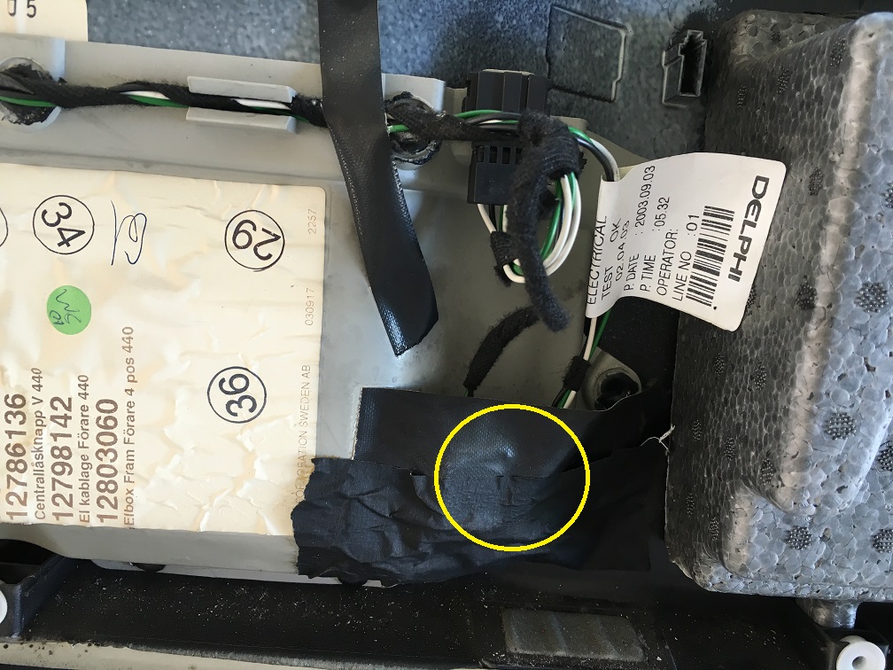

Pakeičiau vairuotojo durelių spyną. Priėjimas nei šioks nei toks, bet išsiaiškinus eiliškumą- viskas ėjosi sklandžiai:
IMG_0651.JPG/><br />
			<span class=IMG_0651.JPG [ 294.46 KiB | Peržiūrėta 17765 kartus(ų) ]
IMG_0652.JPG/><br />
			<span class=IMG_0652.JPG [ 234.14 KiB | Peržiūrėta 17765 kartus(ų) ]
Rezultatu esu patenkintas: tyliau dirba rakinėjimasis, iš vidaus lengviau traukiasi durelių atidarymo rankenėlė. Viską bebandydamas, pastebėjau, kad pipsius užspaudžiamas ranka ir užsitrenkus durelėms- jos lieka užsirakinę (kaip ir visos kitos durelės).
Nuėmęs durelių apdailą radau tokias jungtis po šita lipnerke:
IMG_0648.JPG/><br />
			<span class=IMG_0648.JPG [ 281.88 KiB | Peržiūrėta 17761 kartus(ų) ]
IMG_0649.JPG/><br />
			<span class=IMG_0649.JPG [ 290.81 KiB | Peržiūrėta 17761 kartus(ų) ]
Pirmoji- tokia pati kaip būna durelių apačioje pašvietimo lemputės pajungimo. Gal žinote kas antroji- gal bagažinės atidarymo ar koks dar būna durelėse klavišas? Nesakau, kad pulsiu viską kaišiot, tobulint, bet pašvietimą tai bent šitų durelių prijungsiu.

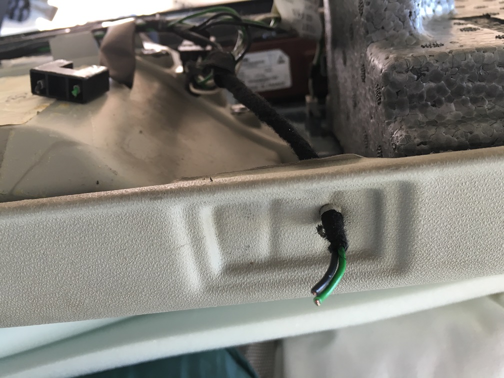

Nukirpau lemputės pajungimo jungtį ir prakišau:
IMG_0653.JPG/><br />
			<span class=IMG_0653.JPG [ 245.12 KiB | Peržiūrėta 17760 kartus(ų) ]
Kai sugalvosiu ką pajungti tai pajungsiu, bet prieš tai reikės išbandyti kaip šioje vietoje elektronika reaguoja į LED'alizavimą, nes jokioj vietoj su LED'ais ši mašina nedraugauja :)

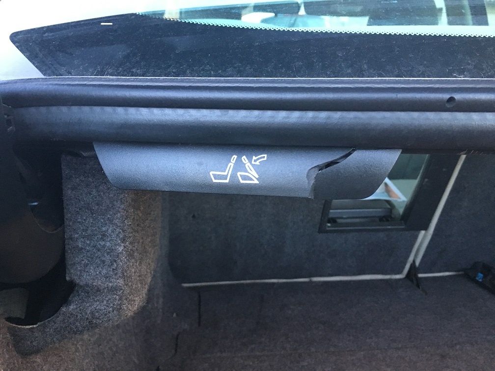

Random foto:
IMG_0641.JPG/><br />
			<span class=IMG_0641.JPG [ 188.1 KiB | Peržiūrėta 17761 kartus(ų) ]
