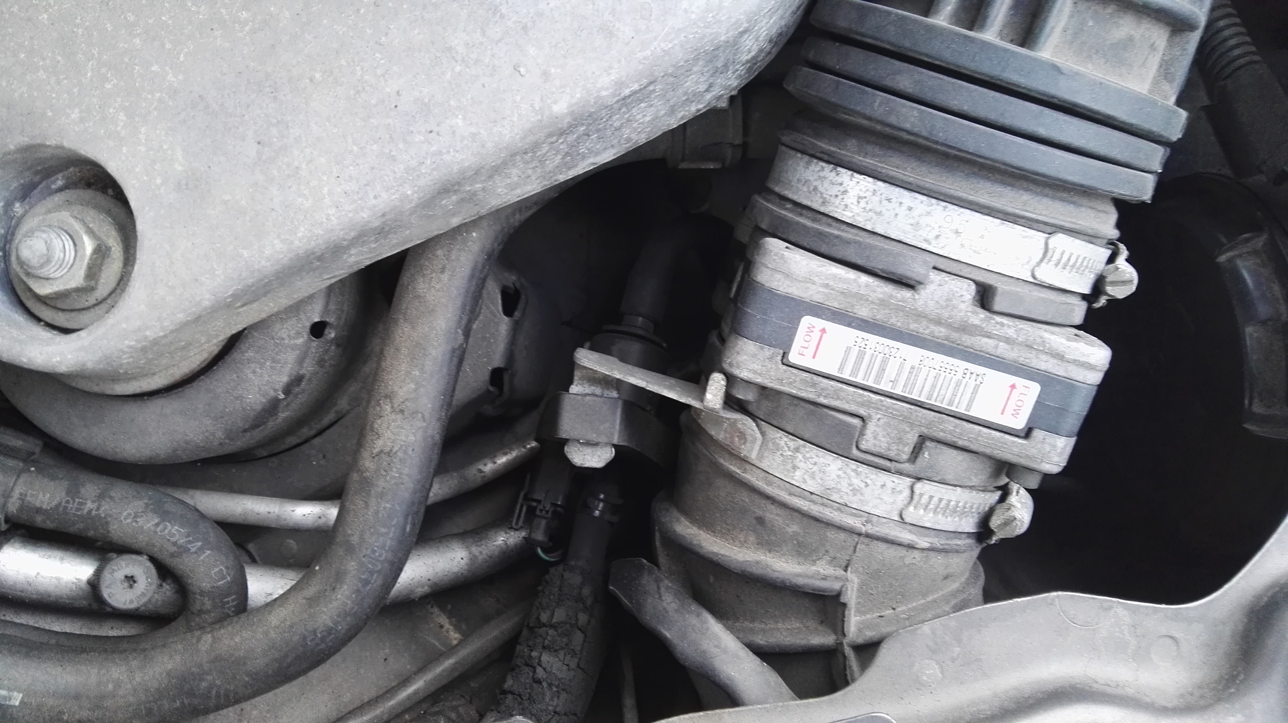

Bet kokiu atveju pas mane kažkas kažkur negerai su EVAP, nes LTFT neturėtų būti virš +10 % ant benzino. Ar galit kas pračekint ar pas jus irgi ant užvesto variklio tas Shut-off vožtuvas, esantis prie oro srauto matuoklės pastoviai veikia (palietus jį su ranka akivaizdžiai jaučiasi jo dažnas klaksėjimas).

Parodyk kuris ten vožtuvas galiu ryt patikrinti..

Ačiū, Daivanai. Jis matosi prikabintas su laikikliu prie oro srauto matuoklės. Bet greičiausiai viskas su juo gerai. Kiek radau info prie tam tikrų sąlygų jis veikia 4,5 min po to 0,5 min neveikia ir t.t. Jei gerai supratau atsukus kuro bako kamštį nešnypščia, nes įpylimo angoje yra vožtuvas, kuris neleidžia garams išeiti į įpylimo angą. Ir, kas įdomiausia, jei būtų kur nesandarumas ar koks blogas daviklis mestų klaidą. O pas mane tylu tuo klausimu. Greičiausiai atjungsiu aš jį fiziškai, kad negadintų man nervų.
