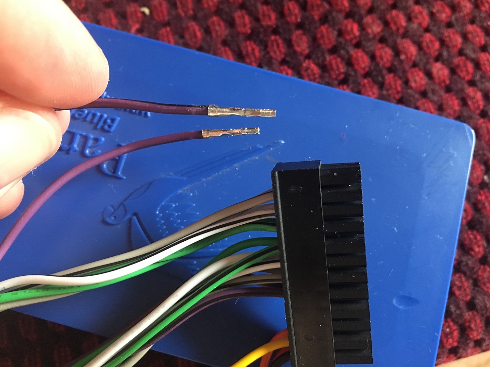

Atsirenku laidus, tarp kurių galimai gali būti ir laisvų rankų įrangos pajungimas (pas 9-5 buvo jungtis, o čia nėra todėl nebuvau tuo tikrais, kad tai telefono pajungimo):
IMG_0709.JPG/><br />
			<span class=IMG_0709.JPG [ 336.33 KiB | Peržiūrėta 18733 kartus(ų) ]
Kontaktus reikia tikrinti sukinėjant užvedimo raktelį ir jungti atsargiai: GND, +12V, +12V (bet įjungus degimą pasidaro 0V); +4,5V, 0V (įjungus degimą pasidaro 12V). Atrinkti kontaktai ir bandymas:
IMG_0710.JPG/><br />
			<span class=IMG_0710.JPG [ 208.42 KiB | Peržiūrėta 18733 kartus(ų) ]
Audio sistema supranta ir priima:
IMG_0715.JPG/><br />
			<span class=IMG_0715.JPG [ 310.49 KiB | Peržiūrėta 18733 kartus(ų) ]
Maitinimas ir "MUTE" yra, dabar reikia tik garso signalą paduot. Paduot galiu, bet ar kas ims. Čia iš tų laisvų laidų yra tas "paėmimas" širdimi jaučiu, kad litras... Bet įsitikinu bandymo keliu.

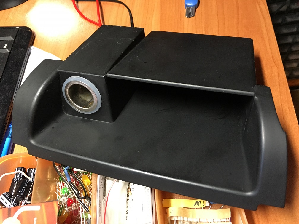

Įsigijau stalčiuką vietoj peleninės.
IMG_0926.JPG/><br />
			<span class=IMG_0926.JPG [ 231.8 KiB | Peržiūrėta 18686 kartus(ų) ]

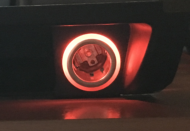

Kaip taisyklė, pridegiklio pašvietimas perdegęs (lemputė). Reik tobulint 8-) Pridėjau LED:
IMG_0927.JPG/><br />
			<span class=IMG_0927.JPG [ 242.85 KiB | Peržiūrėta 18686 kartus(ų) ]
Bandymo būdu parinkau tinkamiausią švietimui vietą:
IMG_0929.JPG/><br />
			<span class=IMG_0929.JPG [ 175.97 KiB | Peržiūrėta 18686 kartus(ų) ]
IMG_0930-1.JPG/><br />
			<span class=IMG_0930-1.JPG [ 207.86 KiB | Peržiūrėta 18686 kartus(ų) ]
IMG_0930-3.png/><br />
			<span class=IMG_0930-3.png [ 574.36 KiB | Peržiūrėta 18686 kartus(ų) ]
Ir su dangteliu:
IMG_0931.JPG/><br />
			<span class=IMG_0931.JPG [ 183.64 KiB | Peržiūrėta 18686 kartus(ų) ]
StandartinėParašytas: Ket Bir 16, 2016 7:19 pm
O kodėl raudonai? Pas SS dominuoja ne žalia?
StandartinėParašytas: Ant Rgp 30, 2016 1:14 pm
Romeo, nežinau kokia buvo, nes nuo pat turėjimo pradžios nedegė. O raudona todėl, nes kaip ir su karščiu asocijuojasi :) Na neblogai juk atrodo, ir jei atsidarysi mano nissan'o temą, tai ten irgi taip pačiai padaręs pridegiklio pašvietimą 8-) Dar kurią dieną pastebėjau lyg 9-5'ame nebešviečia pridegiklis, tai jei ir tamsoje nesimatys, vadinasi perdegė ir reiks ir ten raudonai daryt :D

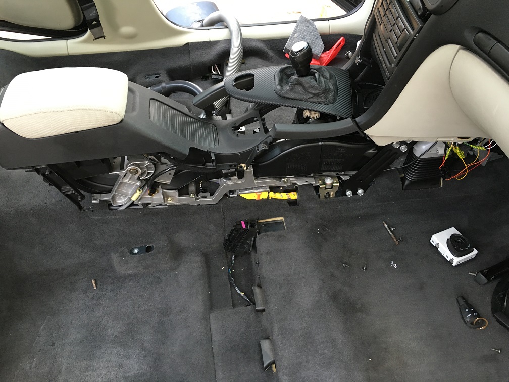

Išėmiau sėdynes atkėliau kilimą, tuo pačiu ir prasisiurbiau taip jau nuo dūšios. Nes po pavarų svirties ir porankio plastmasėm pilna trupinių ir dulkių buvo. Na dulkių nedaug iš tikro.
IMG_1167.JPG/><br />
			<span class=IMG_1167.JPG [ 308.62 KiB | Peržiūrėta 18599 kartus(ų) ]
IMG_1170.JPG/><br />
			<span class=IMG_1170.JPG [ 272.64 KiB | Peržiūrėta 18599 kartus(ų) ]
Žinodamas SS'ų ligas, tuo pačiu ir vieną veiksmą į ateitį padariau:
IMG_1171.JPG/><br />
			<span class=IMG_1171.JPG [ 237.17 KiB | Peržiūrėta 18599 kartus(ų) ]
IMG_1172.JPG/><br />
			<span class=IMG_1172.JPG [ 289.58 KiB | Peržiūrėta 18599 kartus(ų) ]
IMG_1174.JPG/><br />
			<span class=IMG_1174.JPG [ 313.44 KiB | Peržiūrėta 18599 kartus(ų) ]
IMG_1175.JPG/><br />
			<span class=IMG_1175.JPG [ 334.96 KiB | Peržiūrėta 18599 kartus(ų) ]
IMG_1176.JPG/><br />
			<span class=IMG_1176.JPG [ 199.13 KiB | Peržiūrėta 18599 kartus(ų) ]
IMG_1177.JPG/><br />
			<span class=IMG_1177.JPG [ 251.96 KiB | Peržiūrėta 18599 kartus(ų) ]
Viską surinkau ir dar kartelį prasiurbiau:
IMG_1178.JPG/><br />
			<span class=IMG_1178.JPG [ 282.17 KiB | Peržiūrėta 18599 kartus(ų) ]
IMG_1180.JPG/><br />
			<span class=IMG_1180.JPG [ 248.85 KiB | Peržiūrėta 18599 kartus(ų) ]
Padrėkimų po vairuotojo sėdyne nebuvo- visiška sausra. Po keleivio sėdyne pradžiovinimo- po kilimu taip pat drėkimo nerasta. Vis dar tikiuosi, kad drėgmė buvo dėl salono plovimo.

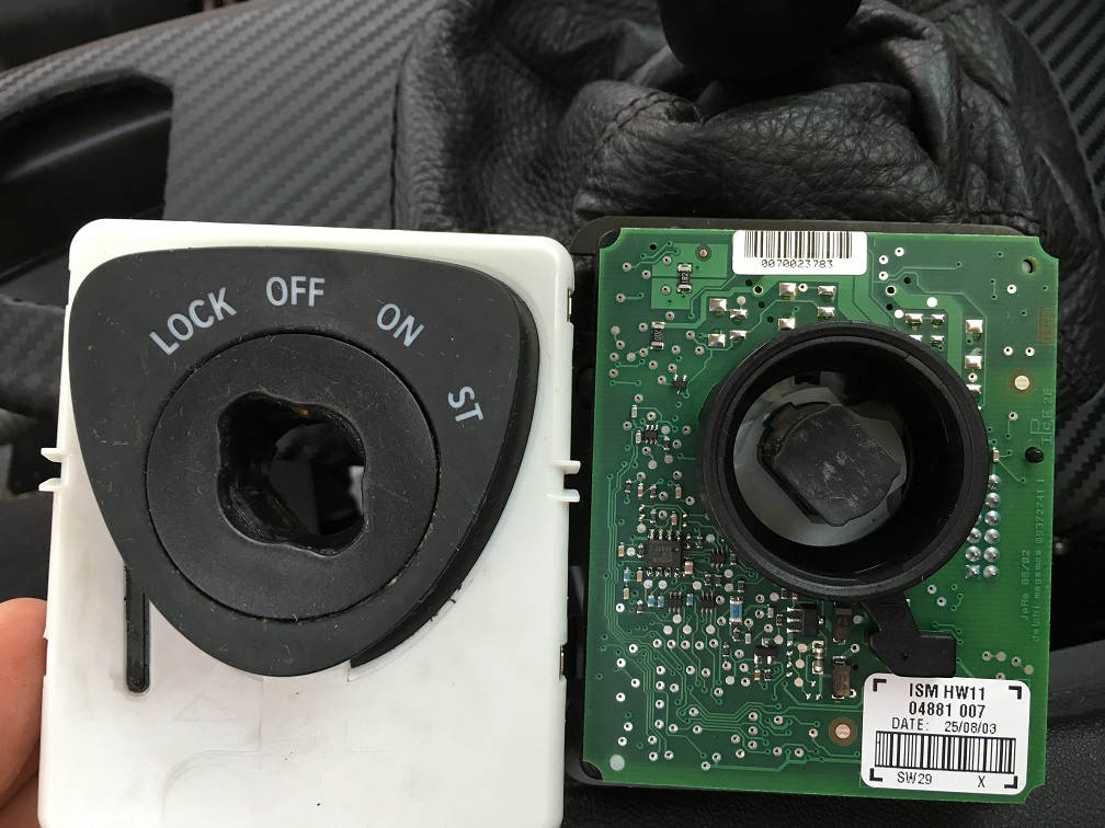

Ką padarei su užvedimo spynele taip ir nesupratau :)
StandartinėParašytas: Pen Rgs 02, 2016 9:10 pm
Vardas: Lukas
SAAB: SAAB 9-3 2.2TiD YS3F
Užsiregistravo: Šeš Bal 09, 2016 10:01 pm
Pranešimai: 82
Kaip i led'us reagavo? Ir ka ten su spynele uzvedimo padarei? As pas save i salona susidejau ledus tai kai uzkuriu masina tamsiau sviecia nei turetu bet jeigu pradarai durelias sviecia normaliai bet jau tada kai uzdarai dureles siek tiek neryskiai vistiek sviecia. Gal kame problema kas pasakytu?
StandartinėParašytas: Šeš Rgs 03, 2016 12:21 pm
Lukai, prablema SAAB'as :) Nelabai jis draugauja kiek pastebėjau su ledais... Pas mane tas pats, jog uždarius duris jie vistiek kažkiek šviečia minimaliai. Bandžiau kažkada į numerių apšvietimą įdėti tai užrakinus mašina kokias 2-3 min jie vis mirksėdavo kas kokais 5 s.
StandartinėParašytas: Šeš Rgs 03, 2016 2:51 pm
Ner ko kist visokiu nesamoniu i normalia masina :D
StandartinėParašytas: Sek Rgs 04, 2016 11:34 pm
Vardas: Lukas
Pranešimai: 82
Bandziau ir as det i nr apsvietima led bet irgi mirksejo :/
StandartinėParašytas: Pir Rgs 05, 2016 6:51 am

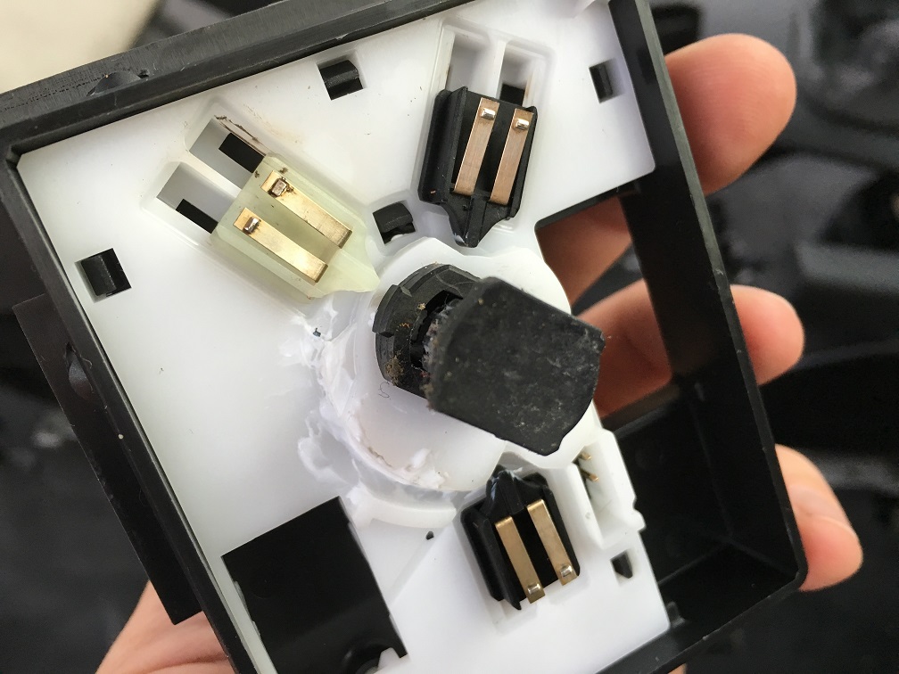

Mindaugs rašė:
Tai gi čia jų liga tokia, kad anksčiau ar vėliau SID išmeta vairo rakinimo klaidą ar dar ką ten :)
