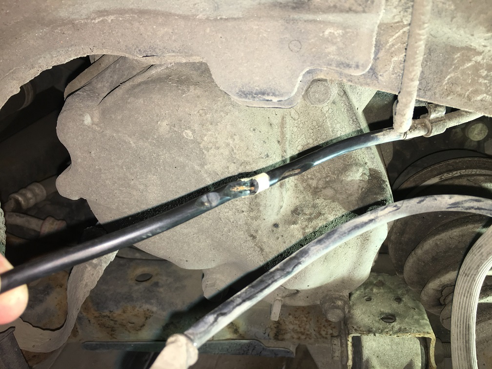

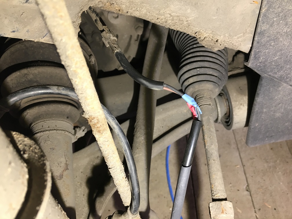

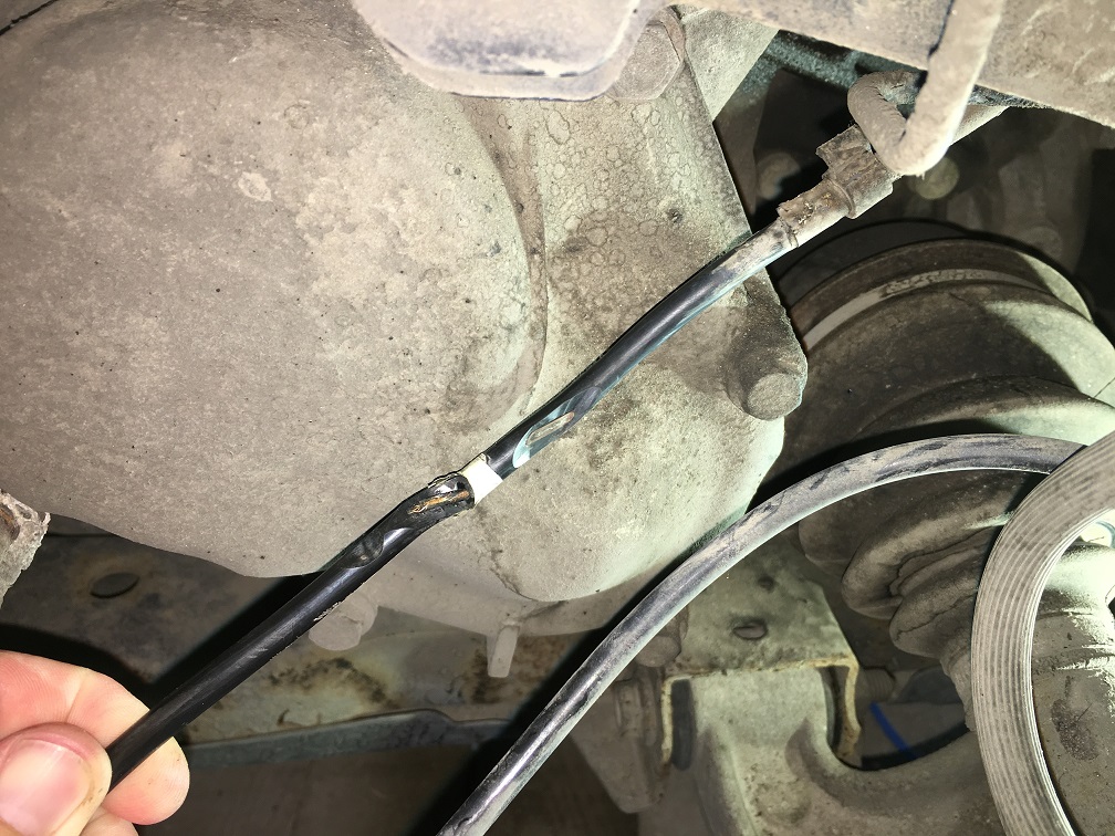

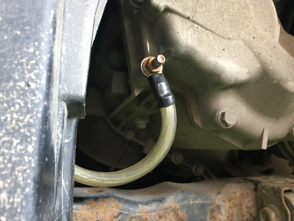

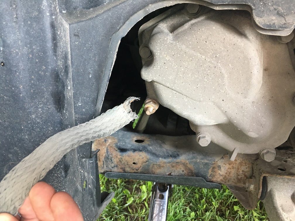

Kartais susukus vairą iki galo ar važiuojant per stiprius nelygumus atjungia ABS ir TCS. Klaida parodė: "priekinio kairio rato ABS daviklis". Radau tokį dalyką:
IMG_3419.JPG/><br />
			<span class=IMG_3419.JPG [ 306.98 KiB | Peržiūrėta 26348 kartus(ų) ]
IMG_3420.JPG/><br />
			<span class=IMG_3420.JPG [ 319.29 KiB | Peržiūrėta 26348 kartus(ų) ]
Sutvarkiau:
IMG_3421.JPG/><br />
			<span class=IMG_3421.JPG [ 260.6 KiB | Peržiūrėta 26348 kartus(ų) ]
Situacija nepasikeitė.
Ieškojau ABS laido, galvojau bus nuo viso bloko iki pat rato, tačiau kaip supratau prie bloko jungties nėra, o išeina iškart vientisas laidas. Jungtis tik prie pat rato guolio. Besiterliodamas pastebėjau: keliant mašiną ant domnkrato ties kažkuriuo tašku ir išmeta tą klaidą pvz.: ant nuleistos nieko, o kai pakelta- iškart išjungia ABS. Laidas daugiau niekur nepažeistas, bet akivaizdu jog bėda toje perteklinėje atkarpoje kur leidžiama amortizacija. Nesuvokiu, ta sutvarkyta vieta beveik garantuota, o kitur prabrūžinimų nėra, izoliacija tokia kieta (nepažeidžiama), kad neima nei karštis nei peilis. Dabar galvoju imti iš ardomų saab'ų atkirpto laido atkarpą ir ją pakeisti. Žiūrėsiu kas tada.

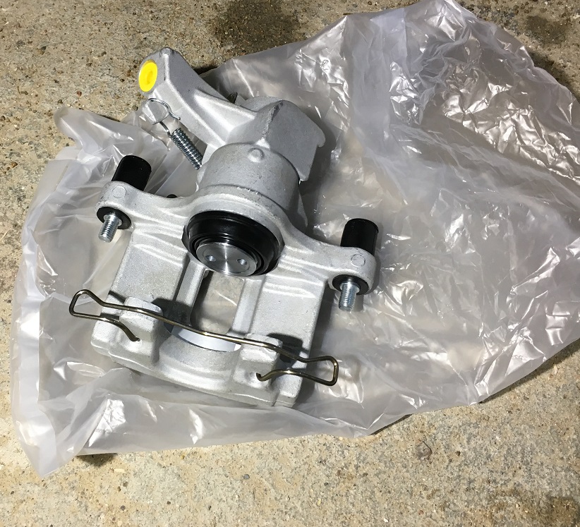

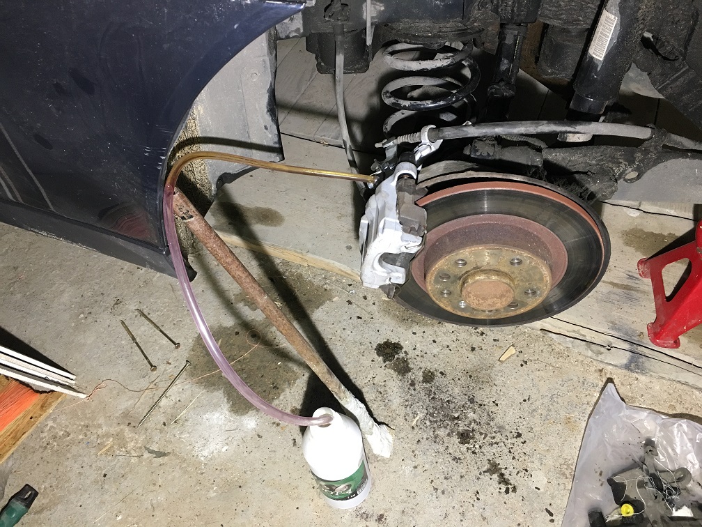

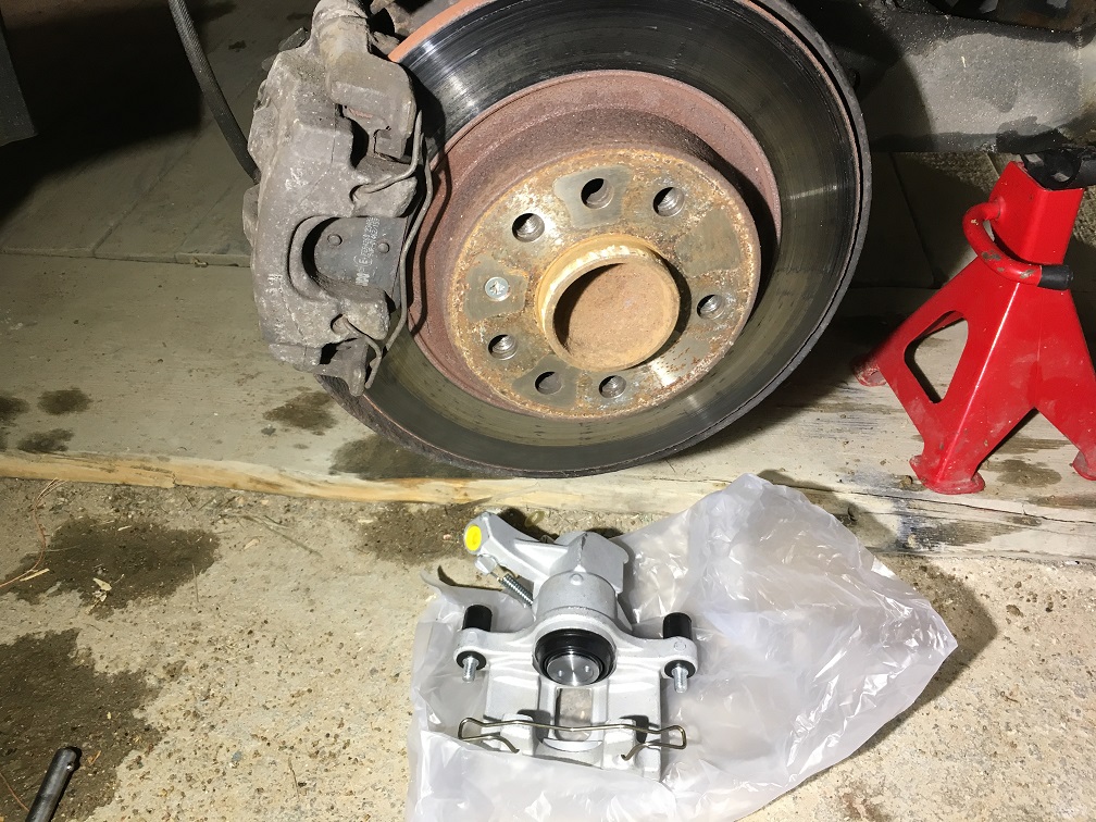

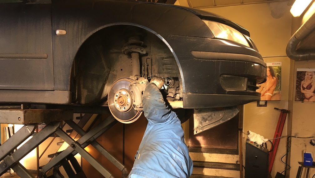

Po stabdžių keitimo braškėjo galinis suportas. Čia dar ne viskas, kartais neatsileisdavo pilnai tas stabdis ir kaitindavo diską. Ką jau kalbėt apie pasunkintą riedėjimą. Matomai cilindriukas jau prasidirbęs vienoj vietoj ilgą laiką ir pasiliko nelygumai. Po kelių nesėkmingų perrinkinėjimų nusprendžiau nupirkti naują suportą:
IMG_3574.JPG/><br />
			<span class=IMG_3574.JPG [ 342.44 KiB | Peržiūrėta 26348 kartus(ų) ]
IMG_3575.JPG/><br />
			<span class=IMG_3575.JPG [ 367.71 KiB | Peržiūrėta 26348 kartus(ų) ]
IMG_3572.JPG/><br />
			<span class=IMG_3572.JPG [ 278.17 KiB | Peržiūrėta 26348 kartus(ų) ]
IMG_3576.JPG/><br />
			<span class=IMG_3576.JPG [ 369.9 KiB | Peržiūrėta 26348 kartus(ų) ]
IMG_3578.JPG/><br />
			<span class=IMG_3578.JPG [ 301.89 KiB | Peržiūrėta 26348 kartus(ų) ]
Rezultatu esu labai patenkintas. Didelis skirtumas jaučiamas stabdant. Ką gali duoti vienas blogas suportas. Kartais pristringa ir kitos pusės galinis, tai manau ir juo užsiimsiu vėliau.

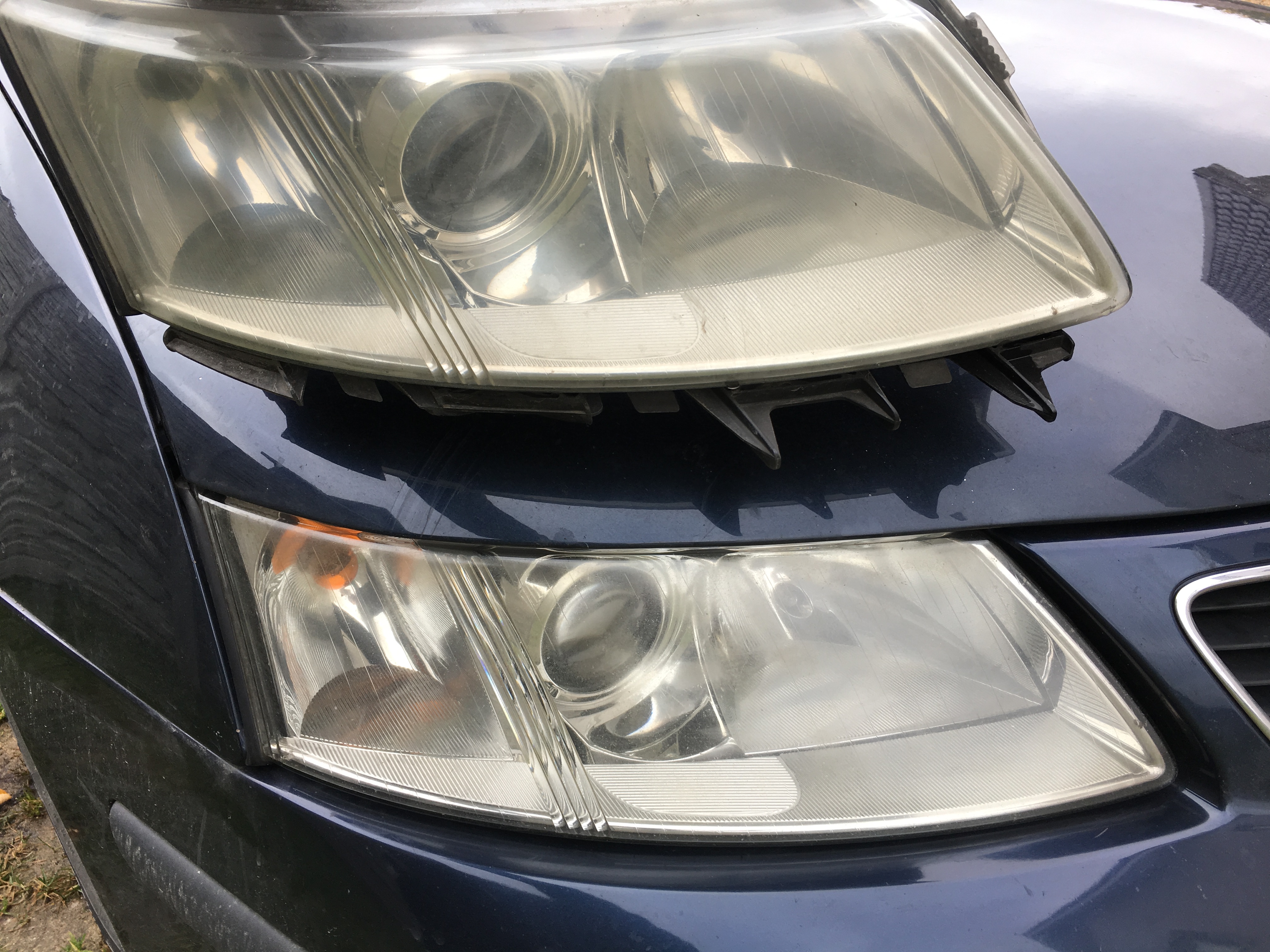

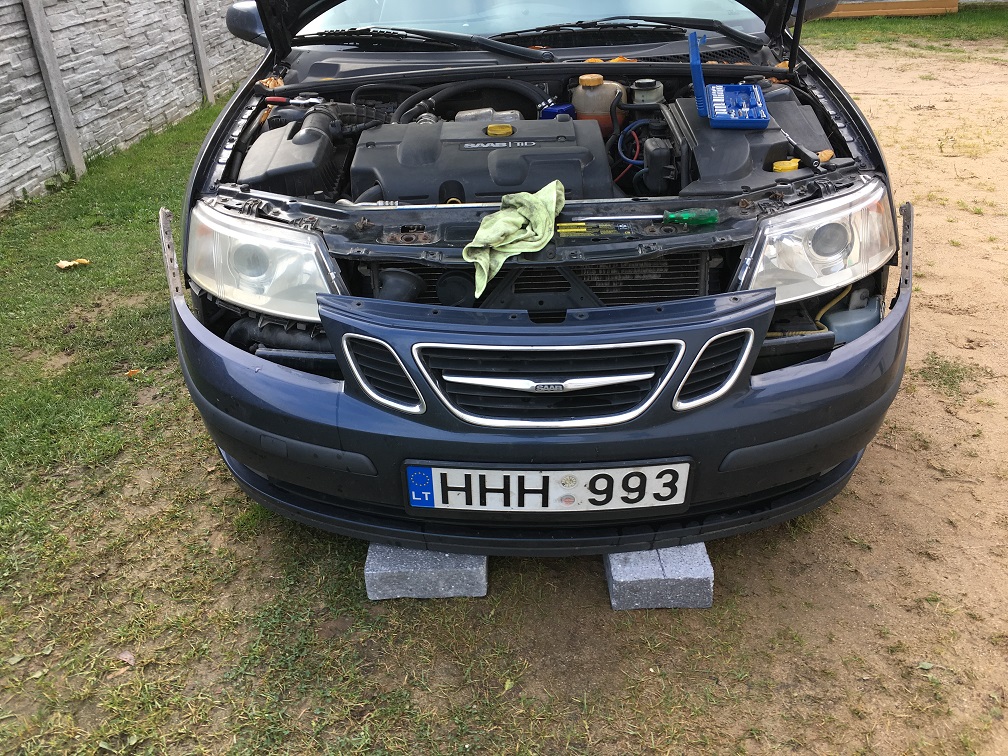

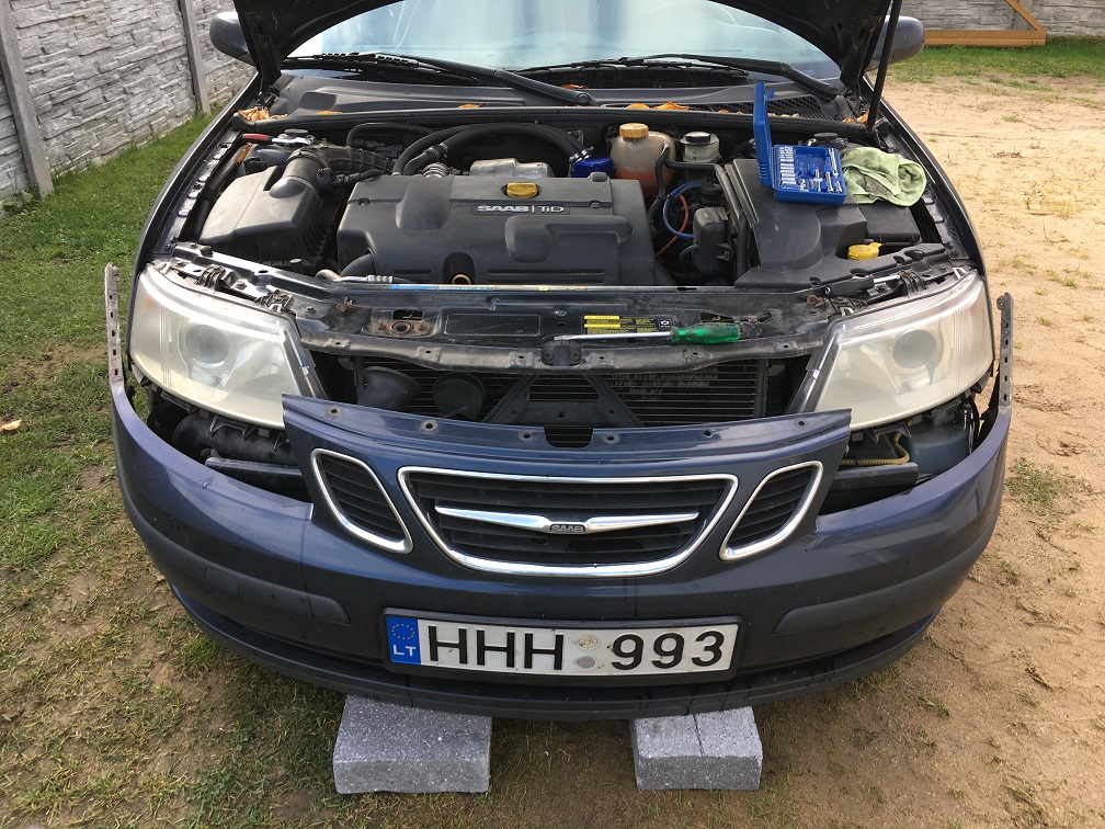

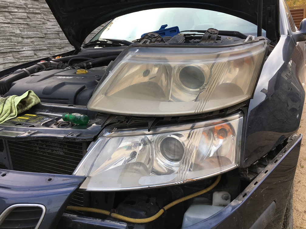

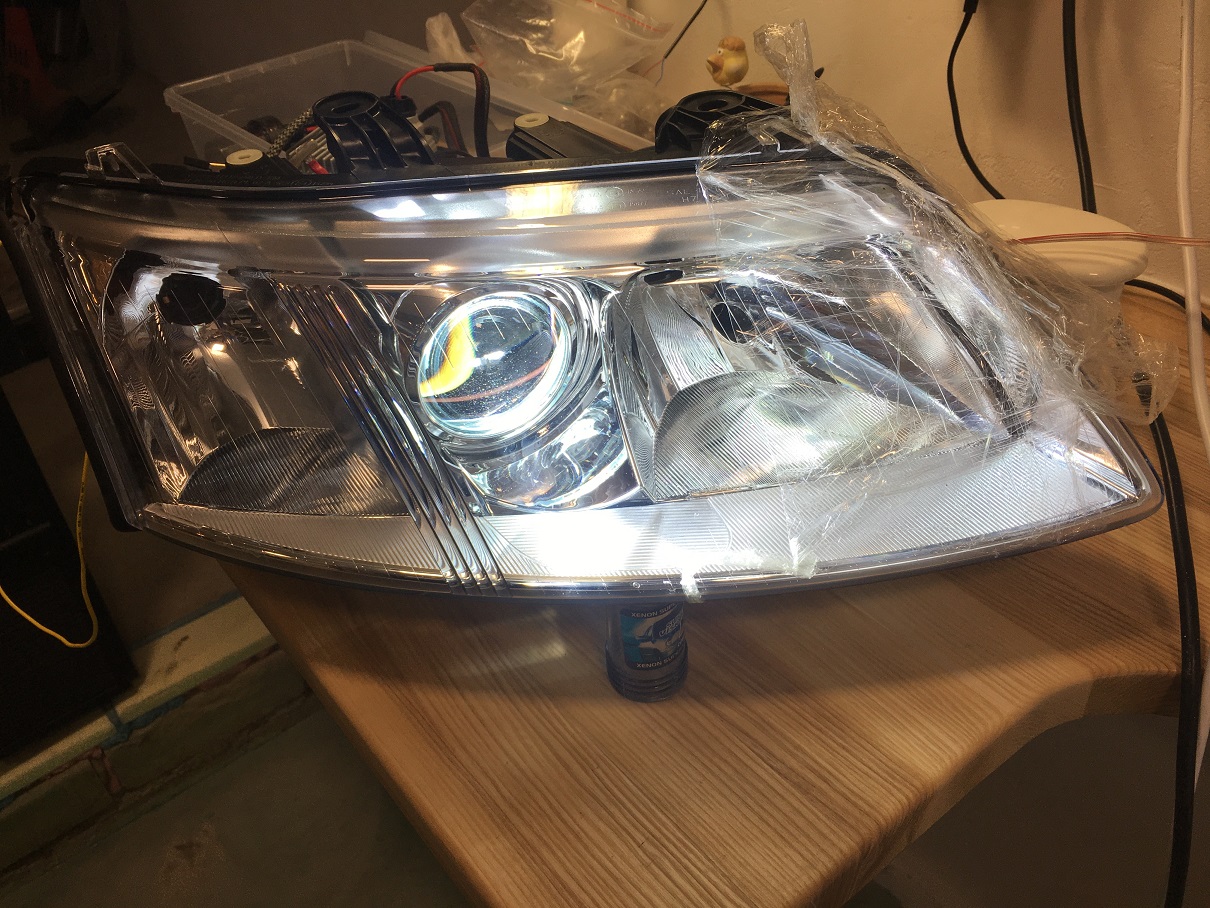

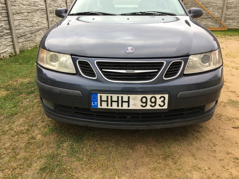

Žibintų keitimas.
IMG_3751.JPG/><br />
			<span class=IMG_3751.JPG [ 384.89 KiB | Peržiūrėta 25911 kartus(ų) ]
IMG_3752.JPG/><br />
			<span class=IMG_3752.JPG [ 433.28 KiB | Peržiūrėta 25911 kartus(ų) ]
Vairuotojo pusės pakeistas.
IMG_3753.JPG/><br />
			<span class=IMG_3753.JPG [ 313.65 KiB | Peržiūrėta 25911 kartus(ų) ]
IMG_3755.JPG/><br />
			<span class=IMG_3755.JPG [ 2.4 MiB | Peržiūrėta 25911 kartus(ų) ]
IMG_3754.JPG/><br />
			<span class=IMG_3754.JPG [ 382 KiB | Peržiūrėta 25911 kartus(ų) ]
Ir abu pakeisti.
Pirkti, žinoma, nenauji. Tačiau geresnės būklės nei buvę. Vairuotojo pusės gana gražus, dar papoliravus visai kaip naujas atrodytų, o keleivio pusės jau matosi, kad lakas jau matėja. Bet ne tai svarbiausia. Svarbiausia tas, kad reflektoriai visiškai nepažeisti, o buvę senieji- reflektoriai jau pasidarę matiniai ir aptrupėjęs chromas. Dar yra likusių ženklų, kad nešvietimą ankstesnis šeimininkas bandė gydyti ksenonais.
Prieš keičiant žibintus, kol ant darbastalio patogiai juos galėjau apdoroti, tai kiek įmanoma apvalinėjau lęšius ir reflektorius. Dulkių matėsi buvo nemažai, bet nepavyko prieiti prie vieno žibinto lęšio išorinės pusės.
Švietimas dabar jau geras. Kai įvažiuosiu į garažą, užsiimsiu stiklų poliravimu, atnaujinimu bei apsauginių sluoksnių dengimu (turiu krūvą priemonių tam 8-) ).

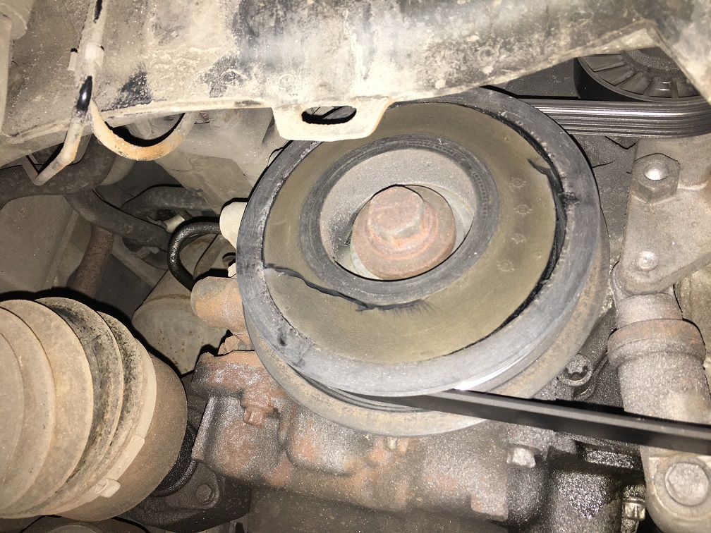

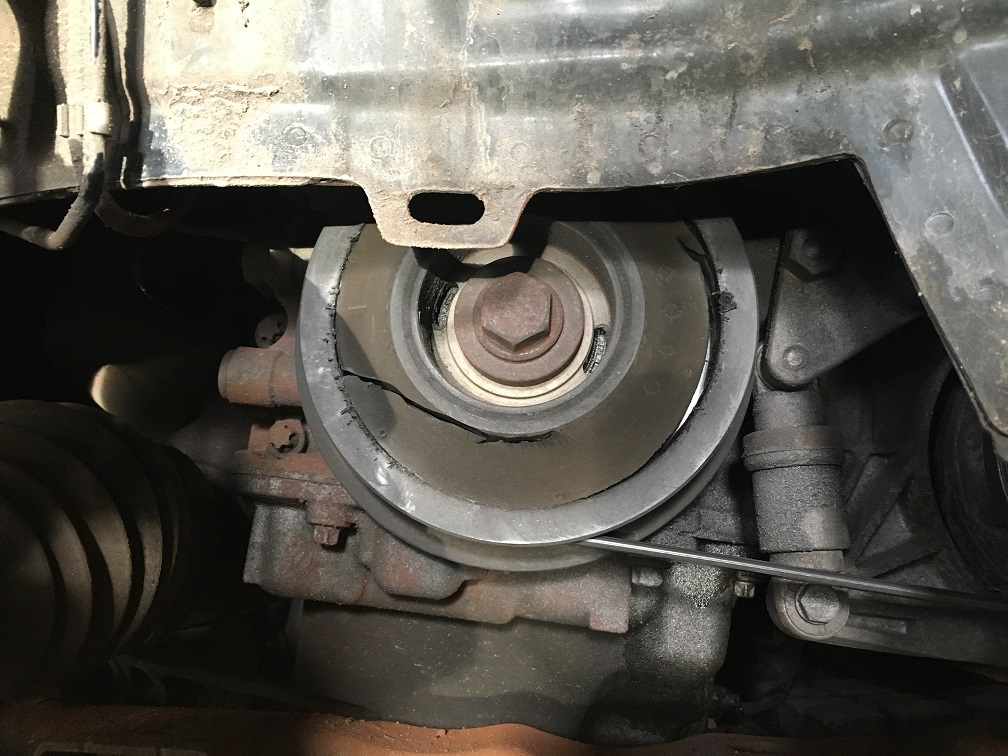

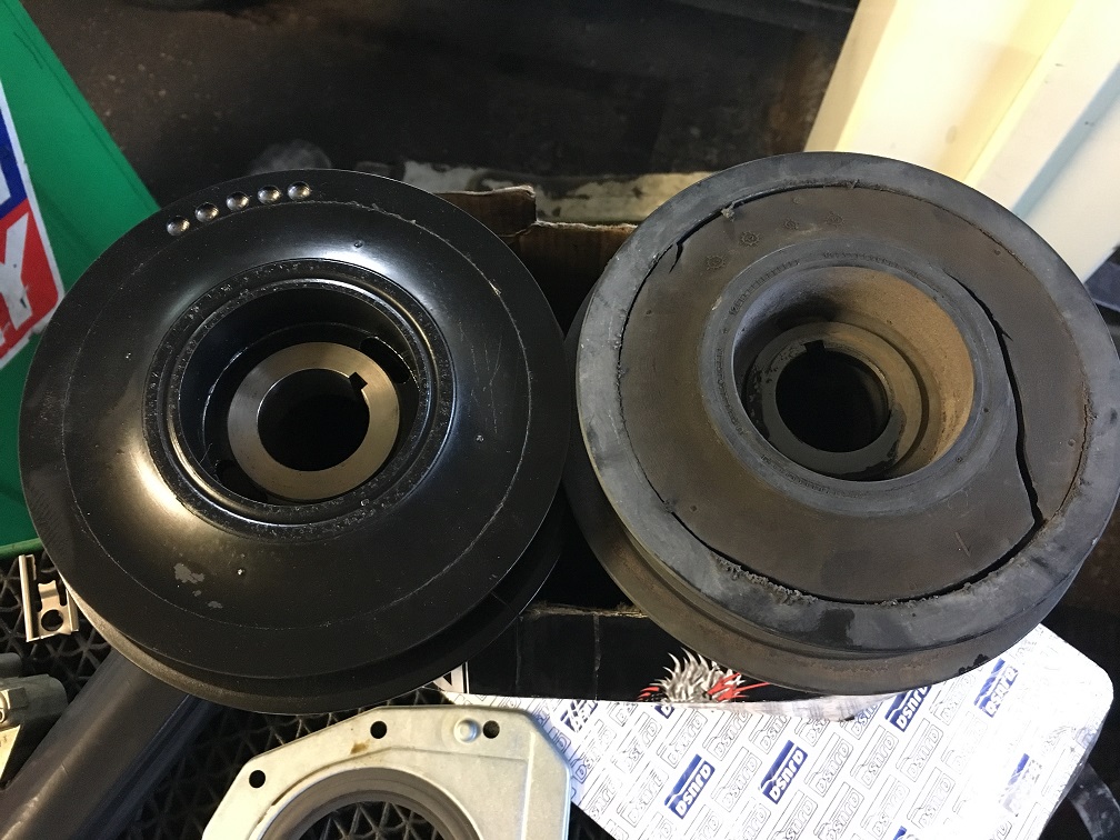

Kadangi tarpušventy į darbą nėjau (o reikėjo), tai laisvalaikį leidau servise (geriau jau būčiau į darbą ėjęs).
Pradėjo girdėtis smarkiai progresuojantis triukšmas: iš pradžių laisvais sūkiais ~1,5k laikant, po to visame diapozone laisvais, o galiausiai po kelių dienų jau barškėjo visą laiką.
IMG_4069.JPG/><br />
			<span class=IMG_4069.JPG [ 350.2 KiB | Peržiūrėta 25481 kartus(ų) ]
IMG_4070.JPG/><br />
			<span class=IMG_4070.JPG [ 272.6 KiB | Peržiūrėta 25481 kartus(ų) ]
IMG_4072.JPG/><br />
			<span class=IMG_4072.JPG [ 272.98 KiB | Peržiūrėta 25481 kartus(ų) ]

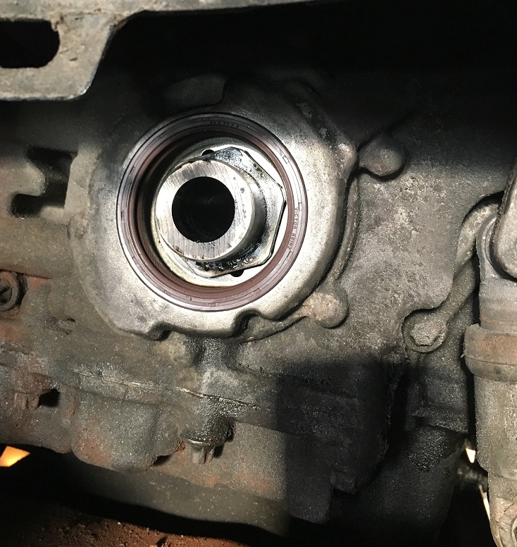

Nupirktas naujas. Išsirinkau brangiausią tikėdamasis jog bus geriausias. Atsisuko labai sunkiai, net ir serviso sąlygomis.
Tuo pačiu pakeistas dar diržas ir riebokšlis.
IMG_4074.JPG/><br />
			<span class=IMG_4074.JPG [ 509.48 KiB | Peržiūrėta 25481 kartus(ų) ]
IMG_4078.JPG/><br />
			<span class=IMG_4078.JPG [ 261.77 KiB | Peržiūrėta 25481 kartus(ų) ]

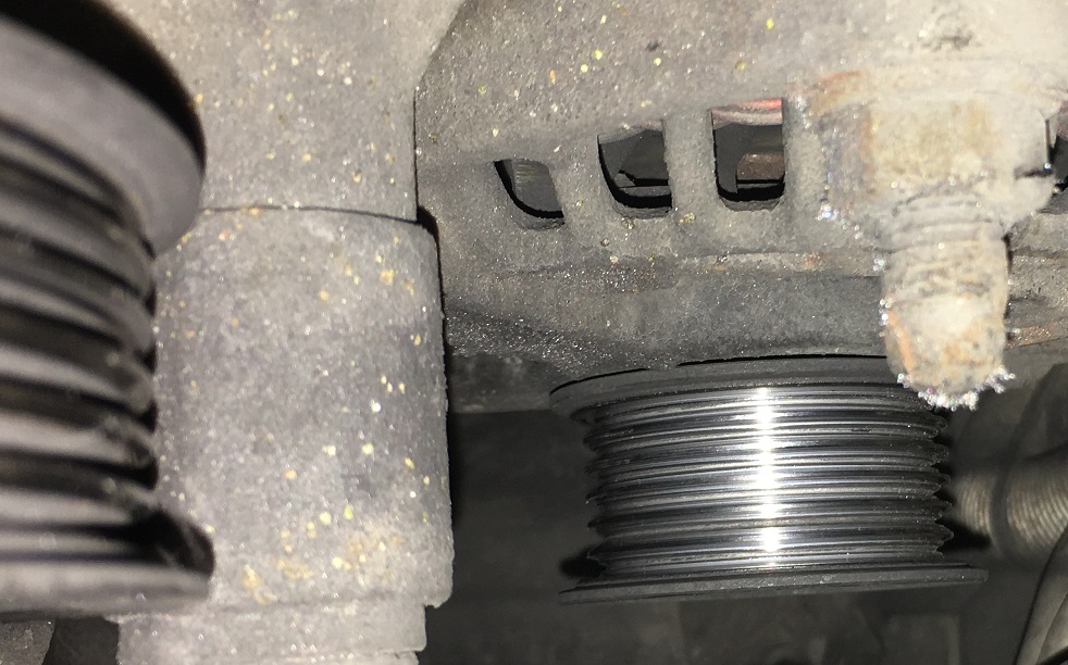

Naujas diržas ilgai nebus naujas, nes apžiūrėjus kitus skriemulius generatoriaus atrodo netinkamas eksploatacijai:
IMG_4076.JPG/><br />
			<span class=IMG_4076.JPG [ 212.62 KiB | Peržiūrėta 25481 kartus(ų) ]
Teks ieškoti naujo.

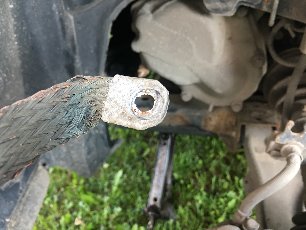

Sutvarkytas apsioksidavęs ir visiškai neužtikrintas minuso kontaktas:
1.JPG/><br />
			<span class=1.JPG [ 214.71 KiB | Peržiūrėta 22583 kartus(ų) ]
2.JPG/><br />
			<span class=2.JPG [ 313.32 KiB | Peržiūrėta 22583 kartus(ų) ]
3.JPG/><br />
			<span class=3.JPG [ 206.38 KiB | Peržiūrėta 22583 kartus(ų) ]
Sakyčiau rytais geriau kuriasi, starteris greičiau suka.

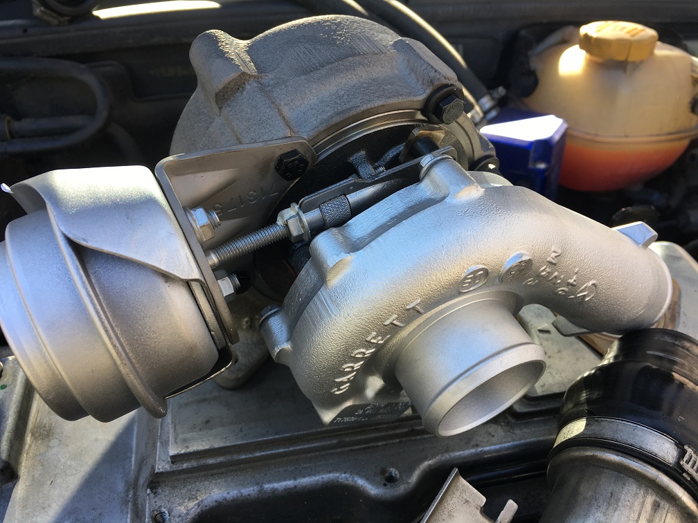

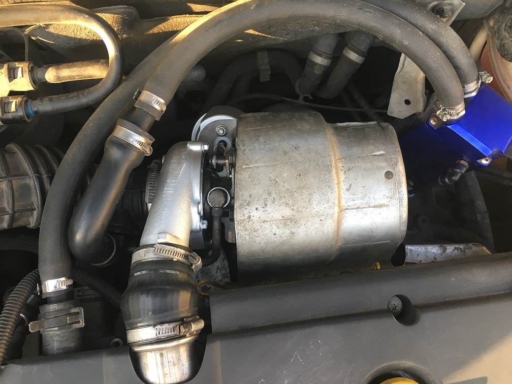

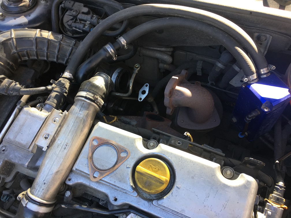

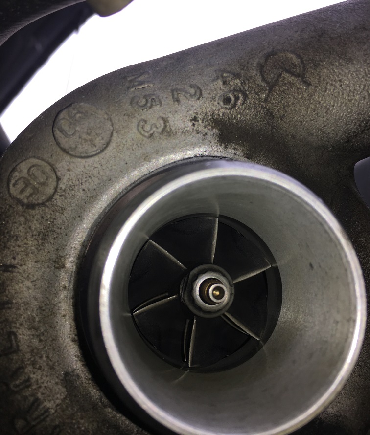

Pradėjo ūbauti turbina. Ne visada, tačiau kai reikalinga trauka ar bėgėjimasis tai skleisdavo garsus. Taip pat nutolo ir užpūtimas. Turbina pakeista:
1.JPG/><br />
			<span class=1.JPG [ 192.65 KiB | Peržiūrėta 22583 kartus(ų) ]
2.JPG/><br />
			<span class=2.JPG [ 288.59 KiB | Peržiūrėta 22583 kartus(ų) ]
3.JPG/><br />
			<span class=3.JPG [ 282.28 KiB | Peržiūrėta 22583 kartus(ų) ]
4.JPG/><br />
			<span class=4.JPG [ 266.61 KiB | Peržiūrėta 22583 kartus(ų) ]

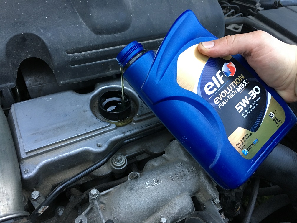

Žinoma iškart alyvos keitimas:
5.JPG/><br />
			<span class=5.JPG [ 276.16 KiB | Peržiūrėta 22583 kartus(ų) ]

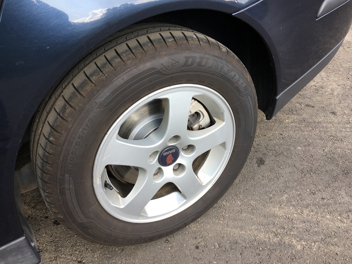

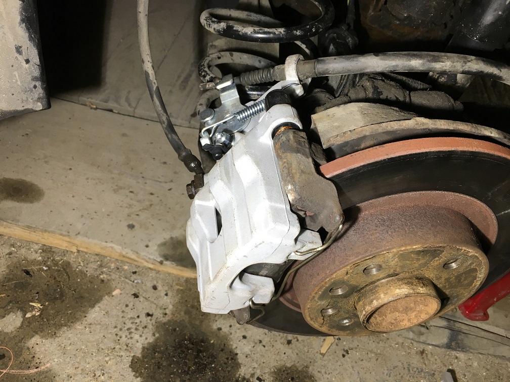

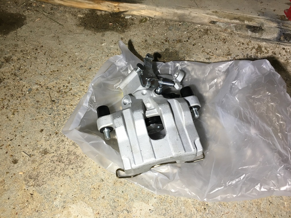

Pakeistas ir antras galinis suportas.
IMG_7629.JPG/><br />
			<span class=IMG_7629.JPG [ 465.04 KiB | Peržiūrėta 19017 kartus(ų) ]
Dabar jau galas tvarkingas: nauji suportai, naujos kaladėlės, nauji diskai.

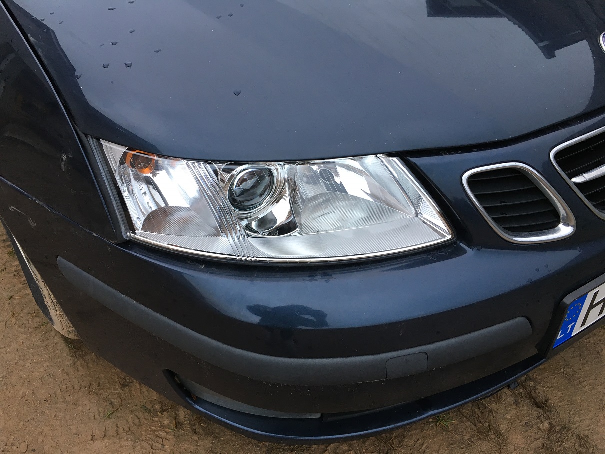

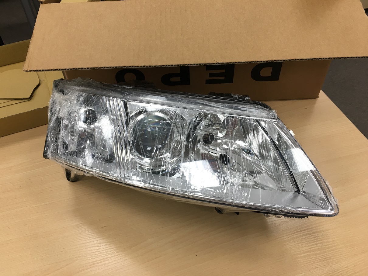

Tiek privargau su šviesų nešvietimu, kad ėmiau ir pasibandymui nupirkau keleivio pusės naują žibintą:
IMG_8367.JPG/><br />
			<span class=IMG_8367.JPG [ 348.4 KiB | Peržiūrėta 19017 kartus(ų) ]
IMG_8371.JPG/><br />
			<span class=IMG_8371.JPG [ 433.54 KiB | Peržiūrėta 19017 kartus(ų) ]
IMG_8375.JPG/><br />
			<span class=IMG_8375.JPG [ 421.83 KiB | Peržiūrėta 19017 kartus(ų) ]
IMG_8376.JPG/><br />
			<span class=IMG_8376.JPG [ 345.48 KiB | Peržiūrėta 19017 kartus(ų) ]
Šviečia tai pasaka. Net jau du kartus teko pasitikrinti ar vairuotojo tebešviečia, nes naujasis viską užgožia :lol: Panašu, kad surinkimas rimtas, reflektoriai metaliniai, aukščio reguliavimas sinchroniškai veikia kartu su senuoju žibintu. Tikiuosi tarnaus taip kaip atrodo. Net nebegalvoju apie ksenonus ar visokias super bright +200% ir t.t. :lol:

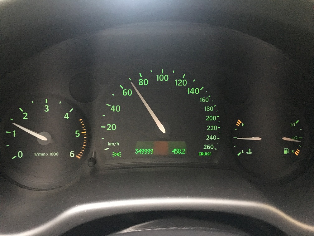

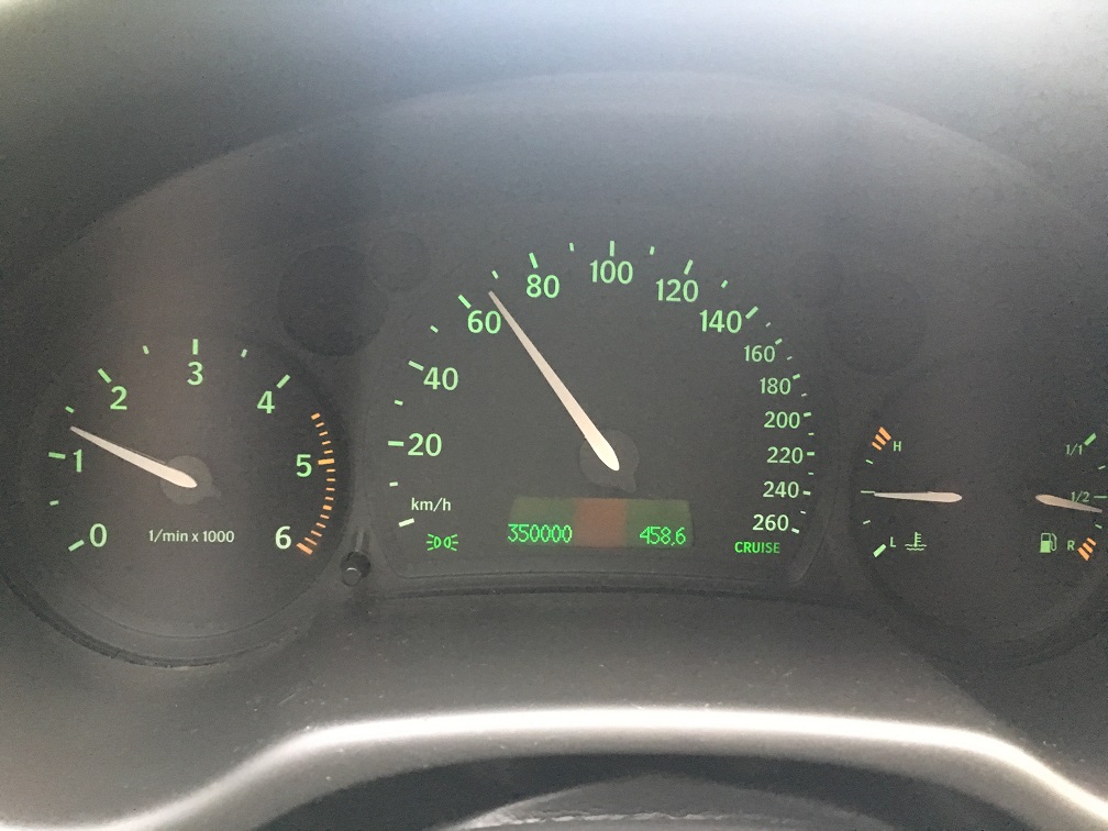

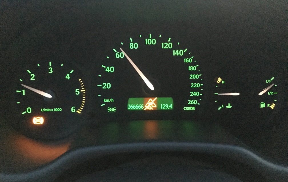

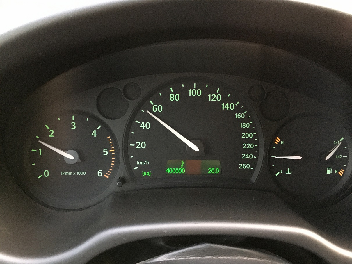

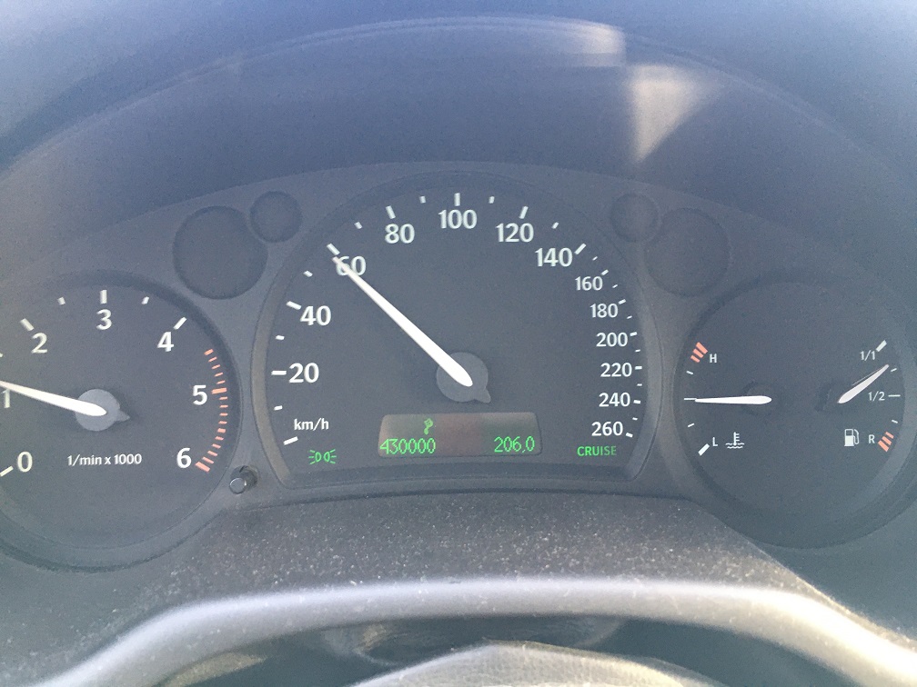

Na ir įsuktas stambesnis jubiliejus :)
IMG_8404.JPG/><br />
			<span class=IMG_8404.JPG [ 390.85 KiB | Peržiūrėta 19017 kartus(ų) ]
IMG_8412.JPG/><br />
			<span class=IMG_8412.JPG [ 353.65 KiB | Peržiūrėta 19017 kartus(ų) ]

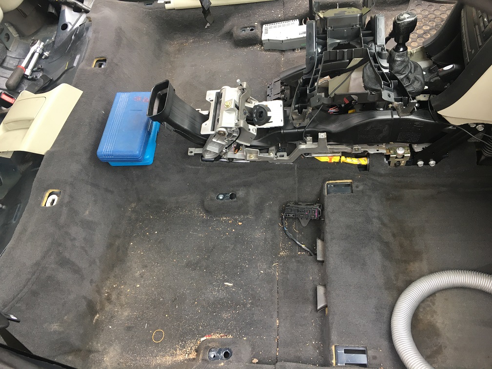

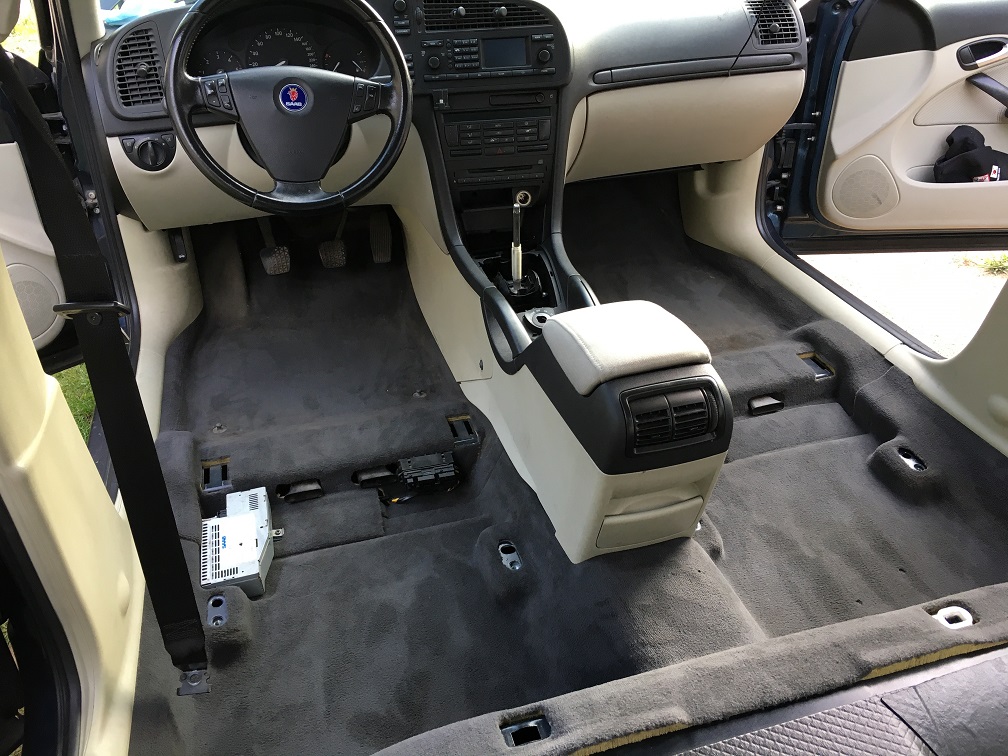

StandartinėParašytas: Ket Geg 13, 2021 12:29 pm

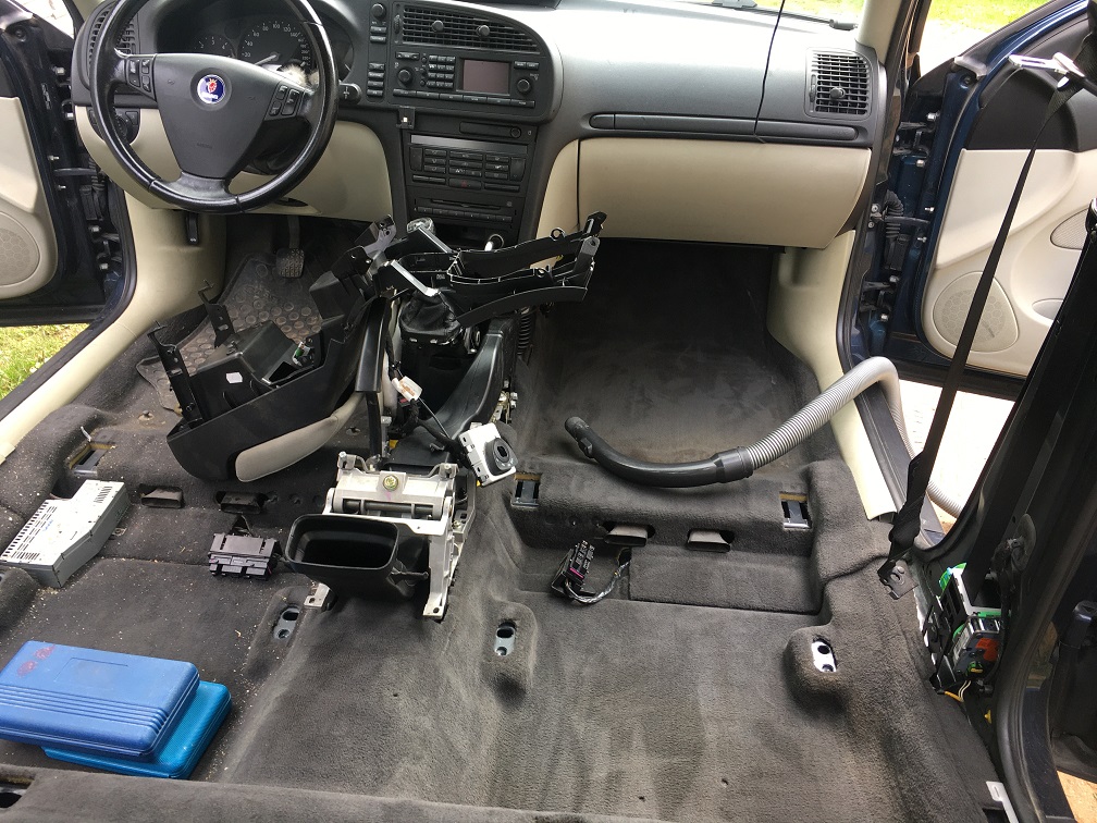

Pavasarinis apsivalymas. Rimtas toks :)
1.JPG/><br />
			<span class=1.JPG [ 346.34 KiB | Peržiūrėta 16297 kartus(ų) ]
2.JPG/><br />
			<span class=2.JPG [ 331.77 KiB | Peržiūrėta 16297 kartus(ų) ]
3.JPG/><br />
			<span class=3.JPG [ 374.15 KiB | Peržiūrėta 16297 kartus(ų) ]
4.JPG/><br />
			<span class=4.JPG [ 217.29 KiB | Peržiūrėta 16297 kartus(ų) ]

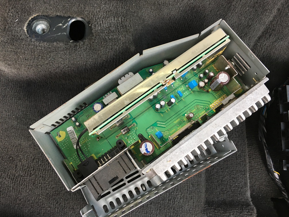

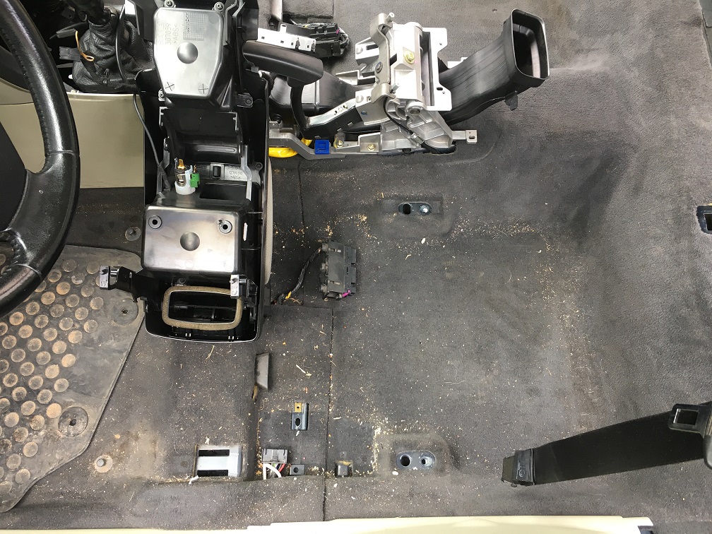

Šitą daiktą reikia labai saugoti, tad pasižiūrėjau kaip atrodo vidus, išvaliau dulkes:
5.JPG/><br />
			<span class=5.JPG [ 422.66 KiB | Peržiūrėta 16297 kartus(ų) ]

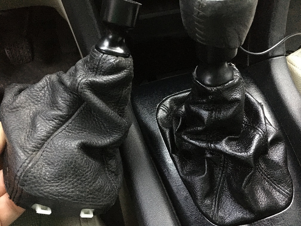

			<span class=6.JPG [ 280.64 KiB | Peržiūrėta 16297 kartus(ų) ]
Gavau labai geros būklės odelę:
			<span class=7.JPG [ 392.78 KiB | Peržiūrėta 16297 kartus(ų) ]
