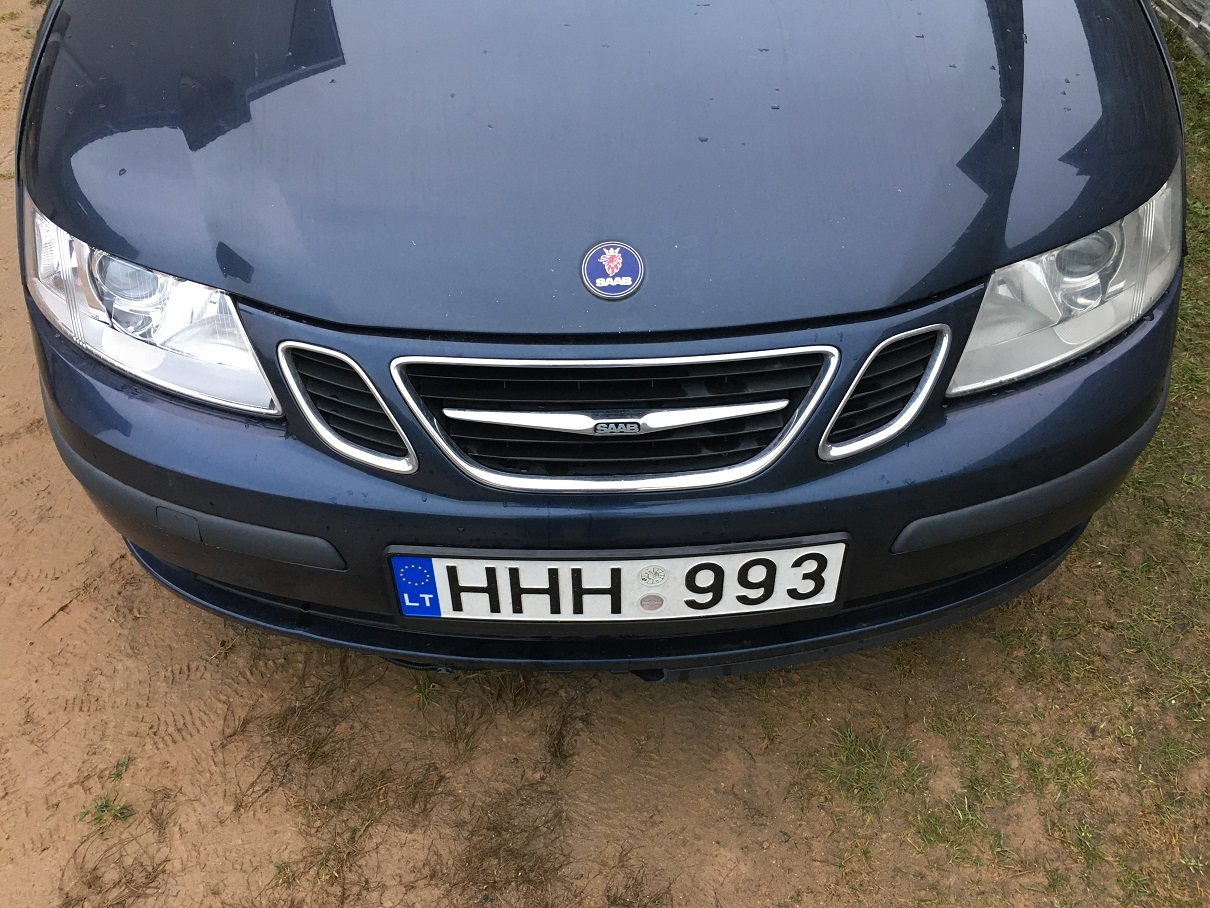

Žibintų keitimas.
IMG_3751.JPG/><br />
			<span class=IMG_3751.JPG [ 384.89 KiB | Peržiūrėta 25944 kartus(ų) ]
IMG_3752.JPG/><br />
			<span class=IMG_3752.JPG [ 433.28 KiB | Peržiūrėta 25944 kartus(ų) ]
Vairuotojo pusės pakeistas.
IMG_3753.JPG/><br />
			<span class=IMG_3753.JPG [ 313.65 KiB | Peržiūrėta 25944 kartus(ų) ]
IMG_3755.JPG/><br />
			<span class=IMG_3755.JPG [ 2.4 MiB | Peržiūrėta 25944 kartus(ų) ]
IMG_3754.JPG/><br />
			<span class=IMG_3754.JPG [ 382 KiB | Peržiūrėta 25944 kartus(ų) ]
Ir abu pakeisti.
Pirkti, žinoma, nenauji. Tačiau geresnės būklės nei buvę. Vairuotojo pusės gana gražus, dar papoliravus visai kaip naujas atrodytų, o keleivio pusės jau matosi, kad lakas jau matėja. Bet ne tai svarbiausia. Svarbiausia tas, kad reflektoriai visiškai nepažeisti, o buvę senieji- reflektoriai jau pasidarę matiniai ir aptrupėjęs chromas. Dar yra likusių ženklų, kad nešvietimą ankstesnis šeimininkas bandė gydyti ksenonais.
Prieš keičiant žibintus, kol ant darbastalio patogiai juos galėjau apdoroti, tai kiek įmanoma apvalinėjau lęšius ir reflektorius. Dulkių matėsi buvo nemažai, bet nepavyko prieiti prie vieno žibinto lęšio išorinės pusės.
Švietimas dabar jau geras. Kai įvažiuosiu į garažą, užsiimsiu stiklų poliravimu, atnaujinimu bei apsauginių sluoksnių dengimu (turiu krūvą priemonių tam 8-) ).

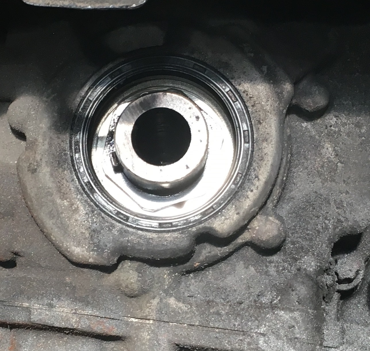

Kadangi tarpušventy į darbą nėjau (o reikėjo), tai laisvalaikį leidau servise (geriau jau būčiau į darbą ėjęs).
Pradėjo girdėtis smarkiai progresuojantis triukšmas: iš pradžių laisvais sūkiais ~1,5k laikant, po to visame diapozone laisvais, o galiausiai po kelių dienų jau barškėjo visą laiką.
IMG_4069.JPG/><br />
			<span class=IMG_4069.JPG [ 350.2 KiB | Peržiūrėta 25514 kartus(ų) ]
IMG_4070.JPG/><br />
			<span class=IMG_4070.JPG [ 272.6 KiB | Peržiūrėta 25514 kartus(ų) ]
IMG_4072.JPG/><br />
			<span class=IMG_4072.JPG [ 272.98 KiB | Peržiūrėta 25514 kartus(ų) ]
Nupirktas naujas. Išsirinkau brangiausią tikėdamasis jog bus geriausias. Atsisuko labai sunkiai, net ir serviso sąlygomis.
Tuo pačiu pakeistas dar diržas ir riebokšlis.

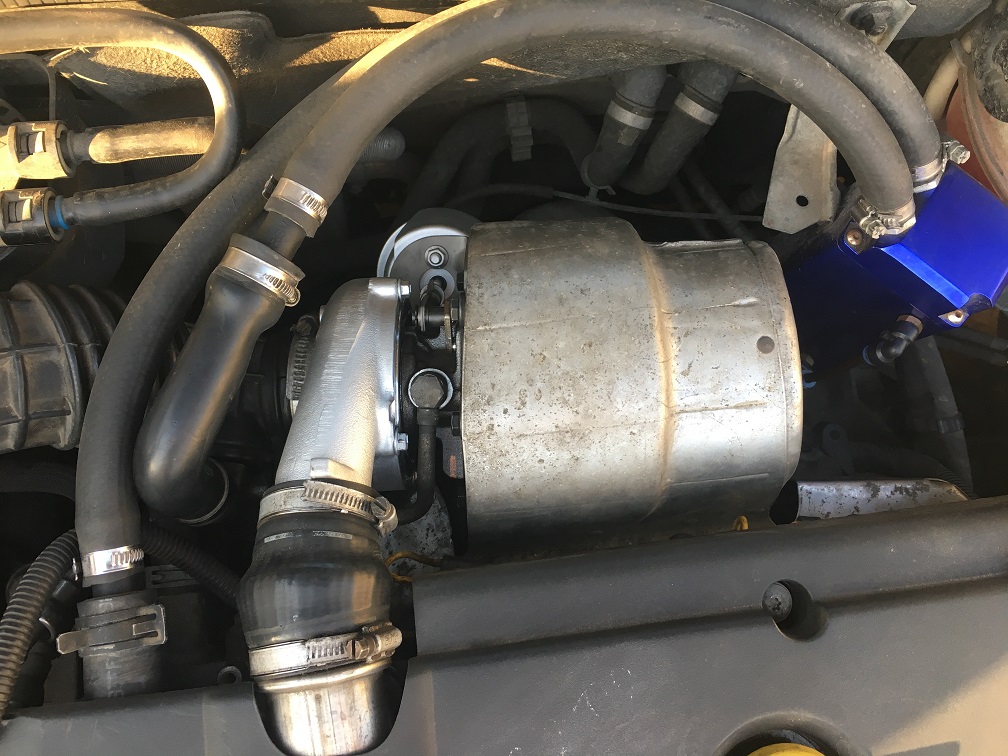

Pradėjo ūbauti turbina. Ne visada, tačiau kai reikalinga trauka ar bėgėjimasis tai skleisdavo garsus. Taip pat nutolo ir užpūtimas. Turbina pakeista:
1.JPG/><br />
			<span class=1.JPG [ 192.65 KiB | Peržiūrėta 22616 kartus(ų) ]
2.JPG/><br />
			<span class=2.JPG [ 288.59 KiB | Peržiūrėta 22616 kartus(ų) ]
3.JPG/><br />
			<span class=3.JPG [ 282.28 KiB | Peržiūrėta 22616 kartus(ų) ]
4.JPG/><br />
			<span class=4.JPG [ 266.61 KiB | Peržiūrėta 22616 kartus(ų) ]
Žinoma iškart alyvos keitimas:
5.JPG/><br />
			<span class=5.JPG [ 276.16 KiB | Peržiūrėta 22616 kartus(ų) ]
